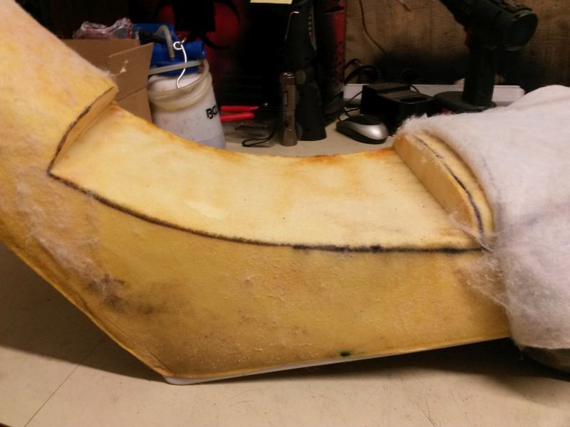

Moin zusammen!
Bin gerade dabei bissl an meiner Sitzbank rumzutüfteln, um sie für die Langstrecke etwas bequemer zu machen.
Ich hab die DR mit einer abgeänderten Sitzbank gekauft, recht passabel weich, aber ich hock zu niedrig auf ihr.
Für 60Kg wahrscheinlich optimal, so meint zumindest meine Frau, für meine Gewichtsklasse aber einfach nix.
Also hab ich mir eine zweite, original belassene Sitzbank gekauft mit dem Ergebnis das mir so ab 150-200km der
Hintern und die Oberschenkel zu brennen anfangen und es dann wirklich ungemütlich wird.
So sah die geänderte Sitzbank aus: Die Absätze sind gut zu erkennen.
Jetzt hab ich mal aufgemacht um zu sehen, wie und was da geändert wurde.
Ich muss dazu sagen, das ich mich zum ersten Mal mit Sitzbank-Gebastels befasse.
Also, hier das darunter mit Polster: Und ohne Polster: Soweit würde ich sagen, eigentlich ne saubere Arbeit. Das selbstgestrickte Pölsterchen sitzt wie ne 1 da drin und passt sehr genau, nur zu weich eben.
Das Eckelchen das fehlt ist mir rausgerissen...

Re: Sitzbank auf-/abpolstern
...als nächstes hab ich das versucht:
Natürlich sauberer verbaut, hab es jetzt nur noch mal zur Ansicht reingeschoben.
Gleiche Polsterhöhe wie Original, aber bissl weicher. Blöd wird es wenn ich mich drauf setz, dann hab ich beide
Nachteile: ich sitz zu tief und gleichzeitig aber schon wieder zu hart.
Das Ganze hat aber auch einem Denkfehler unterlegen: bei gleicher Polsterhöhe wird es schwierig werden, das es weicher wird.
Also hilft nur aufpolstern! Soweit meine Erkenntnis, ich lasse mich aber auch gern eines Besseren belehren.
Ich bin jetzt hergegangen und hab das härtere Schaumstoff der Länge nach halbiert, leg das unten ein und das weiche, das
vom Vorbesitzer mal verbaut wurde, obendrauf. Die Übergänge vorne und hinten werde ich noch etwas abkanten, damit das
auch später mit dem Sitzbezug drüber noch ansehbar ist, nur nicht zuviel, sonst könnten Sitzkuhlen entstehen. Damit steht es ca. 1,5-2cm über, aber wenn ich mich draufsetze habe ich ungefähr
die original Höhe. Ich versuche das durch vergleichen, indem ich mich auf der Sitzbank auch mal hinten draufsetze und dann vor und zurück
rutsche. Dadurch kann ich immer wieder zwischen originaler und umgepolsterter Fläche unterscheiden.
Vielleicht schaff ich es am Wochenende abends noch bissl weiter zu machen, Zwischen- und Ergebnisbilder folgen.

Ich baue gerade an meiner zweiten DIY-Sitzbank für die 46er - die erste hat mir ein Freund abgeschwatzt, nachdem er sie gefahren ist. Der Witz ist, möglichst harten Schaum zu verwenden und den echten Sitzbereich breiter und flacher zu machen. Nur vorne sollte die schmale Serienkontur kopiert werden.
An Werkzeug braucht man nur ein elektrisches Küchenmesser, Sprühkleber und einen Tacker. Für das Feinshaping ist eine Flex mit Fächerscheibe ideal, da man flächig und in kleinen Schritten arbeiten kann. Ohne Bezug testfahren, falls nicht OK weiter verändern. Falls OK mit 5 mm Kaschierschaumstoff überziehen, Bezug auftackern, fertig. Nicht vom harten Sitzgefühl beim Testfahren ohne Kaschierschaumstoff irritieren lasssen, das legt sich. Und alles ist besser als die Serienbank, wenn man nicht die halbe Zeit stehend, weil im Gelände, fährt.
