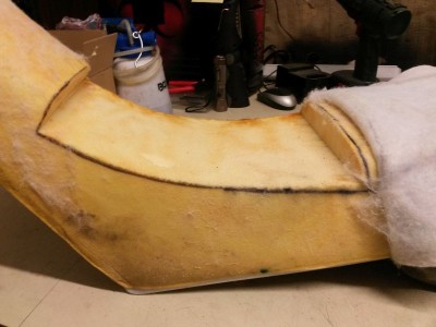

So sah die geänderte Sitzbank aus:
Die Absätze sind gut zu erkennen.

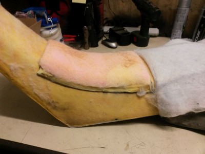

Jetzt hab ich mal aufgemacht um zu sehen, wie und was da geändert wurde.
Ich muss dazu sagen, das ich mich zum ersten Mal mit Sitzbank-Gebastels befasse.
Also, hier das darunter mit Polster:
Und ohne Polster:
Soweit würde ich sagen, eigentlich ne saubere Arbeit. Das selbstgestrickte Pölsterchen sitzt wie ne 1 da drin und passt sehr genau, nur zu weich eben.
Das Eckelchen das fehlt ist mir rausgerissen...
Zuletzt geändert von MaSc73 am 12 Sep 2015 14:31, insgesamt 2-mal geändert.

...als nächstes hab ich das versucht:
Natürlich sauberer verbaut, hab es jetzt nur noch mal zur Ansicht reingeschoben.
Gleiche Polsterhöhe wie Original, aber bissl weicher. Blöd wird es wenn ich mich drauf setz, dann hab ich beide
Nachteile: ich sitz zu tief und gleichzeitig aber schon wieder zu hart.
Das Ganze hat aber auch einem Denkfehler unterlegen: bei gleicher Polsterhöhe wird es schwierig werden, das es weicher wird.
Also hilft nur aufpolstern! Soweit meine Erkenntnis, ich lasse mich aber auch gern eines Besseren belehren.
Ich bin jetzt hergegangen und hab das härtere Schaumstoff der Länge nach halbiert, leg das unten ein und das weiche, das
vom Vorbesitzer mal verbaut wurde, obendrauf. Die Übergänge vorne und hinten werde ich noch etwas abkanten, damit das
auch später mit dem Sitzbezug drüber noch ansehbar ist, nur nicht zuviel, sonst könnten Sitzkuhlen entstehen.
Damit steht es ca. 1,5-2cm über, aber wenn ich mich draufsetze habe ich ungefähr
die original Höhe. Ich versuche das durch vergleichen, indem ich mich auf der Sitzbank auch mal hinten draufsetze und dann vor und zurück
rutsche. Dadurch kann ich immer wieder zwischen originaler und umgepolsterter Fläche unterscheiden.
