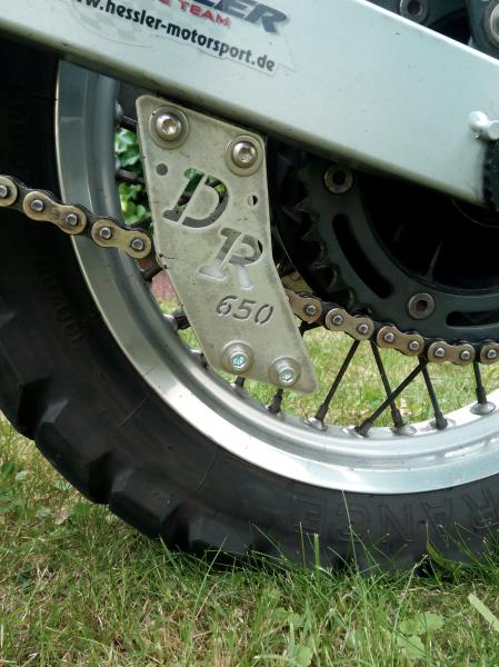

So, nochmal was nachzureichen:
Die neue DR 650 Kettenführung
...und den Motorschutzbügel von Hepco&Becker!
...wieder mit der Handykamera, die nicht imstande ist, ordentliche Farben wiederzugeben...
und der Plastik-Lendenschurz hinten kommt auch noch weg!

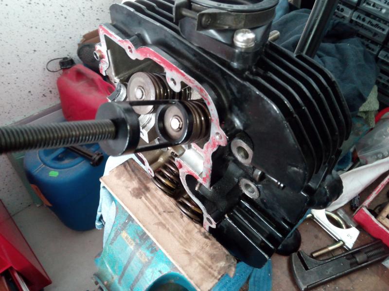

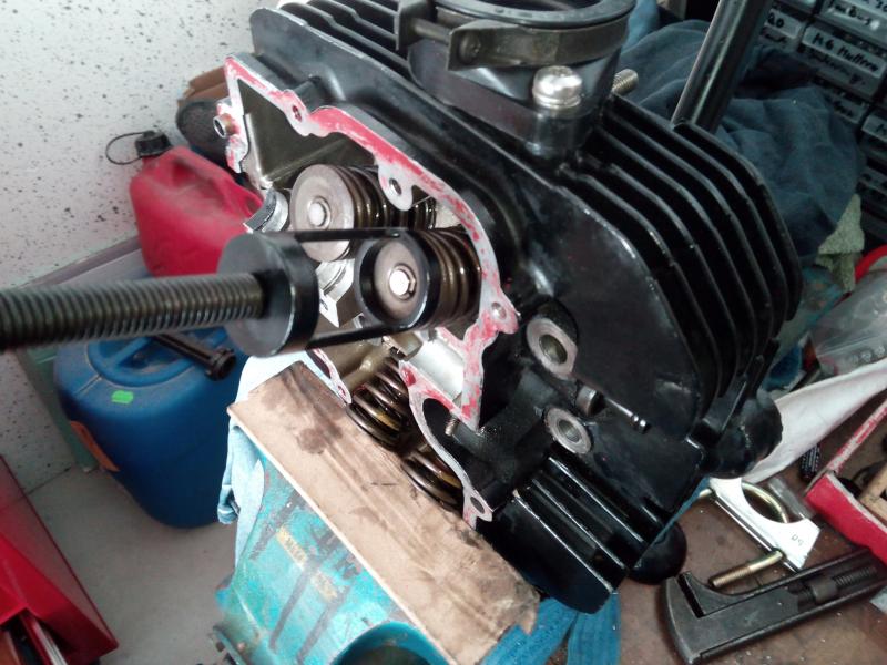

...zurück aus dem Urlaub, gleich in die Werkstatt und den Murks mit den (vom Instandsetzer) falsch montierten Ventilfedern beseitigt...
...ist ja schon irgendwie Höchststrafe, nach solch einer aufwändigen Renovierung darauf gestoßen zu werden, dass die Ventilfedern falsch herum eingebaut wurden... (...trotzdem: Danke hier nochmals an hiha für den dezenten Hinweis... :lol: )
- weil, um die Ventilfedern auszubauen muss der Zylinderkopf runter... :roll:
- um den Zylinderkopf runterzunehmen, muss alles drumherum weg... :evil:
...egal, wat mutt datt mutt... :roll:
...wenigstens schön, dass nur die Einlassventilfedern falsch herum montiert waren...
...die Haube, mit den Resten des "roten Teufelszeuchs"...
...ein Ventilfederspanner ist bei derartigen Vorhaben von ungeahntem Vorteil!
...Fortsetzung folcht!
Beiträge: 2141
Re: Renovierungsbericht - Wenn man mal anfängt...
#176

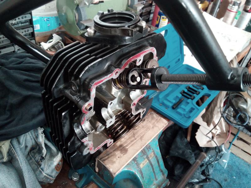

...wie angekündigt:
...schön auf die Keile aufpassen, die sitzen mitunter ein wenig fest oder springen weg...
...Ventilfeder wieder entspannen, Federspanner abnehmen, äußere, große Feder und die kleine innen, herunternehmen...
Federn (richtig herum) wieder aufsetzen, mit dem Ventilfederspanner soweit vorspannen dass die Keile wieder eingesetzt werden können...
Auf richtigen Sitz der Federn und der Keile achten, Federspanner wieder langsam lösen..
Fertig!

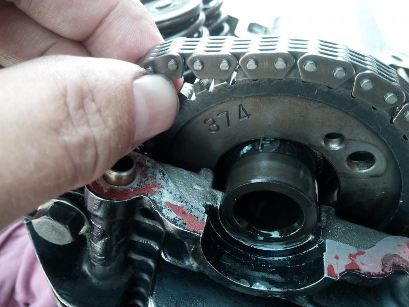

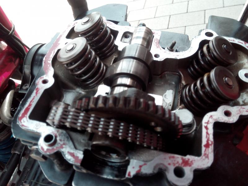

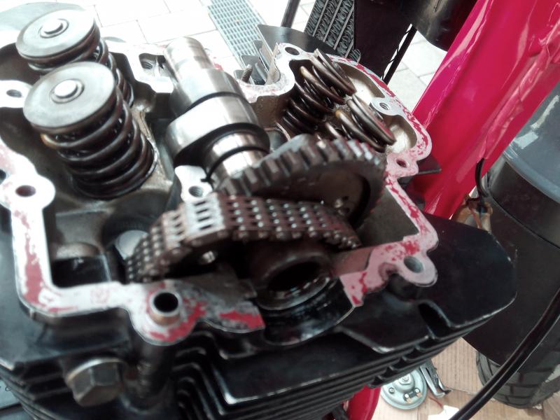

- Nockenwelle mit dem noch nicht ganz aufgelegten Steuerkettenzahnrad in das Nockenwellenlager einlegen, dabei die Steuerkette auf den vorderen Teil der Nockenwelle legen:
- Nockenwelle Strichmarkierungen (an der Stirnseite) muss mit Zylinderkopfoberkante fluchten, Nocken müssen nach "unten" zeigen (OT) und
- Strichmarkierung des Lima Rotors sollte so zu sehen sein:
- dann die Kette auf das Steuerkettenzahnrad auflegen, Zahnrad auf die Nockenwelle setzen...
Zuletzt geändert von uli64 am 25 Jul 2017 12:15, insgesamt 1-mal geändert.
Beiträge: 2141
#178

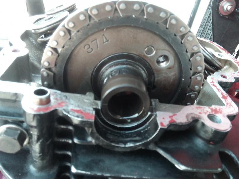

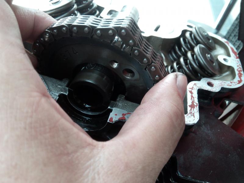

...Kette wird dann folgendermaßen ausgerichtet:
- Kettenrad nochmals von der Aufnahme der Nockenwelle abnehmen:
Kette anheben...
Kette anheben...
...'rüberstreichen...
Kettenrad aufsetzen und kontrollieren ob der Stift des Kettenrades auf "13-Uhr-Stellung" und die Strichmarkierung der Nockenwelle mit der Kante Zylinderkopf übereinstimmt!
Dabei auch immer die OT Strichmarkierung der Lima checken!
Ggf. wiederholen!
Erst wieder zusammenbauen wenn wirklich alles richtig eingestellt ist!

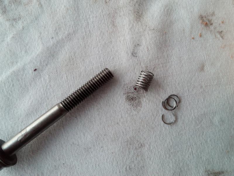

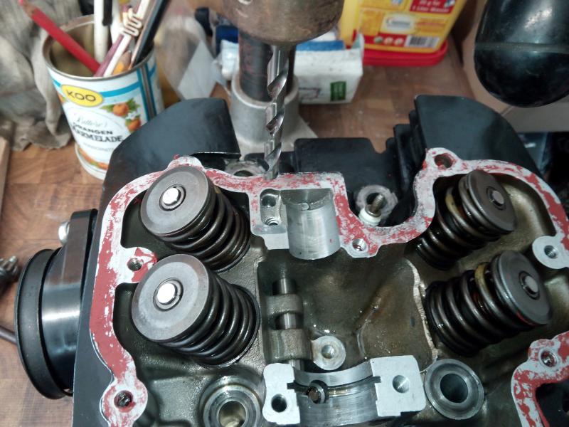

Aaaah und noch was:
Trotz allergrößter Vorsicht, passiert das hier leider immer wieder mal :shock:
....Schraube  der Zylinderkopfhaube (Nr. 11 der Reihenfolge im WHB)...nur einen "Ticken" zu weit gedreht..
Das ist ganz besonders ärgerlich, weil der ZK mit der Haube fertig montiert war und nochmal alles runter musste :evil:
Helicoil sei Dank, geht das zu reparieren...
...das spann ich dann aber lieber in den Bohrständer
...hinterher gründlichst die Späne entfernen!!!
