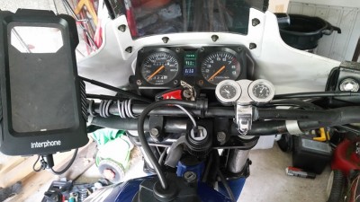

Re: Handy / Navihalterung Fotothread
Das Thema beschäftigt mich gerade akut:
Ich bin gerade in Kroatien unterwegs und weil ich mir das Ziel gesetzt habe, keine Autobahn zu nutzen, war eine Navigation mit HERE die logische Lösung. Ich habe bei Louis das Gehäuse für mein Galaxy S5 und die USB-Steckdose gekauft. Probleme wegen Vibrationen habe ich keine feststellen können und trotz Gleitsichtigkeit ohne die nötige Brille kann ich alles gut erkennen.
Probleme gibt es allerdings an anderer Stelle: ich bin ohne ausführlichen Test losgefahren und musste dann unterwegs feststellen, dass mit den Kabeln etwas nicht stimmt: ich habe gleich hinter dem Zündschloss mit der mitgelieferten Klickverbindung den Kontakt hergestellt - nach Empfehlung mit einer zwischengeschalteten Sicherung. Nun bin ich mir nicht vollkommen sicher, ob ich lediglich einen Wackelkontakt habe oder ob doch die Sicherung (5 A) gekommen ist. Jedenfalls bin ich nun ohne passende Stromversorgung unterwegs und schalte die Navigation nur an besonders wichtigen Punkten an... Learning by Doing... Ich will nun unterwegs nicht auch noch mehr kaputt machen, deswegen habe ich entschieden, jetzt erst einmal nichts anzufassen und die Problemlösung auf zu Hause zu verschieben.
Ein weiteres Problem ergibt sich durch die Sitzposition und das damit schräg angebrachte Telefon: das Telefon schaltet ab und an automatisch um und so wird mir das Bild quer geliefert. Auch etwas, was ich dann zu Hause optimieren werde.
Viele Grüße aus dem Süden

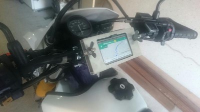

Ich werf an dieser stelle mal noch meine selbstgebaute variante ein:)
DR 650 Sp46b mit 52Tkm
Hi Peter,DROldie hat geschrieben: 19 Jun 2017 17:36 Hallo zusammen,
Buchi hat hier https://www.dr-650.de/files_ext/anleitu ... halter.pdf
eine tolle Anleitung und Idee eingesetzt. Will ich als schon nachbauen....Ich persönlich finde die Befestigung am Lenker nicht praktisch zum ablesen.
Und auf der Site http://www.bikertech.de/kann man sicH auf jedenfall gute Anregungen holen!
Ich habe mich das erste Mal vor einigen Monaten mit meinem Apfel 5S ( glaub ich) durch die Gegend navigiert, und mich nach ca. 3h gefreut das mein Akku so gut wie leer war... also entweder mit Powerbank oder wie die heißen, nen Akku halt, oder Steckdose im Cockpit!
hast du die Halterung von Buchi mittlerweile nachgebaut? Ich möchte mir für meine nächste Reise auch eine Halterung bauen (seitlich am Lenker mag ich es auch nicht).
Hallo BJ,
zu meiner Schande muss ich gestehen: NEIN habe ich noch nicht nachgebaut...
Ich konnte letztes Jahr leider wegen langwieriger Erkrankung fast kein Mottorrad fahren
Jetzt hab ich nen Navi erst mal doch an den Lenker gebaut, geht auch aber gefällt mir nicht wirklich. Dieses Jahr hoffe ich wird´s werden
Material liegt scon parat.
Immerhin hast du den Anfang schon gemacht
Was hast du denn für ein Rohr genommen? Ich habe angst, dass es, wenn ich es biege, knickt.
Beim letzten DR Treffen habe ich mir Buchis DR angesehen, bei ihm hat das montierte Navi den Tacho teilweise verdeckt.
Ich möchte meine Halterung etwas höher bauen, mache mir allerdings etwas sorgen um die Stabilität. Die Befestigung an der Lampenhalterung ist wahrscheinlich nicht dafür ausgelegt.
