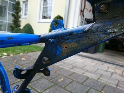

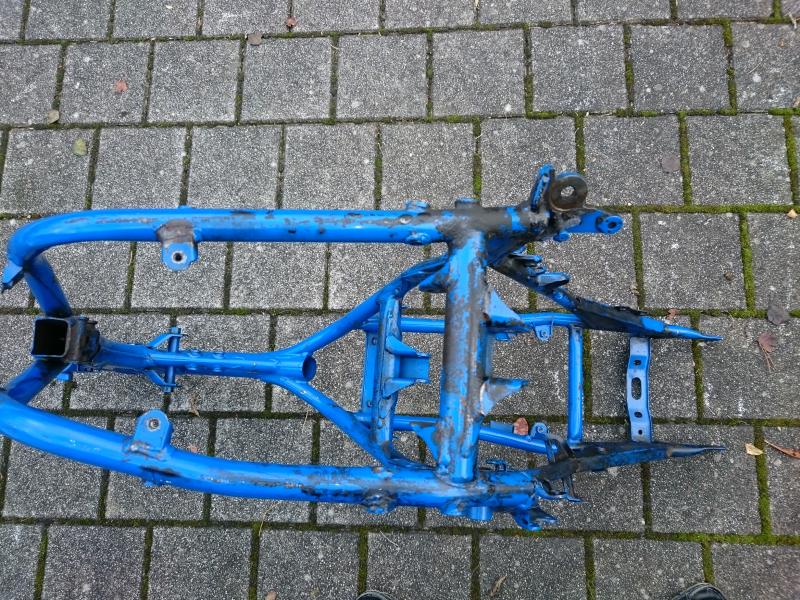

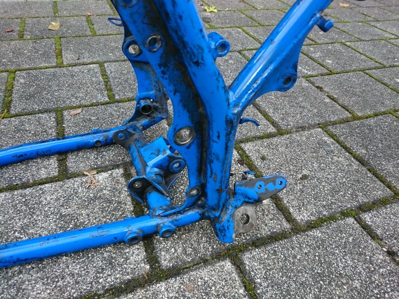

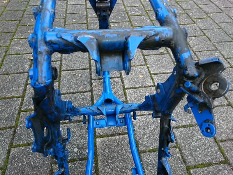

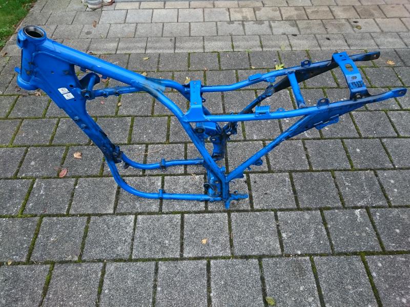

So, der Rahmen ist befreit von dem ganzen restlichen Gedöns... Was meint ihr denn zum Zustand, auf welche besonderen Schwachstellen muss ich denn bei der SP44B achten? Offensichtliche Risse usw habe ich nämlich bislang nicht gefunden, allerdings hat offenbar schon jemand großzügig Rostumwandler oder ähnliches draufgepinselt...
Re: Erfahrungen mit Sprühdosenlack - Rahmen blau?
Guck mal auf die rahmen unterzüge. Im bereich, fussrasten aufnahmen.. dazwischen war mein rahmen völlig verfault. Rost, löcher. Musste ich komplett schweissen. Und rahmen dreiecke im oberen bild. Mal richtig sauber machen. Da waren meine auch durch
Gruß, oliver
Gruß, oliver
- Beiträge: 2126
> linker Unterzug, vor u. hinter den Fußrastenaufnahmen:
...und das sind nur die ganz offensichlichen Sachen! wenn der Rahmen richtig gestahlt wird (würde!) träten ggf. schon noch ein paar Löchle mehr zu Tage...
Aber: der Schweißer hat's gerichtet!
...dem kann ich mich nur anschließen:oliver23 hat geschrieben:Guck mal auf die rahmen unterzüge. Im bereich, fussrasten aufnahmen.. dazwischen war mein rahmen völlig verfault. Rost, löcher. Musste ich komplett schweissen. Und rahmen dreiecke im oberen bild. Mal richtig sauber machen. Da waren meine auch durch

Danke euch beiden schon mal für die flotten Antworten! Wird wohl doch auf komplett entlacken (sandstrahlen) rauslaufen, im Anschluss dann mit Grundierung neu lackieren... Bevor ich jetzt pfuscherhaft arbeite und in 2 Jahren wieder alles gammelt, dann lieber anständig!
Die Stellen unten zwischen den Rasten und die Unterzüge an sich sehen übrigens ganz gut aus, Ergebnis nach dem Sandstrahlen mal abwarten... Schweißer hab ich aber auch nen guten an der Hand!
@Ulli: ich hab schon einige Rahmen gestrahlt, auch den meiner Kawasaki z650 von 78. Noch keiner hatte solche Löcher oder Risse.
Meiner Meinung sind diese Löcher im Rahmen weder erwartungsgemäß noch ein Normalfall. Ich nehme an, dass der letztens gepostete Motor mit den deutlichen Korrosionsspuren in dem Rahmen war?
Die Rohre sind verhältnismäßig dickwandig (halt eben Wald und Wiesenstahl). Da die Korrosion so stark vorgeschritten ist, dass die Wandstärke lokal stellenweise bei 0 angekommen ist, darfst du dem TÜV keine von beiden noch folgenden Varianten auf die Nase binden.
Regulär, und das sollte man an der Stelle mal erwähnt haben, ist der Rahmen Schrott. Eine Werkstatt schweißt dir sowas nicht, zumindest nicht auf Rechnung.
Schweißen ist generell so eine Sache. Eine Raupe drüberziehen und anschließend abschleifen und Lackieren sieht für den TÜV sicher gut aus, ist aber absolut nicht zu empfehlen, da man davon ausgehen muss, das die Wandstärke vom umliegenden Material durch Korrosion erheblich reduziert ist.
Rohr ersetzten wäre besser, ist aber aufgrund dem angeschweißten Verstärkungsblech auch so eine Sache.
Man müsste das sauber abtrennen, die Rohre von innen Strahlen, anschließend das Rohr ersetzten und die Verstärkung wieder anschweißen. Dann hast du theoretisch noch das Problem eine Naht an einer Stelle zu haben, an der original keine war und an die sie nicht gehört.
Treten dann beim Strahlen noch weitere Löcher zum Vorschein sollte eigentlich klar werden, dass der Rahmen nicht nur eine lokale, also eine Räumlich begrenze Korrosionserscheinungen aufweist, sondern großflächig von innen korrodiert sein muss. Das hat zur Folge, dass man eben nicht von einer lokalen Wandstärkenreduzierung sprechen kann, wie man es bei einem Vereinzelten Loch ggf. noch machen könnte, sondern von davon ausgehen muss, der Rahmen großflächig nicht mehr die Wandstärke aufweißt, der er aufweisen müsste.
