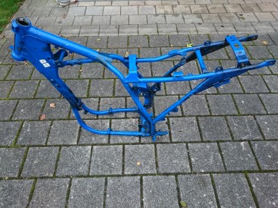

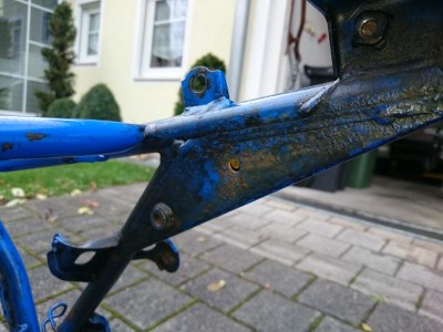

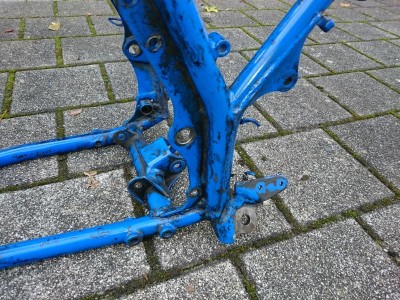

So, der Rahmen ist befreit von dem ganzen restlichen Gedöns... Was meint ihr denn zum Zustand, auf welche besonderen Schwachstellen muss ich denn bei der SP44B achten? Offensichtliche Risse usw habe ich nämlich bislang nicht gefunden, allerdings hat offenbar schon jemand großzügig Rostumwandler oder ähnliches draufgepinselt...

Guck mal auf die rahmen unterzüge. Im bereich, fussrasten aufnahmen.. dazwischen war mein rahmen völlig verfault. Rost, löcher. Musste ich komplett schweissen. Und rahmen dreiecke im oberen bild. Mal richtig sauber machen. Da waren meine auch durch
Gruß, oliver
Beiträge: 2136
Re: Erfahrungen mit Sprühdosenlack - Rahmen blau?
Servus :D
oliver23 hat geschrieben:Guck mal auf die rahmen unterzüge. Im bereich, fussrasten aufnahmen.. dazwischen war mein rahmen völlig verfault. Rost, löcher. Musste ich komplett schweissen. Und rahmen dreiecke im oberen bild. Mal richtig sauber machen. Da waren meine auch durch
...dem kann ich mich nur anschließen:
> linker Unterzug, vor u. hinter den Fußrastenaufnahmen:
...und das sind nur die ganz offensichlichen Sachen! wenn der Rahmen richtig gestahlt wird (würde!) träten ggf. schon noch ein paar Löchle mehr zu Tage... :shock: :roll:
Aber: der Schweißer hat's gerichtet!

Danke euch beiden schon mal für die flotten Antworten! Wird wohl doch auf komplett entlacken (sandstrahlen) rauslaufen, im Anschluss dann mit Grundierung neu lackieren... Bevor ich jetzt pfuscherhaft arbeite und in 2 Jahren wieder alles gammelt, dann lieber anständig!
Die Stellen unten zwischen den Rasten und die Unterzüge an sich sehen übrigens ganz gut aus, Ergebnis nach dem Sandstrahlen mal abwarten... Schweißer hab ich aber auch nen guten an der Hand!
