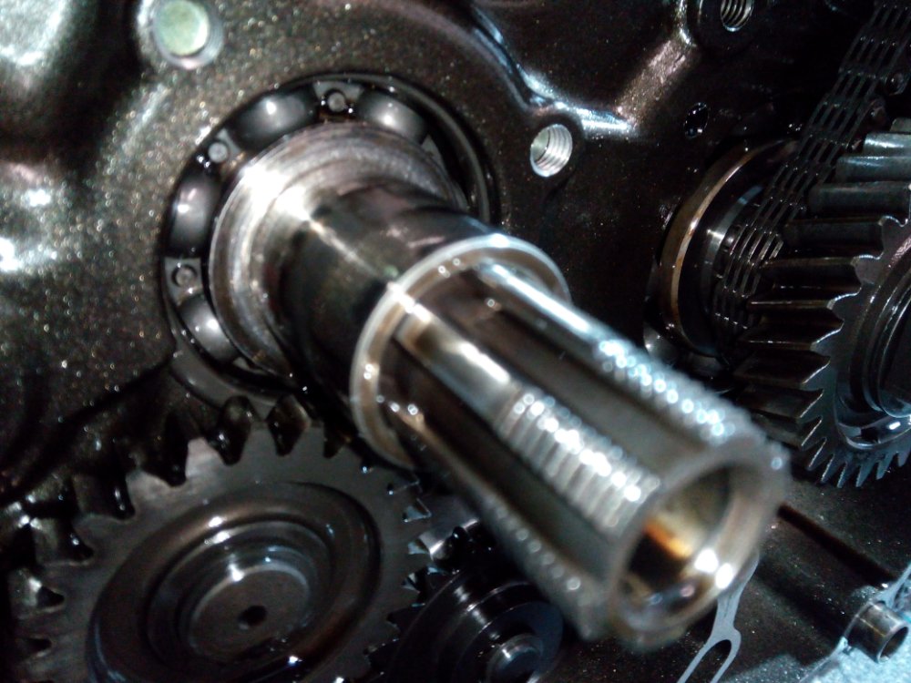

Gehäuse mal probehalber montiert, die Gänge durchschalten...
Aber dann noch...

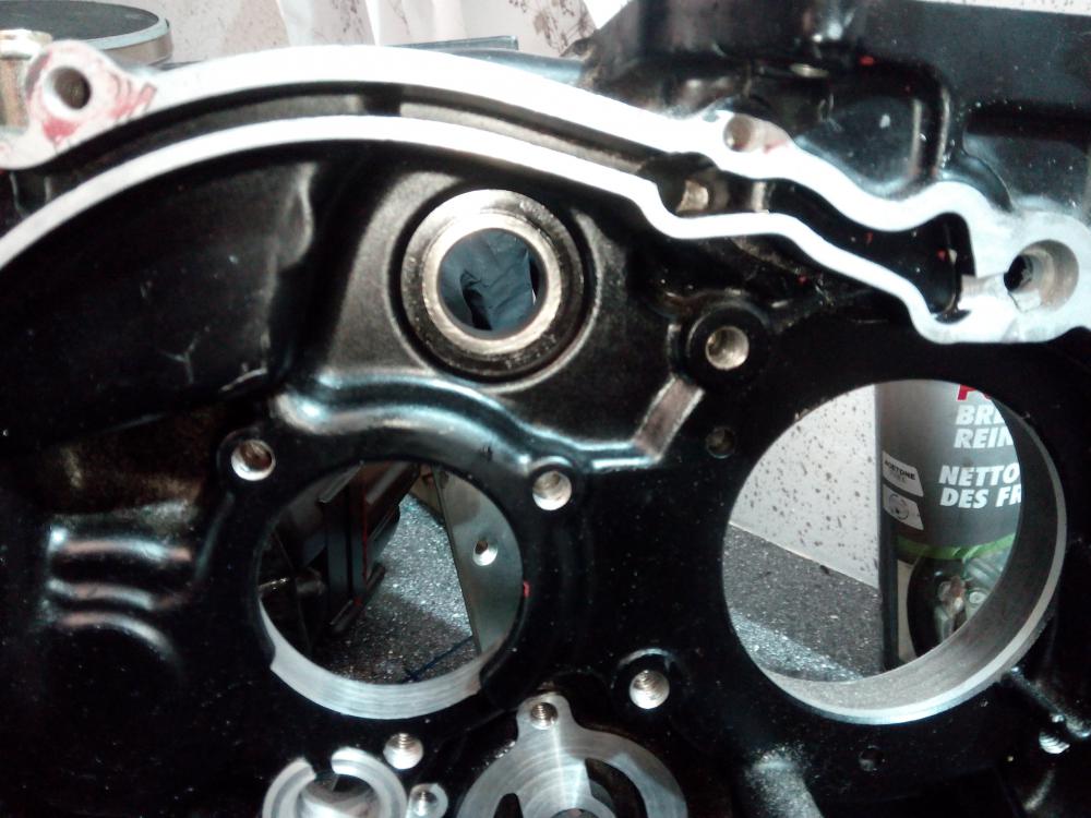

...das entdeckt: das Lager der hinteren AGW ist ja offen...?
Beiträge: 2142
Re: Noch eine Motor-Revision
#68
...sollte doch m.W. so aussehen:
42er Gehäuse aus meinem Fundus...
...naja, ist ja noch nicht endgültig montiert, schau' mer mal... :roll:

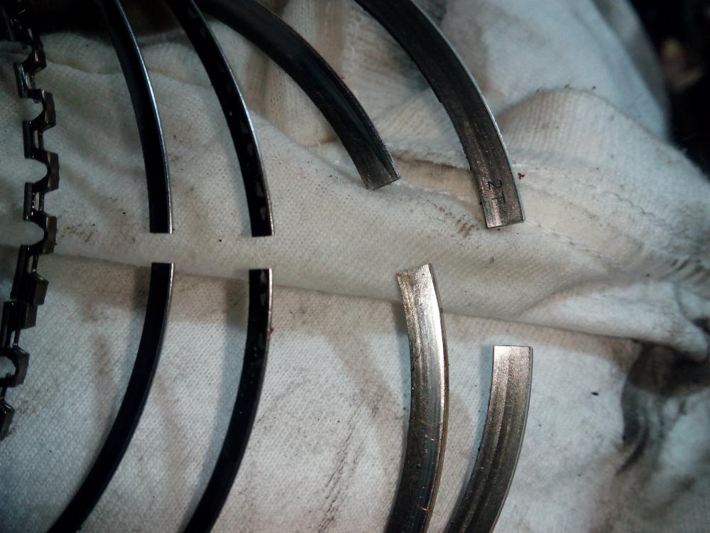

...der Zylinder ist mittlerweile zum honen beim Instandsetzer, die Kolbenringe kommen deshalb auch neu:
...das sind noch die 1. Ringe, hätt' ich jetzt nicht so erwartet...
Meine Dakar hatte bei dieser Laufleistung schon 1. Übermaß drin...

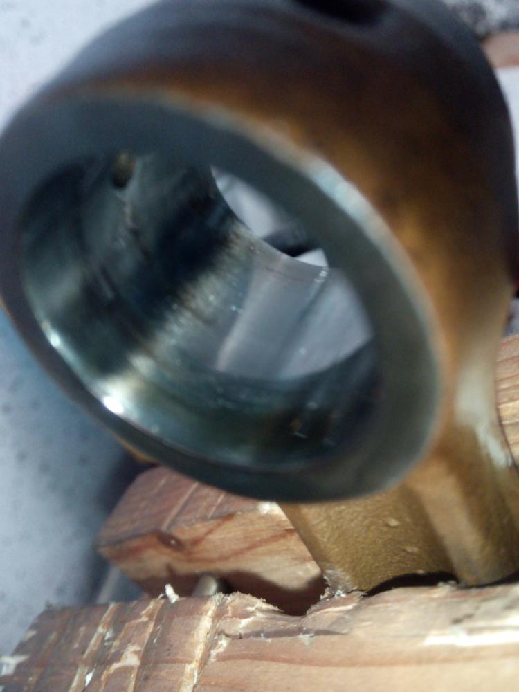

Der Kolbenbolzen will mir so nicht recht gefallen...
...sowenig wie das Pleuel-Auge
...mannmannmannmannmannmann... :roll: ...wenn man mal anfängt! :roll: :oops: :cry: :wink:

Du hast sehr gute Pics vom Motorgehäuse, aber bei Kolbenbolzen und Pleuelauge leider etwas unscharf.
Den Kolbenbolzen kann man neu geben, der kostet im Normalfall um die 25 EUR. Das Pleuelauge etwas Nachschleifen, sonst kommst du zum Totalschaden.
Bei Kolben und Zylinder ist speziell bei großvolumigen Einzylindern meist am Zyl. der untere Totpunkt, beim Kolben unteres Hemd vorne und hinten der kritische Punkt beim normalen Verschleiss. Das kommt vom Kolbenkippen, speziell in kaltem Betriebszustand bedingt durch das größere Kolbenspiel bei luft-, oder auch ,,ölgekühlten" Motoren. Druckstellen sind hier meist vorhanden. Wie stark, lässt sich erst mit dem Mikrometer ermitteln und entscheidet über Aufbohren auf Übermaß oder nicht.

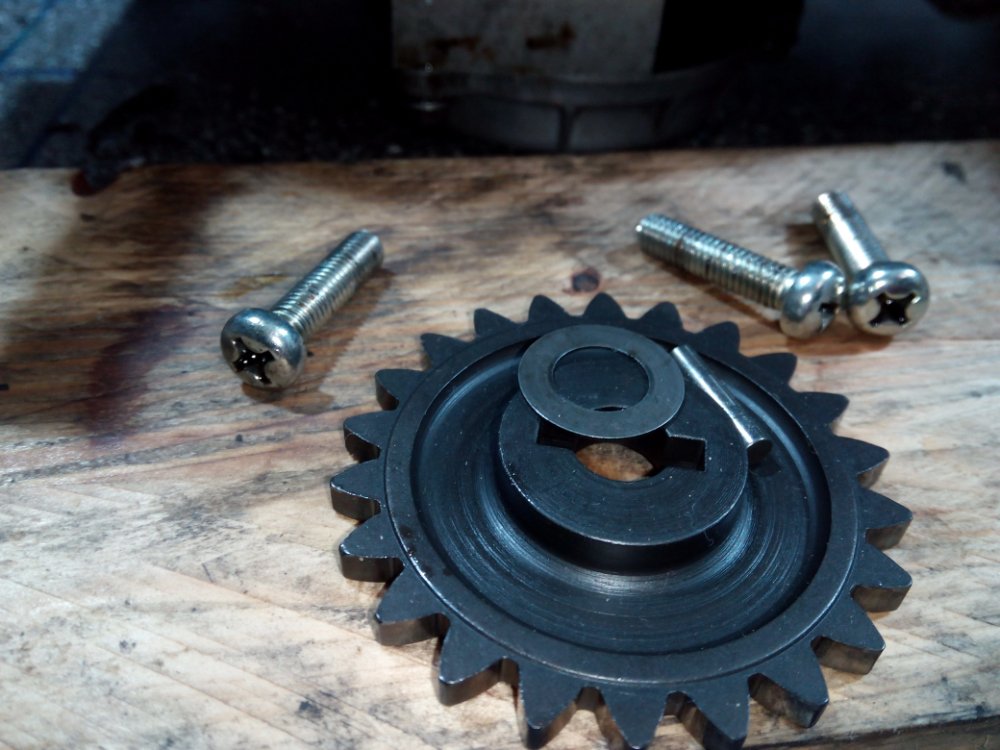

Ölpumpe montieren
Dichtfläche, Pumpenkern gut einölen...
...aufgesteckt...
..die gehärteter-Sahnequarkschrauben werden natürlich ersetzt...
Beiträge: 2142
#73
...durch Edelstahl-Torx-Schrauben, diese selbstverständlich mit Schraubensicherung versehen!
