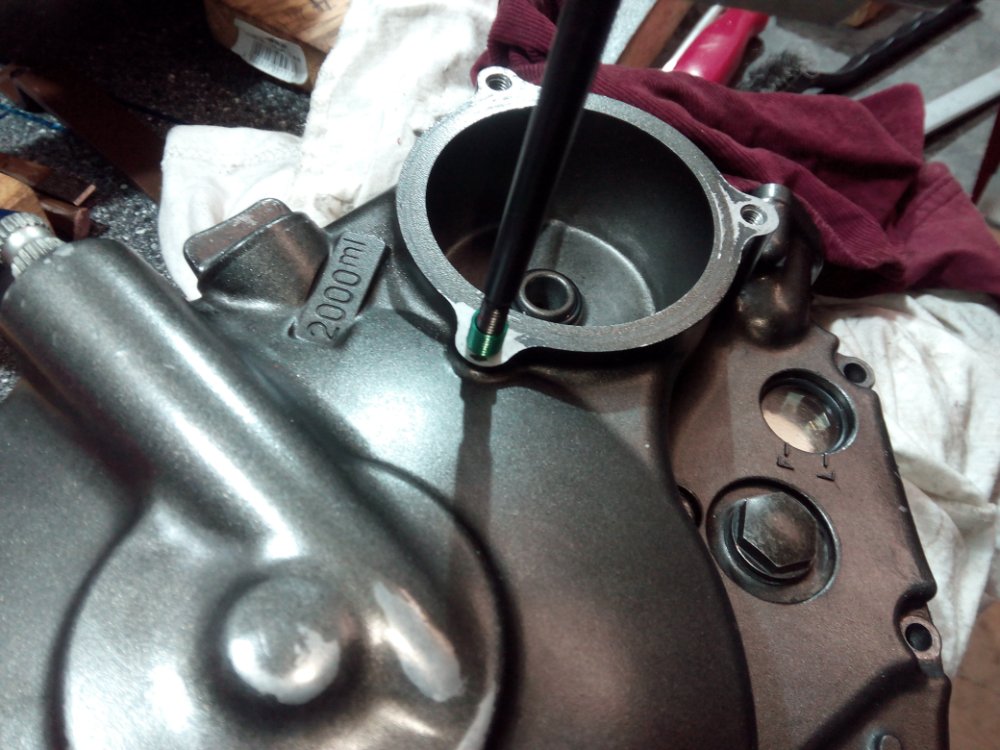

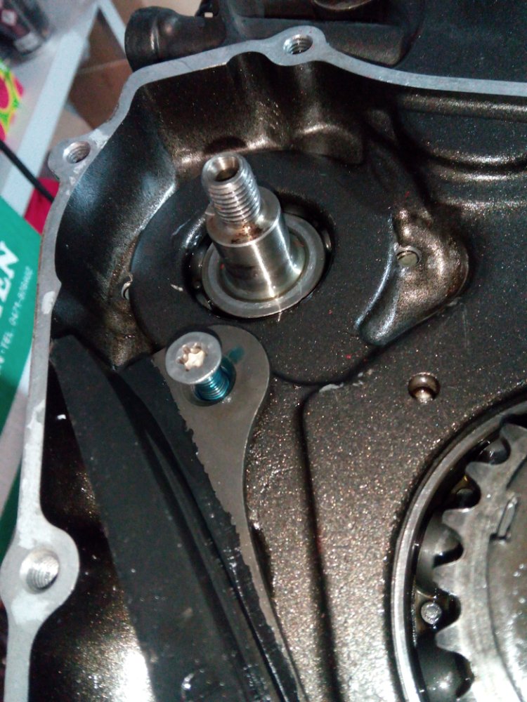

...dem Deckelchen des Ölfilters spendieren wir auch einen neuen O-Ring...jetzt wo alle Gewinde wieder ziehen, bleibt das auch dicht...
...aus der aufrechten Motorhalterung wechsel in liegende Montage...ist bei der Montage der AGW-Kette leichter!
...die Führungsschiene bekommt auch neue Torx-Schrauben, die wieder mit flüssiger Schraubensicherung versehen, eingeschraubt werden

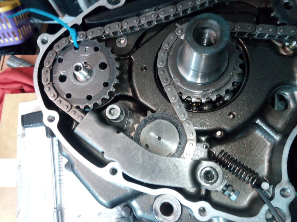

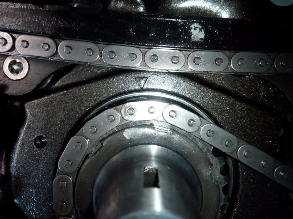

AGW-Kettenritzel wird entsprechend mit der Kurbelwelle auf die Markierungen ausgerichtet, das Pleuel mit dem Pleuelhalter oben am Gehäuse fixiert...
Das vordere und das hintere Kettenrad fixiere ich mit Kabelbindern an den jeweiligen Markierungen der Kette (Chromglieder) und den Prägungen der Räder, fummle dann die AGW-Kette in ihre Position, das 3. Chromglied kommt auf die Strichmarkierung der Kurbelwelle...
...die Nutmutter (mit 60 Nm glaub' ich) ohne die Kette zu belasten(!) festziehen
...Kettenspanner einbauen, Feder einhängen...

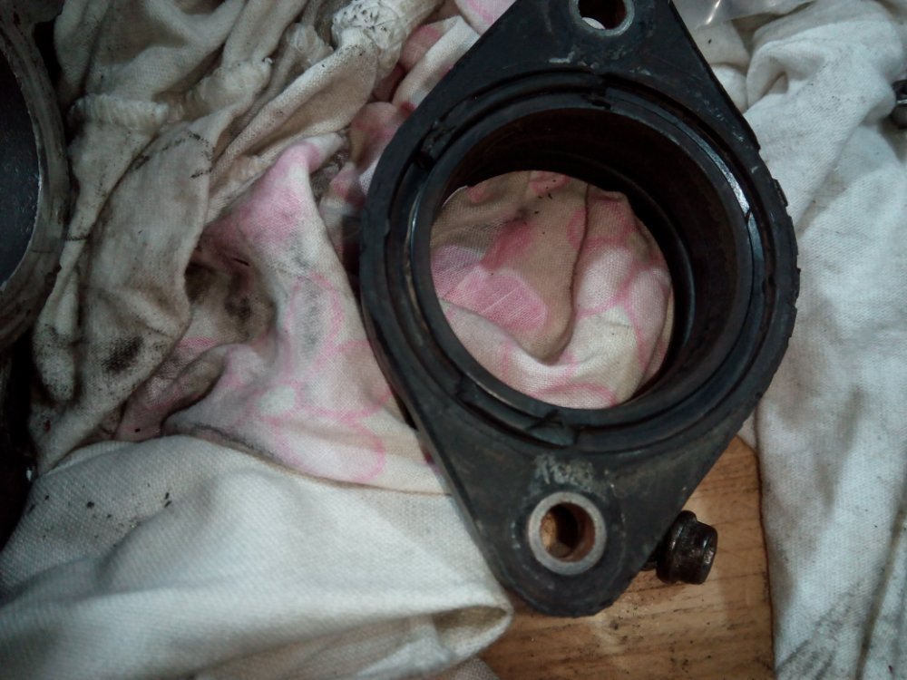

Beiträge: 2134
Re: Noch eine Motor-Revision
#98
- Kopfschüttel-
- Kopfschüttel-

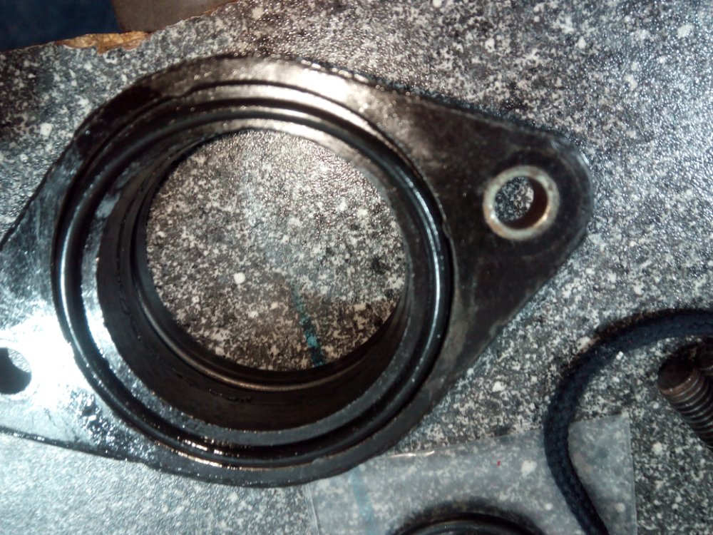

...mit der Drahtbürste fix drüber, neuer O-Ring drauf, dann wird das auch wieder dicht!
Noch so'n Thema: Ansaugstutzen! Da sind auch nur noch die kläglichen Reste des alten O-Rings herausgebröselt...
Beiträge: 2134
#99
...mit neuem O-Ring
...mit neuem O-Ring

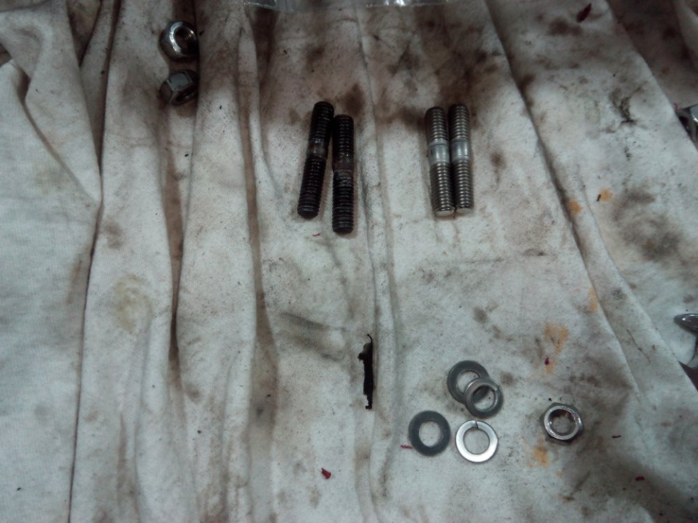

Stehbolzen Zylinderfuß, vergammeln gerne, also raus damit...
Bolzen und Muttern aus A2 können da Abhilfe schaffen!

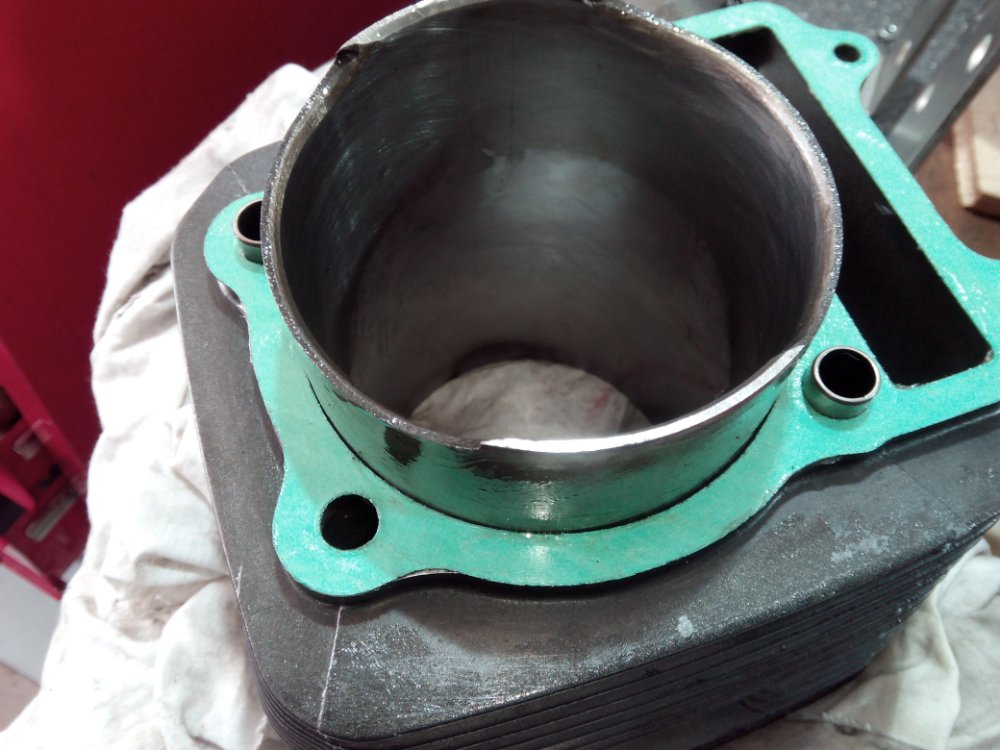

...und neue drauf, bereit den Zylinder zu montieren, vorher aber noch den Zylinder innen gut mit Motorenöl einreiben
Den Kolben mit Holz unterlegt, die Montierhilfe angelegt (100 mm Abflussrohrstück) + 2 Schlauchschellen...

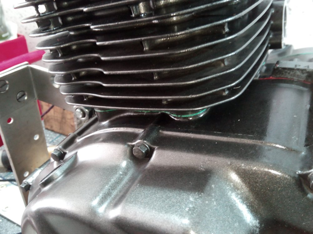

Zylinder draufgestülpt, schön aufpassen, dass nichts verkantet...
...sitzt!
...sitzt!
Zylinderfußmuttern -nur leicht angezogen!

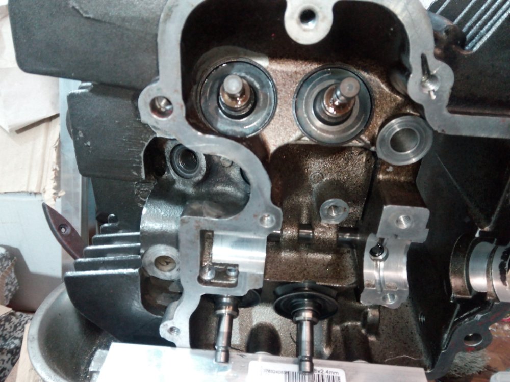

Dann wenden wir uns dem Zylinderkopf zu:
Wir erinnern uns:
- beim originalen war die Nockengasse (leicht) eingelaufen und zwischen Zündkerzenloch und Auslassventil gab's einen Riss...
Zum Glück gab's noch einen auf Halde:
- der war zum Ventilsitze nachschneiden beim Instandsetzer:
- die Ventilschaftführungen waren noch gut innerhalb der Toleranz!
Dann sind also nur neue Ventilschaftdichtungen und die Ventile selbst zu montieren

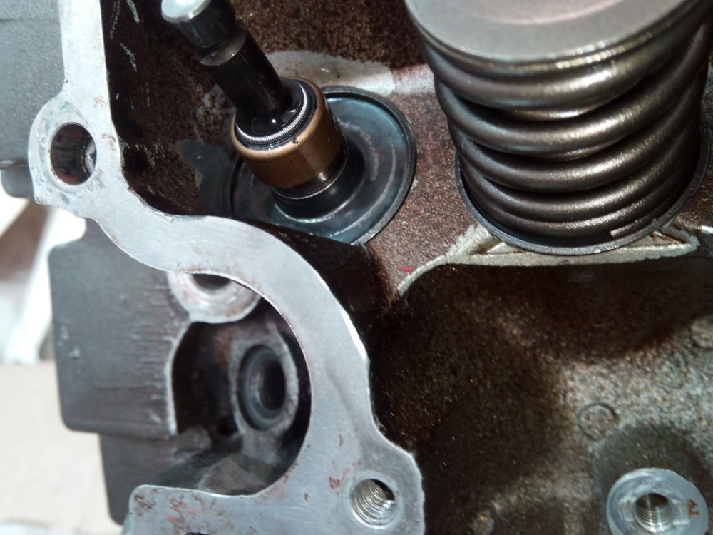

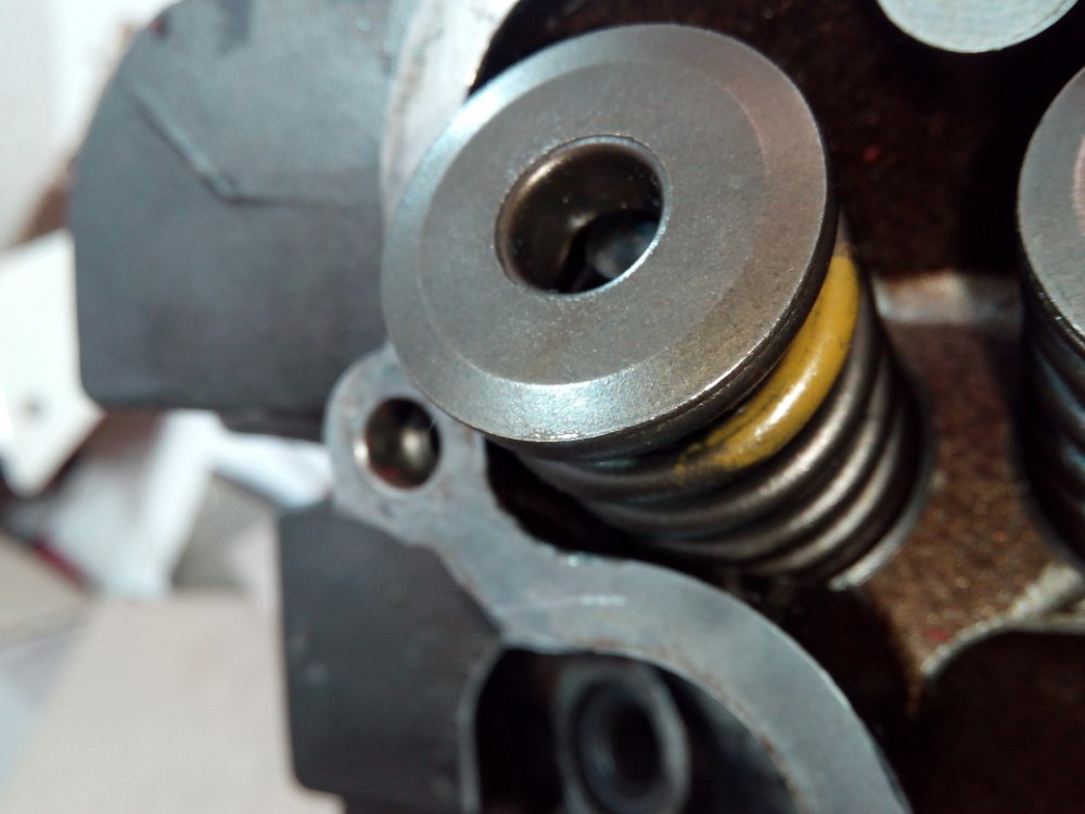

den unteren Ventilfederteller zuerst, dann folgt...
...die Ventilschaftdichtung...
..die kleinere, innere, die große, äußere Feder, und den Ventilteller oben auflegen...
...ah, noch was: die Federn sind unterschiedlich gewickelt! Die "engeren" Windungen gehören nach unten!

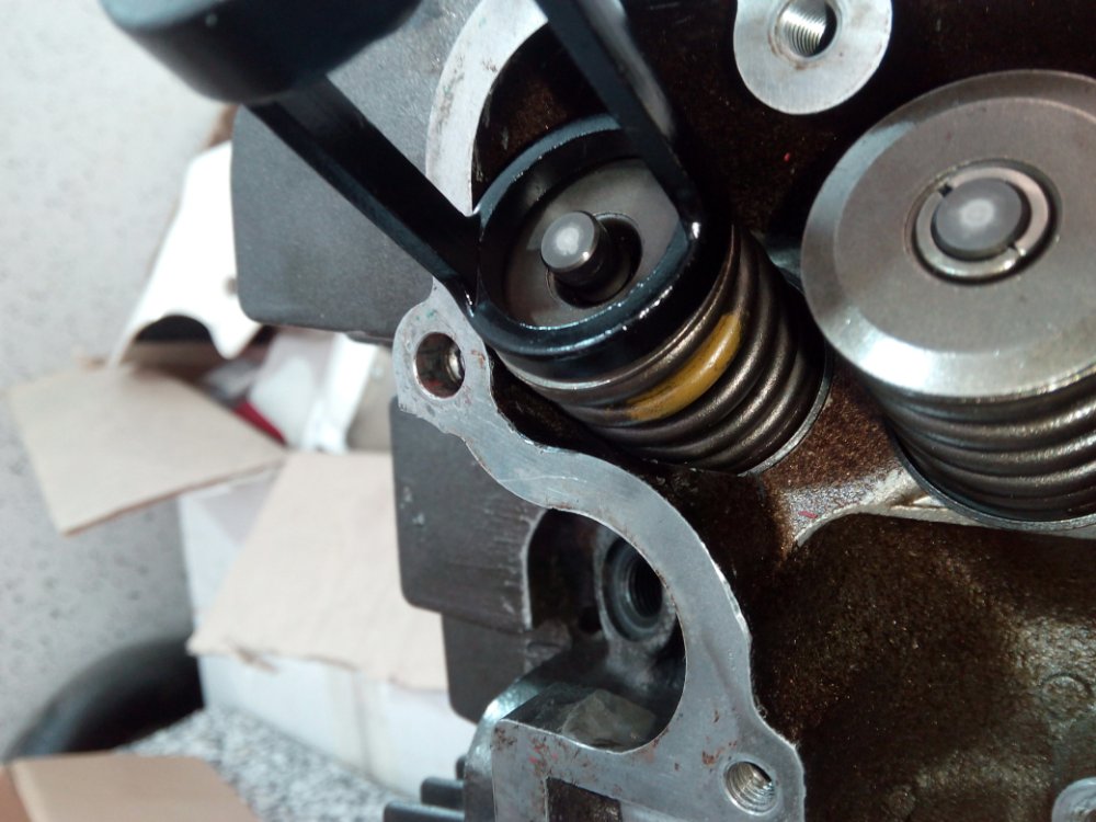

...mittels des Ventilfederspanners...
...die Ventilfeder soweit zusammendrücken...
...dass die Federkeile leicht eingesetzt werden können!!
...obacht! Wenn ein Keil flöten geht, wird es in den meisten Fällen schwierig den wiederzufinden! :shock: :roll: :lol:
