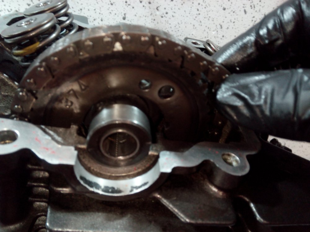

Aus dem (schlechten) Gedächtnis, weils schon wieder so lang her ist:
1.) Kolben ganz nach oben, dass die richtige OT-Markierung am Schwungmagneten mit der Markierung im Fenster übereinstimmt,
2.) Nockenwelle hängt mit den Nocken nach unten im Kopf,
3.) die kleinen Striche am Rand der Nockenwelle sollen parallel zur Trennfuge des Kopfes, also waagrecht, stehen, wenn man das hintere Steuerkettentrum mit dem Finger etwas strammzieht.
Den Horizont lieber etwas nach hinten geneigt, wenn die Steuerkette schon etwas gelängt ist.

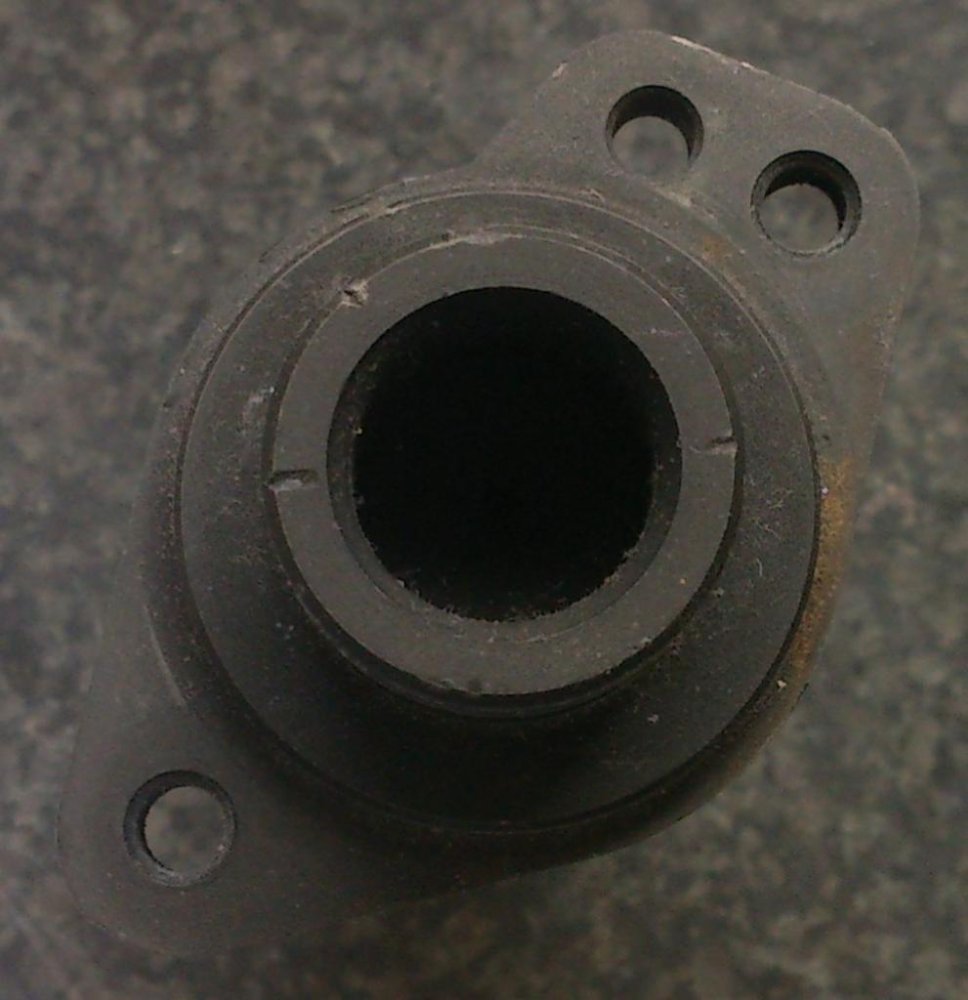

Hier die Welle ohne Steuerkettenrad.

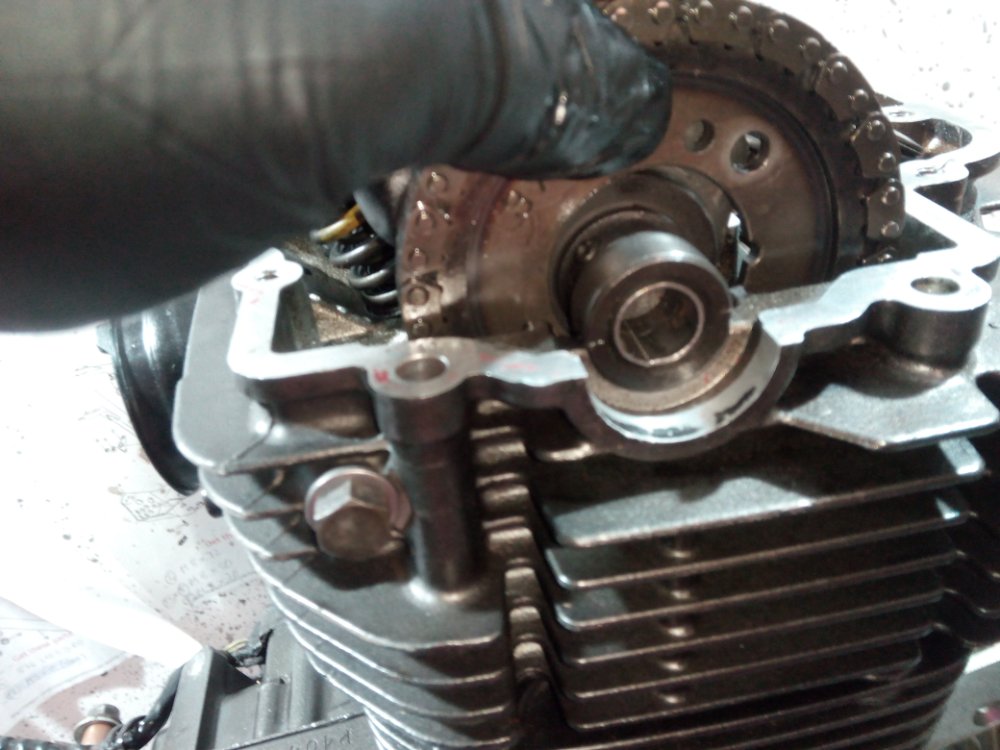

...weil ich's gerade erst gemacht hab', kann ich das so bestätigen!
Ergänzend möchte ich hinzufügen:
- Nockenwelle zunächst über dem Zylinderkopf halten
- Steuerkette vorne über die Nockenwelle legen
- Steuerketten-Zahnrad auf den vorderen Teil der Nockenwelle legen
- dann die Nockenwelle in die Nockenwellenlagerung gelegt, Zahnrad und Kette hängen noch lose über der Welle
- jetzt richten wir die Nockenwelle aus: --O-- (= Markierung der Nockenwelle an der Stirnseite)
- sodann wird über das noch lose Zahnrad die Steuerkette gelegt
- das Zahnrad auf die Nockenwelle setzen
- ausrichten, wie von Hans beschrieben! "13-Uhr-Stellung" des Stiftes ist ein zusätzlicher Orientierungspunkt!
korrigieren, indem man die Kette -je nachdem- links oder rechts abhebt und sie zur einen oder anderen Seite streicht!

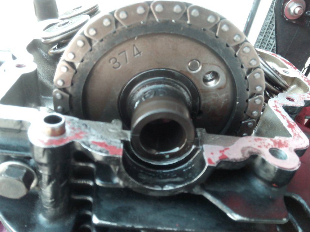

...so sollte das dann aussehen:
...dann das Sicherungsblech, so das es den "Stift" verdeckt, montieren...
...Laschen umbiegen, Steuerkettenspanner montieren und ausfahren lassen, fertig!

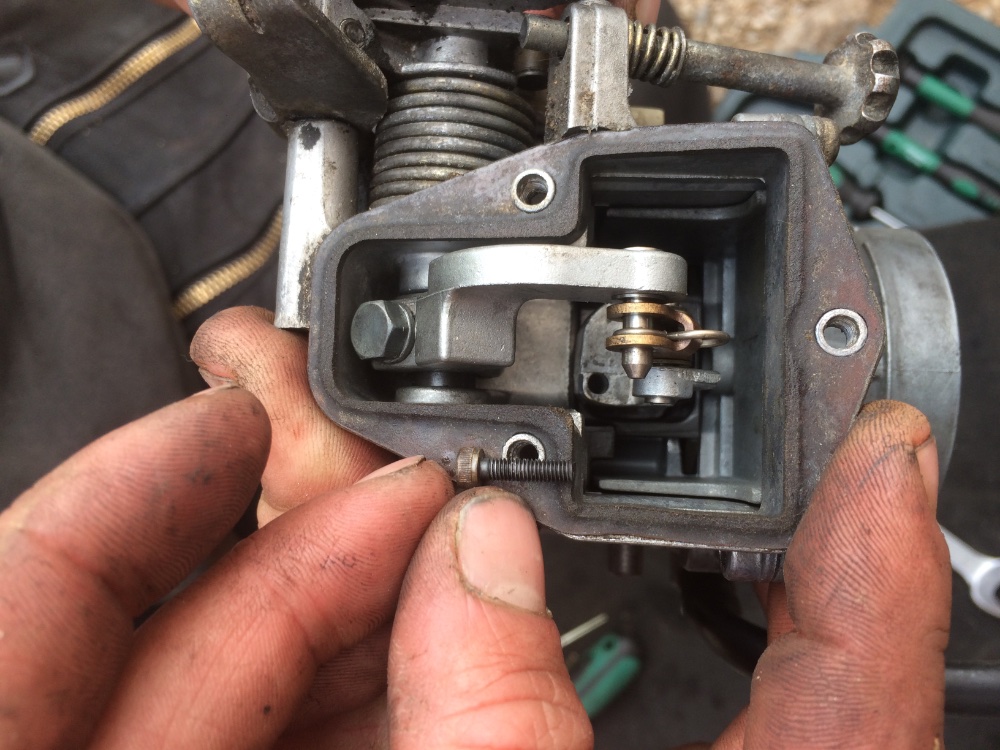

Fehler ist gefunden, gasschieber öffnet nicht mehr, da sich 2 Schrauben oberhalb der Nadel im Schieber gelöst haben. Erklärt sich auch warum eine in die brennkammer gekommen ist.
Also an alle Dr Fahrer mit flachschieber, prüft euer schrauben im gaser.
Ein Glück das die andere nicht noch durchgeflutscht ist heute morgen
