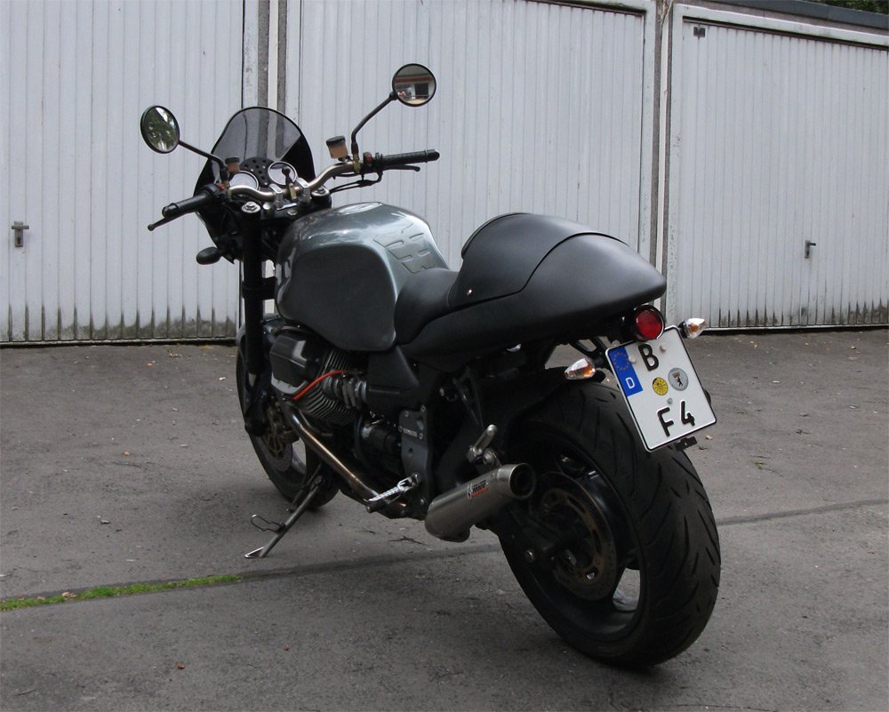

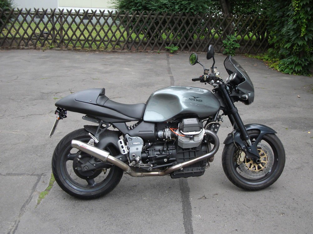

ich habe mal das Heck und die Seitenteile meiner Guzzi mit Sprühfolie (Plasti Dip) bearbeitet. Ging absolut einfach und war sehr stabil. Lediglich an Scheuerstellen war es irgendwann abgerubbelt. Als mir das matte schwarz nicht mehr gepasst hat war das Zeug relativ einfach wieder entfernt. Für Kleinteile mit nicht gerade einfacher Form nur zu empfehlen. Ich stell man ein Foto ein. Leute die bei Fremdfabrikaten Augenkrebs kriegen jetzt wegschauen.

Oh Nein! Krebs! Dieser fürchterliche Krebs im Auge!
Nee mal im Ernst, schaut gut aus. Auch die Guzzi. Wobei mir die alten einfach besser gefallen, aber ich muss mir eh schon immer wieder sagen lassen dass ich ein ewig gestriger bin.
Wie rubbelt sich diese Sprühfolie eigentlich ab? Fängt die dann das abblättern an? Oder wird die einfach dünner und fehlt dann? Wie stark ist die Kaschierung von Kratzern? Wahrscheinlich waren deine Teil nicht verkratzt, aber fragen kost nix.
Die Entfernung ging spurlos?

Ne, da blättert nix, ist ja ne Folie, also im Prinzip elastisch. Haftet aber wie eine Farbe. Die rubbelt sich an dauerhaften Scheuerstellen eher punktuell weg, wie eine Lackscheuerstelle. Da fehlt dann halt mal genau an der Stelle was. Ansonsten war das Zeug erstaunlich robust. Leichte Kratzer kann man damit schon verbergen, aber das hält sich in Grenzen. Das Abziehen ist etwas fummelig und meist kleinteilig, aber es geht absolut rückstandsfrei runter.

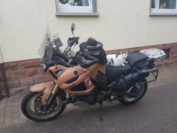

...meine DR habe ich einen Monat nach dem Kauf ( 2011 ) sofort foliert - & die Folie haelt immer noch - trotz ausnahmlos taeglicher Beanspruchung seit damals & gleich, wo ich damit herum knattere :mrgreen: ( siehe Fotos in der Gallery )
