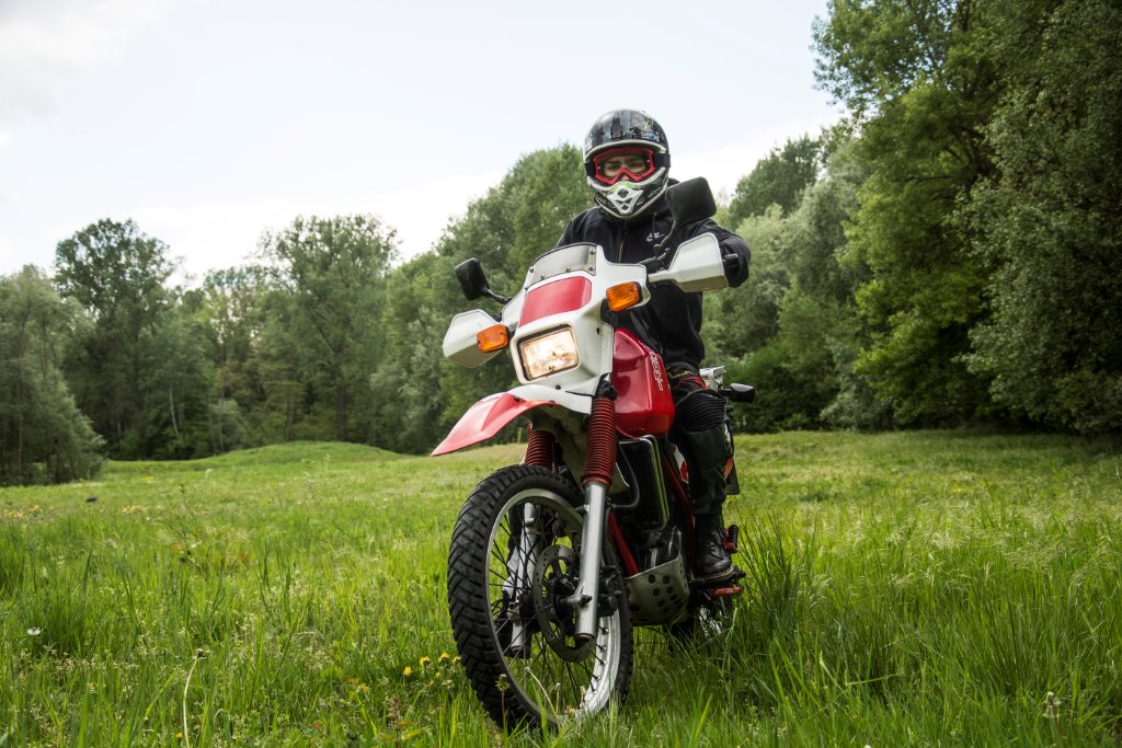

Hey Leute,
ich bin neu im Forum und fahre c.a. seit 1 Monat eine Suzuki 650 SP41A von 1991. Ich hatte nach 2 Supermoto und 1 Nakedbike jetzt richtig Lust auf eine Enduro und wurde von James Barkman (https://www.youtube.com/watch?v=-SgR7rVHJsM) dazu inspiriert mir genau diese Maschine zu Kaufen.
Fazit: Ich liebe sie!
Nun aber 2 fragen:
1. Welche reifen fahrt ihr? Ich suche nach einem neuen Satz für ein größere Tour nach Schweden weil meine alten schon ziemlich abgenutzt sind. Da ich mehr Straße und leichtes Gelände fahre gibt es da eine große Auswahl und ich blick nicht durch. Momentan habe ich Metzeler Enduro Sahara 3.
2. Da ich "nur :)" 1,72m bin ist die Maschine trotz bereits niedriger Sitzbank etwas zu hoch. Es geht zwar aber ich würde mich wohler Fühlen (grade bei Vollbremsungen) wenn die Maschine etwas tiefer wäre. Ich habe gehört das, die Federn niedriger einzustellen die Statik der Maschine negativ beeinflussen würde. Welche anderen Möglichkeiten gibt es?
Liebe grüße aus Mannheim!
Felix
