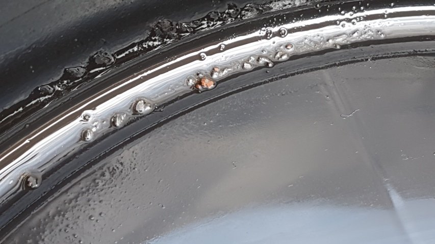

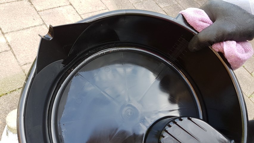

Ich habe jetzt mal den Ölwechsel gemacht und mal ein wenig drübergeschaut.
Öl war viel zu wenig drin.
Im Öl fand ich das:
01
01
näher
näher
Muss ich mir Sorgen machen?

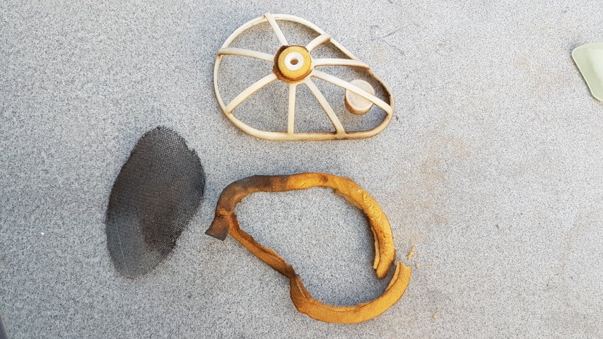

Und den Luftfilter konnte man nicht mehr als solchen bezeichnen:

Du hast die Lösung des Rätsels gefunden. Dein Motor ist leider was das Getriebe betrifft schonmal ein Totalschaden. Eine Instandsetzung des Blocks lohnt sich nicht. Zumindest finanziell. Wenn dein Zylinderkopf noch heil geblieben ist schaue dich nach einem Motor der Freewind um.
Ich hatte mal das gleiche Problem und habe eine komplette Freewind besorgt und kam mit verkauf der nicht benötigen Teile auf 250 Euro Schaden. War aber auch sehr viel Glück im Spiel. Da mein Zylinderkopf unbeschädigt war konnte er 1:1 verwendet werden.
Ich hatte aber auch immer genug Öl im Motor. Lediglich der dritte Gang hatte sehr laute Geräusche von sich gegeben.

Ist das nicht etwas verfrüht wegen ein paar Krümeln im Öl gleich auf einen Totalschaden zu schliessen?
Gut, die Kupferfarbenen Teilchen gefallen mir auch nicht, könnte aber auch nur auf eine geschredderge Öldüse unterm Kolben hindeuten. Du schrubst ja der Pflegezustand wär nicht der beste.

Ich würde auch mal nicht den Gaul scheu machen und lieber logisch nach der Ursache suchen. So wie du die Aussetzer beschreibst klingt das nicht nach nem kapitalen Schaden. Aussetzer klingt sehr nach Versorgung, also Vergaser oder Zündung. Alles lässt sich reparieren. Ich würde aber doch mal schauen wo die Stückchen im Öl herkommen.
Sollte es das Getriebe sein, habe ich noch ein Ersatzgetriebr liegen. Wobei am Getriebe soweit ich mich erinnere nichts kupferfarbenes ist.

Logisch denken lässt doch nur ein defektes Getriebe zu. Denn in allen anderen Gängen läuft sie ja. Zündung würde ich deswegen auch ausschließen. Zumal der Motor dank Mangelnder Schmierung ohnehin Schaden genommen hat.Siehe Öl. Seine DR hatte auch über 50 tkm auf der Uhr soweit ich mich erinnere. Sprich auf muss der Motor sowieso. Egal was defekt ist. Mit 200 Euro kommt er aus der Nummer dann nicht raus.

Der Lufi hat sich da grußlos verabschiedet!
Wo sind die Teile geblieben? Hat der Gaser aufgefressen?

2. Lufi neu und Gaser säubern und einstellen.Mit dem nicht mehr vorhandenen Lufi KANN sie eigentlich nicht sauber laufen (zu mager)

Im Öl waren nicht viel von diesem Krümelchen.

2. Lufi habe ich neu reingemacht. Der Andere wurde wohl "eingeatmet". Vergaser: müsste da ja nicht der Fehler in jedem Gang auftreten? Werde mal versuchen, den Gaser auszubauen. Dürfte ja kein Hexenwerk sein

Also zur Identifizierung der Späne wärs nochmal interessant zu wissen aus welchem Material die Öldüse für den Kolbenboden ist. Das Teil selber sieht man hier viewtopic.php?f=10&t=12071 ganz gut, aber ich kann nicht erkennen ob das nur verkupfert ist oder die Düse selber auch aus dem Material ist. Ansonsten blieben ja noch das Pleuelfußlager das einen Messingkorb hat. Das wär natürlich schlecht....
Die Metallspäne könnten natürlich vom Getriebe stammen, Pitting vielleicht oder doch was schlimmeres? Weiss man nicht bevor man nicht reingekuckt hat.

Für die Gaser-Fehlerquelle würde eben auch der aufgefressene Lufi sprechen, wer weiß was da für sch... im Gaser ist?
