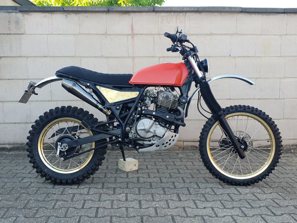

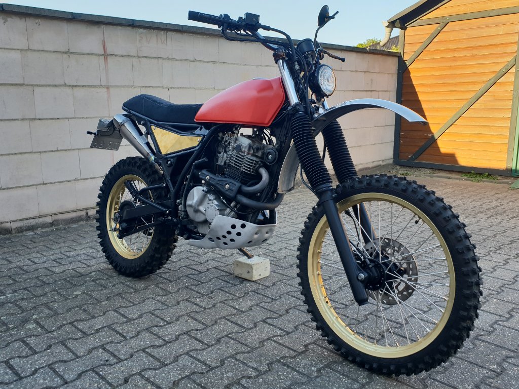

Super danke euch für die Tipps. Und TÜV hat sie nun auch

Hi Thomas,
nun klappt´s ja mit den Bildern
Glückwunsch zum TÜV und sieht echt goil aus dein Moped
Gruß vom Flachser
Gruß vom Flachser
Re: Vergaser Bohrung zu oder auf??
Bitte berichte, wann (nach wie vielen Kilometern) die nicht abgestrebten und unverstärkten Alukotflügel abfallen. Das interessiert mich, weil ich auch grad sowas Ähnliches an einer Retro-Enduro plane.
Sind mit 4mm Aluminium verstärkt. Da fällt nix ab. Ist nit mein erstes moppet was ich baue.
