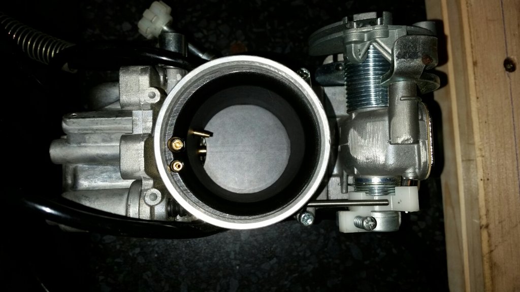

habe grade das nette Forum beim googlen gefunden. Ich habe mir in den letzten Monaten eine dr600 von 87 zusammen gebaut und bekomme sie nicht so zum laufen wie ichs gerne hätte unteren drehzahlen alles gut nur obenrum fehlt Leistung(im 5gang langsamer wie im 4ten). Da habe ich grade hier im Forum gelesen das die Bohrung Luftfilter Seite ob zu sein soll. Habe gleich mal bei den ganzen Fotos die ich beim zerlegen gemacht habe nachgeschaut und das gefunden.
https://photos.app.goo.gl/hYVU8VViit1Mtk6m9
und das ist meine liebe
https://photos.app.goo.gl/gSbsmE4ZZpbKxGLG9
Würde mich sehr über eure Hilfe freuen
MfG Thomas

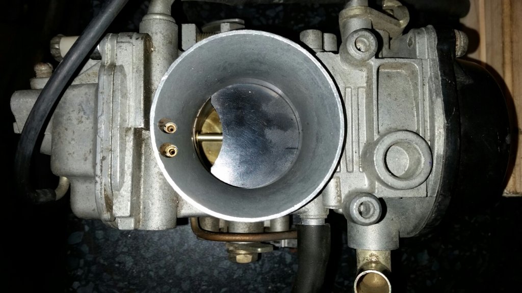

nun war ich mal fix im Keller, Fotos von meinen Vergasern machen. Die beiden haben das obere Loch gar nicht
Was hast du denn für einen Vergaser? Standard waren glaube ich 38er Mikuni Flachschieber verbaut.
Wenn dem so ist, kannst Du dich mal mit dem Kameraden hier in Verbindung setzen: http://www.mikuni-topham.de/
Die können Dir bestimmt weiter helfen
Grüße vom Flachser Sind von meiner geschroteten und im Aufbau befindlichen SE. Bild oben ist der 40er Flachi, Bild unten der original Gleichdruck BST40.

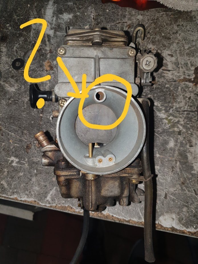

Re: Vergaser Bohrung zu oder auf??
Die Bohrung ist offen. Quelle: eBay
Kleinanzeigen, Link sinnlos, da der
nicht lange bei den Verkäufen eingestellt
sein wird. Angebot ist aus Passau.
