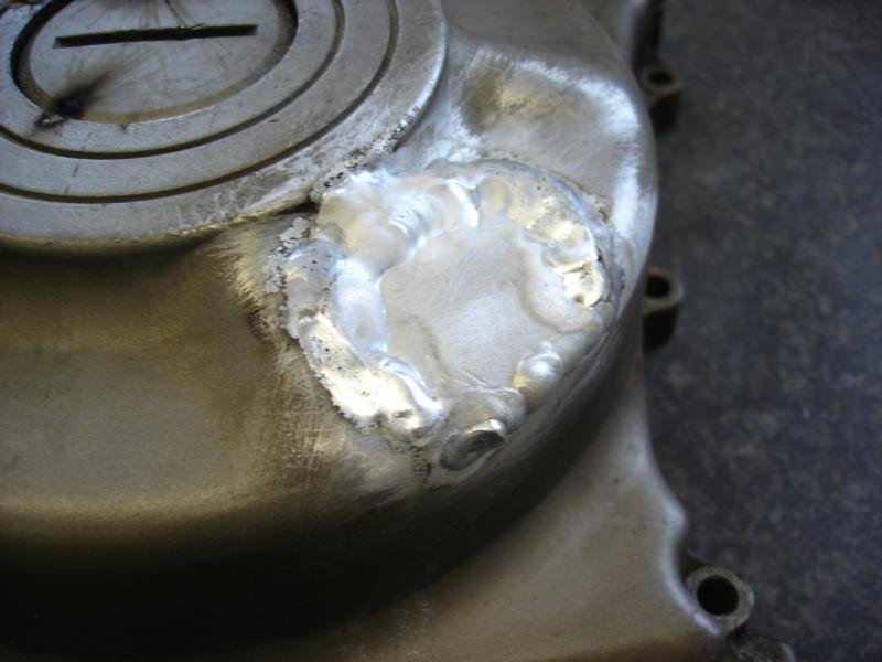

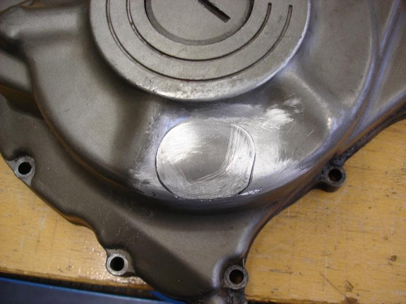

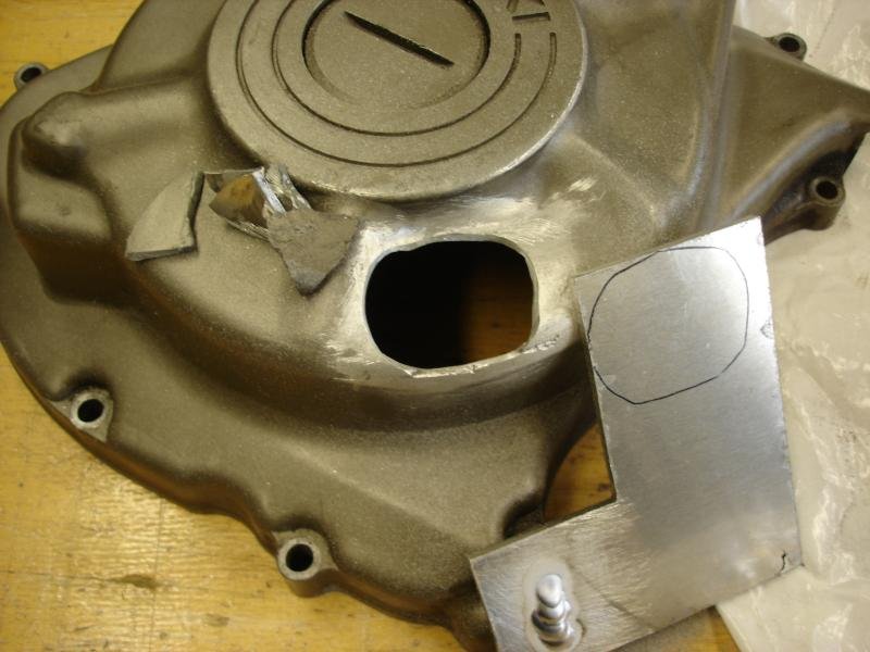

Ich hab mal des Schwagers LiMaDeckel aus dem gleichen Grund schweißen dürfen, da gabs auch noch irgendwo eine Bilderserie.
Für Notreparaturen würd ich erstmal die Alubrösel aus dem Gehäuse räumen, einen passenden "Flicken" aus Alublech zuschneiden, und mit KnetEpoxi oder flüssigem metallgefülltem 2K-Kleber (doppelspritze, z.B. von Loctite) abdichten. Wenn anständig entfettet und angerauht wurde, hält das prima.
Edit hat die Fotos gefunden:
Ein altertümlicher WIG-Schweißtrafo, AC, 2,6mm Elektrode in Gold, AlSi12-Schweißdraht.
