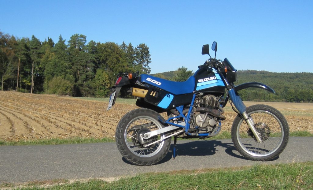

heute habe ich der lady das erste mal die fränkische flur angedeihen lassen, nachdem ich sie per kauf gestern aus dem bayrisch-österreichischen grenzgebiet gerettet habe.
da es die erste dr600 ist, die ich je im leben besessen habe, habe ich mit dem eisen keinerlei erfahrung (die 600er meines bruders, die ich vor 25 jahren mal einige wenige kilometer gefahren bin, zählen nicht wirklich).
welche dauergeschwindigkeit auf strecke ist für das krad ideal? bei meiner xt500 habe ich dauerdrehzahlen über 5000 umin vermieden (das waren ca 115 kmh). ein oder zweimal hatte ich die dr heute auf 110, drehzahlniveau und vibrationen waren durchaus bemerkenswert, so dass ich eigentlich nicht viel mehr auf dauer fahren würde im interesse eines langen motorlebens.

 Schön sieht sie aus ….
wünsche dir pannen- und unfallfreie Fahrten mit der Süßen

Sieht gut aus   .
Laut hiha (Hans) sind die 600er für "Vollgasfahrten" geeigneter da drehzahlfester, kurzhubiger als die 650er. So habe ich das verstanden, bitte berichtigen falls ich das falsch interpretiere. Problematisch ist offenbar das linke Auslassventil da der Kopf vom Kühler verdeckt wird. Hier kann der Ventilsitz rausfallen wenns zu heiß wird. Den Kühler mittels Distanzstücken, Alu (35mm) glaube ich, etwas nach außen setzen, soll helfen. Zur Not gehen auch Haselnussstöckchen und Kabelbinder

Ich hab meinen Kühler mit Beilagscheiben
1,5 cm nach außen gesetzt und das
vordere Schutzblech angeschnitten.
Seit dem lüftet es da besser.
Aus optischen Gründen würde ich
den Motorschutz der Dakar verbauen.

Ein VW Bulli,
wie geil! Die Suze natürlich auch.... Viel Spaß mit Deiner 600er!
