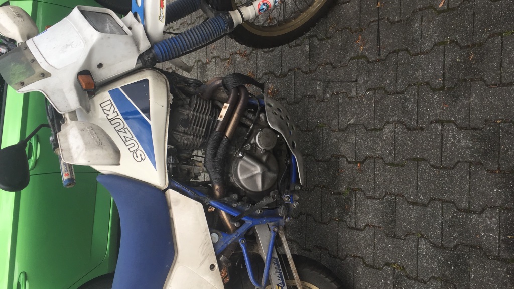

Laut hiha (Hans) sind die 600er für "Vollgasfahrten" geeigneter da drehzahlfester, kurzhubiger als die 650er. So habe ich das verstanden, bitte berichtigen falls ich das falsch interpretiere. Problematisch ist offenbar das linke Auslassventil da der Kopf vom Kühler verdeckt wird. Hier kann der Ventilsitz rausfallen wenns zu heiß wird. Den Kühler mittels Distanzstücken, Alu (35mm) glaube ich, etwas nach außen setzen, soll helfen. Zur Not gehen auch Haselnussstöckchen und Kabelbinder :lol: :lol: https://dr-650.de/download/file.php?id=3246&mode=view

Ich hab meinen Kühler mit Beilagscheiben
1,5 cm nach außen gesetzt und das
vordere Schutzblech angeschnitten.
Seit dem lüftet es da besser.
Aus optischen Gründen würde ich
den Motorschutz der Dakar verbauen.

und noch einen dank für die verlegung des ölkühlers. ich werde mir hülsen drehen lassen, um an dieser stelle etwas mehr luft auf den zylinderkopf kommen zu lassen.

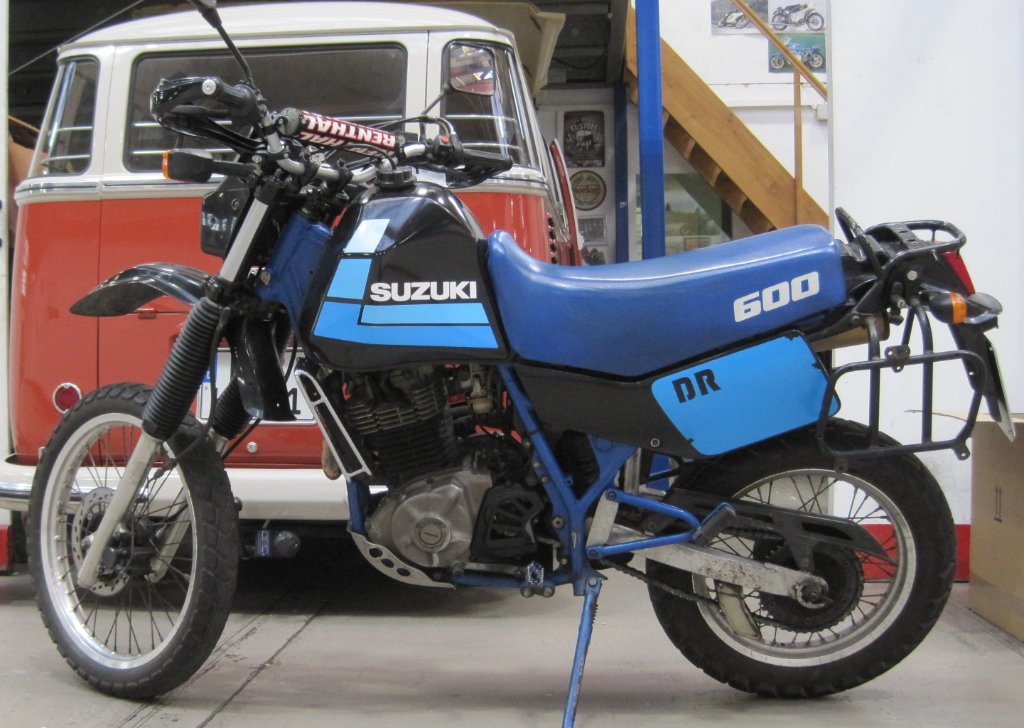

das erste paket von hessler motorsport ist heute angekommen und die meisten teile sind montiert: renthallenker, hebelschützer von acerbis, schwarze faltenbälge und ein neuer kupplungszug.
als nächstes stehen punkte wie ein neues federbein, der vergaser oder die kupplung auf der liste. bei der kupplung will ich auf nummer sicher gehen und die beläge wechseln. und beim federbein tendiere ich auch zu einem neuteil. ich habe mal vor jahren bei einer tt600 in ligurien erlebt, wie sich ein komplettausfall der dämpfung auswirkt.
ein gebrauchter gepäckträger ist auch schon montiert. da fehlen noch streben nach vorn unten zu den platten, die ich an den verschraubungspunkten der soziusrasten montiert habe. und eine verbindungsstrebe hinten zwischen den beiden seiten.

Ein VW Bulli,
wie geil! Die Suze natürlich auch.... :mrgreen: Viel Spaß mit Deiner 600er!
