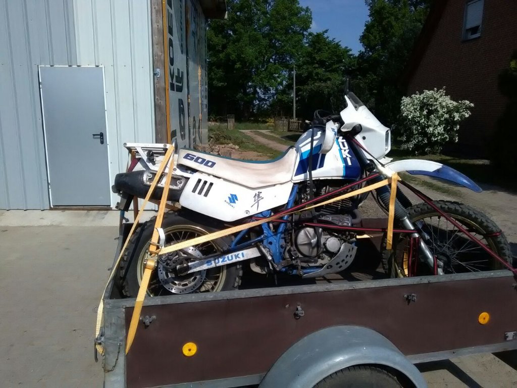

Ich habe mir eine DR 600 SN 41a Dakar bj 89 mit, laut Tacho 25 000km runter hat, gekauft für 600€. Der Vorbesitzer hatte sie 6 Jahre lang nicht angemeldet, da er nur bei sich auf dem Feld gefahren ist. So hat sie den auch ausgesehen. Habe Probefahrt gemacht, alles ok.
Also"dachte ich Schnäpper",ja falsch gedacht.
Ich habe alles für den Tüv fertig gemacht, netterweise habe ich ihn wirklich bekommen, obwohl zb die untere Schaube vom Federbein fehlte und die Umlenkungslager ausgeschlagen waren. Und mit der Frage was ich den mit dem Motorrad vor hätte?! Nächsten Tag gleich zur Anmeldung hin. Seit dem nur Schrauberei.

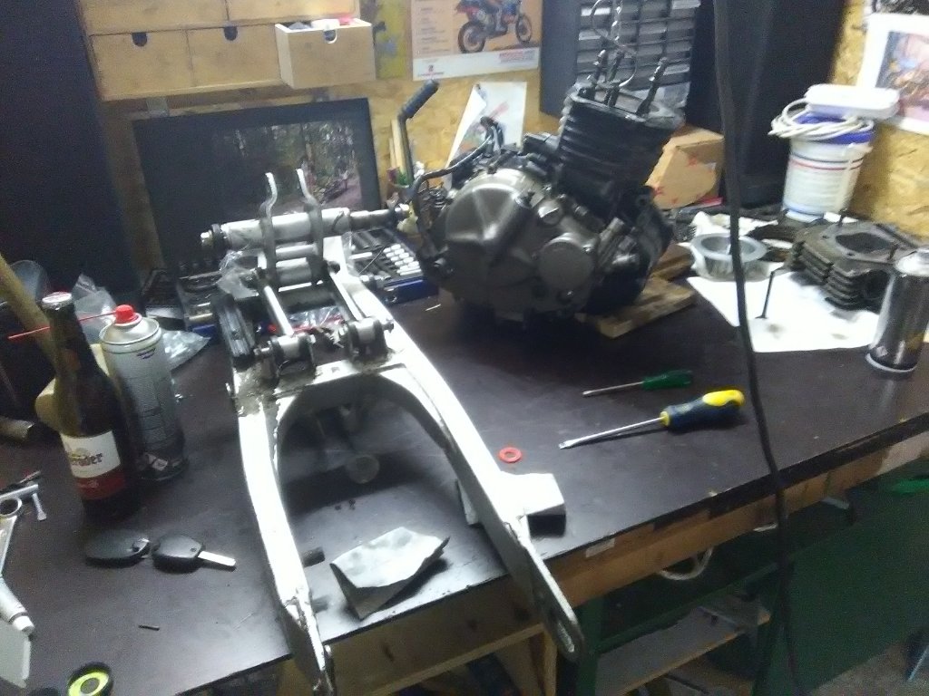

Ich habe jetzt noch ca 700 € reingesteckt damit sie auch wirklich top ist, ich habe einiges neu gemacht oder an Verkleidung neu dazu gekauft,wie z.b.

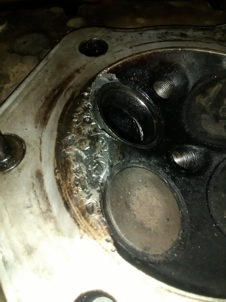

Gabelverkleidungen, alle Nadellager wie auch Umlenkung neu, dann den Zylinderkopf neu da sie dort mal einen Schaden hatte.Vermutlich hat`s mal die Kolberinge gesprengt.
War eine lange Suche nach einen neuen bzw guten gebrauchten Zylinderkopf. Habe eine Firma gefragt(Tipp hier aus dem Forum)die sagte mir es würde 695€ kosten den wieder Instand zu setzen. Habe dann nach langem suchen für 80€ einen bekommen.
Neuer Kettensatz, Spiegel, Blinker, Dichtungssatz, alle Züge neu, Reiffen neu (Metzler Tourantce), Vergaser gerade zum überholen, Luftfilter,Schwinge neu lackiert, etc kommt halt eins zum anderen.
Ich habe gestern den Motor eingebaut und warte jetzt auf den Überholten Vergaser und hoffe das ich am Motor alles richtig gemacht habe.
