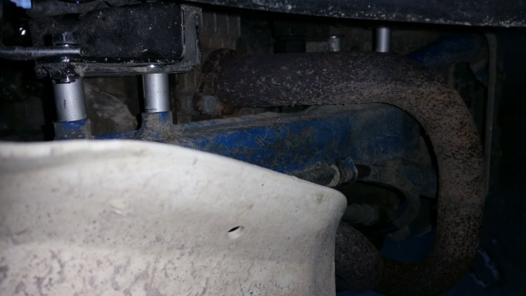

So ich berichtige es sind M10x1,25 fein Gewinde wer lesen kann ist klar im Vorteil.
Mein Sohn hat mir 4 stk in der Länge M10x40 1,25 Steigung besorgt nun sitzt der Ständer Bombenfest und die Fussrasten haben genug Spiel.
