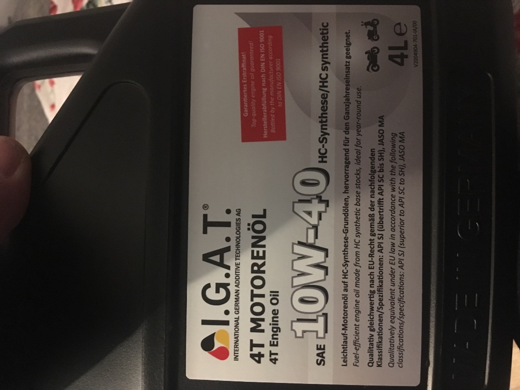

Nachdem ich vor kurzem den Ölwechsel gemacht habe, rutscht meine Kupplung, wenn das Motorrad kalt ist.
Erst nach gut 15 km lässt es nach und verschwindet allmählich.
Vorher hatte ich immer "Procycle SAE10W-40 Teilsynthese" gefahren. Beim letzten mal war ich beim Louis und mir wurde das "I.G.A.T. SAE10W-40 HC-Synthese" empfohlen, das ich dann verwendete.
Hat jemand schon das Problem gehabt? Liegt es am Öl? :?:
PS: Kupplung ist neu im letzten Jahr (vor ca. 5000km) gemacht worden.

Ich hab jetzt mal nachgesehen. Das
Öl hat die Norm MA, nicht aber die
besser geeignete (verbesserte) Norm MA 2.
Zu geringer Reibwert dann wohl für das ansich schon sensible DR Kupplungchen.
Schaut irgendwie aus, als wäre das ein Restposten aus Tagen an denen MA noch
das Maß der Dinge für Naßkupplungen
war.
Tja, dann wieder raus damit und Teilsyntetisches MA 2 Öl einfüllen.

franz muc hat geschrieben: 25 Mär 2019 15:42 Ich hab jetzt mal nachgesehen. Das
war.
Du hast recht, nur MA kein MA2
:shock: :oops:
Was haben die dann in den 90er für Öl gefahren. Es gab doch nur Jason MA. Da rutschte doch auch nicht die Kupplung.
