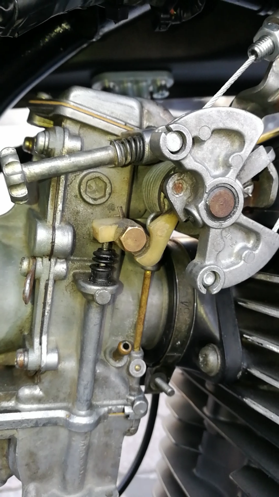

Ich habe mir ein Hauptdüsenset von 135-150mm gekauft und probiert sie so gut wie möglich abzustimmen.
So jetzt zum eigentlichen Problem
Das Motorrad startet ohne Probleme, läuft gut im Standgas, nimmt das Gas gut an.
Nur wenn ich zum Bsp: mit Richtgeschw. fahre und schnell auf Volllast gehe zB: um ein Auto zu überholen, verschluckt sie sich kurz ca. 1sec. und kommt dann aber mit voller Power wieder. Das gleiche passiert auch wenn ich im Standgas kurz den Gashahn voll aufreisse.
Ich habe schon Probiert die Düsennadel höher oder tiefer zu stellen aber bin auch kein Profi im Vergaser einstellen und hat nichts gebracht.
Die Beschleunigerpumpe am Mikuni 14a00 wurde auch revidiert, neuer Druckkolben und Feder verbaut, hat aber auch nichts gebracht.
Kennt jemand dieses Problem oder kann mir Tipps bei der Vergasereinstellung geben?
