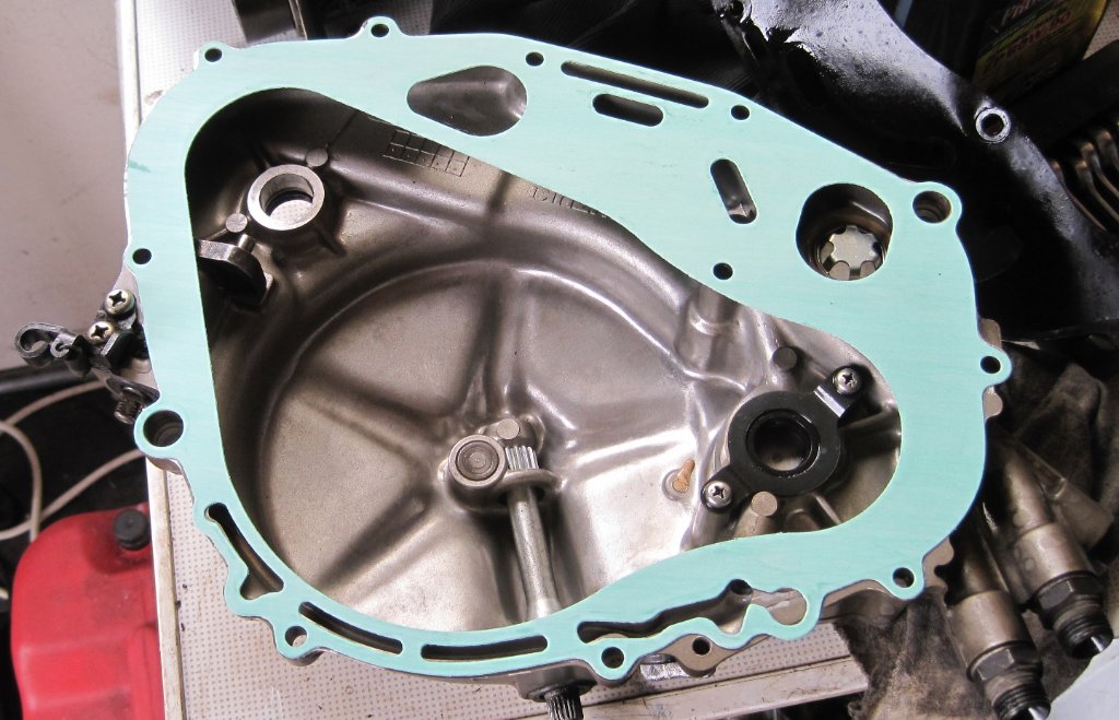

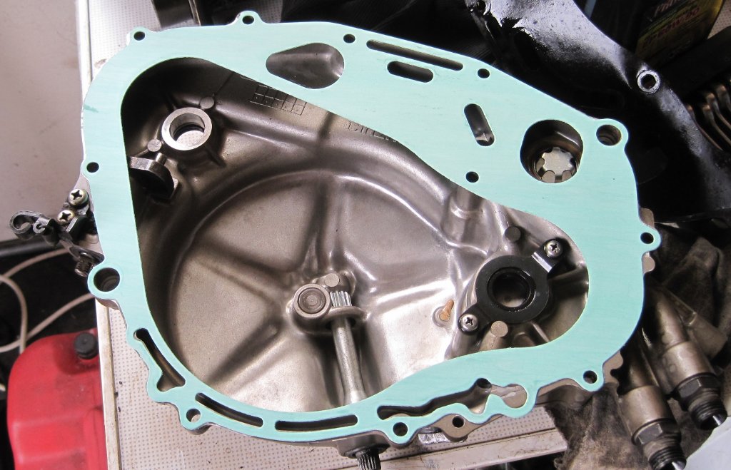

wie sieht das mit der betätigungsmechanik aus? sind die laufspuren, die man hier sieht, unbedenklich?
da stand hinten in der speisekammer noch ein rest sonnenblumenöl von der frittenbude in der nachbarschaft. das war eh über ...
NATÜRLICH ist da ein nasskupplungstaugliches motorradöl drin ..
danke für den hinweis mit der anlaufscheibe.

korrektes Spiel am Kupplungshebel (Lenker) wird wohl vorhanden sein...
Vielleicht sitzt der kleine Kupplungshebel (unten am Deckel) um einen Zahn versetzt. Versuche den mal einen Zahn weiter nach links aufzusetzen, sonst hat man zu wenig "Weg".
Ich habe auf die Schnelle leider kein Foto gefunden.
