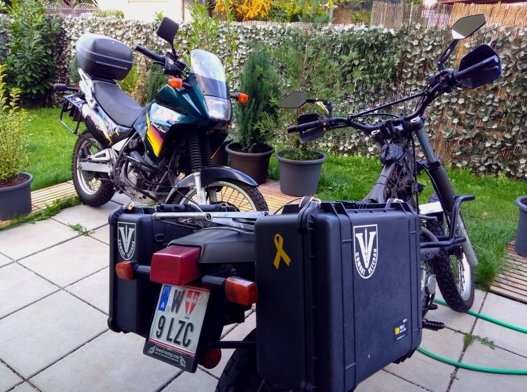

Der Umbau hat begonnen
Heck, starke Feder, Kofferträger, Koffer, Lenker und Gabelstabilisator fehlt noch, dann ist sie wie die alte DR vorher war, nur mit viel geringerer Kilometerleistung.
Ob ich auch wieder das kleinere Ritzel montiere, werde ich erst entscheiden, nachdem der Vergaser ein "Service" inkl. Entdrosselung erhalten hat.

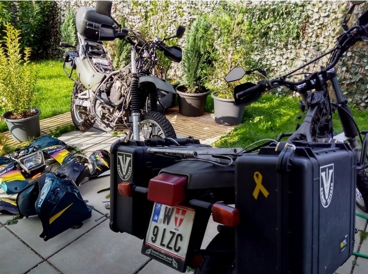

Der Umbau ist fast abgeschlossen, Teile wie Tank, Lichtmaske, Kofferträger usw. sind jetzt von der alten auf die neue DR gewandert.
Es fehlt "nur" noch die härtere Feder und der Gabelstabilisator, dann ist alles erledigt und ich kann mich auf zukünftige Verbesserungen (Vergaser, Motorrevision inkl. "Tuning",..) konzentrieren.
Heute habe ich die erste Autobahnfahrt mit der neuen DR im umgebauten Zustand gemacht, somit kann ich jetzt die Unterschiede zur alten besser erkennen.
Die neue läuft ruhiger (war schon vorher klar), beschleunigt schlechter (Ritzel original), fühlt sich aber bei 120 noch sehr gut an, bei 130 recht brauchbar.
Bei einer Geschwindigkeit von Tacho-140 sagt der Drehzahlmesser ca. 5500, macht dann aber schon bei geringer Zusatzbelastung (Gewicht oder Gegenwind) nicht mehr weiter.
Es fehlt eben die Kraft.
Trotzdem bin ich happy, weil sich die neue alte Dame sehr angenehm fährt und auch meine Sitzbank nach selbst gepfuschter Aufpolsterung im vorderen Viertel ganz brauchbar ist.
Passt, der Plan scheint ganz brauchbar aufzugehen.
