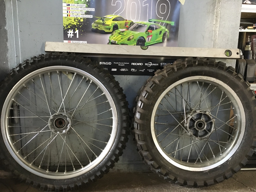

Was ist für ein HR verbaut? Evtl bringt ein größeres HR auch noch was. 18 mit Enduroreifen ist vom Durchmesser fast wie 21 mit Enduroreifen:

Warum man hinten einen Niederquerschnittreifen montieren solle, wenn man vorn eine Endurofelge verbaut, erschließt sich mir nicht. Mit Enduroreifen ist es ein großer Wurf, siehe Bild.
Federweg vorn sollte zum Federweg hinten passen (einigermaßen), daher sind m.M.n keine 225mm erforderlich. Standrohr kürzen wäre auch eine Option, allerdings müsste dann ein neues Gewinde eingearbeitet werden- für einen Dreher der sein Handwerk versteht mein Hexenwerk, ich würde es nicht hinbringen.
