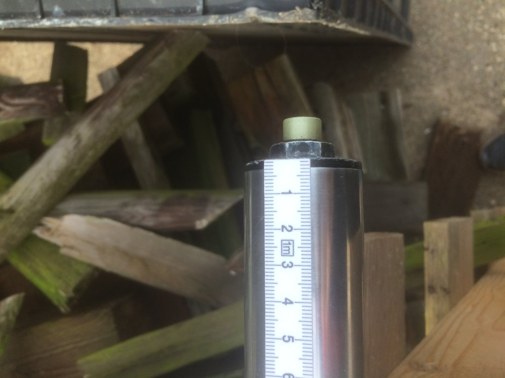

Gabel, Vorderrad sowie eine halbe 320er Bremse hätte ich für dich
von der Gabel sieht man nicht viel …. es sind zwei Holme ohne Brücke
Beiträge: 3650
Re: DR 600 - Sportster Dual-Sport
#37
Gelöschter User hat geschrieben: 23 Nov 2019 13:25 Oberkante Standrohr bis Mitte Achse sind es 960mm
Auf dem Bild sind es 920mm- hab mich schon gewundert, dass die Gabel der DR600 deutlich länger als bei der DR650 ist.
Hat bei der Bremsscheiben jemand eine zweiten Lochkreis gebohrt? Oder werden die so verkauft?
#38
Wollte nur sehen ob ihr auch schön acht gebt :lol:
aus irgendeinem Grund hatte ich noch 40 im Sinn …. mußten ja irgendwo hin …
Also Tatsache ist es sind 920 mm
Und schon sind wieder 40mm gewonnen :-)
Beiträge: 3650
#39
Dann sind es 6cm Zuviel. Größeres Vorderrad und größeres HR gleichen sich näherungsweise aus.
Was in der Rechnung bis jetzt keiner berücksichtigt hat, ist das der negativ Federweg einer Enduro mit Fahrer ca. 1/3 des Federwegs ausmacht- also definitiv deutlich mehr als bei der Sportstar. Mit 20mm Tieferlegen und ggf. etwas durchstecken würde zumindest die Höhe passen.
