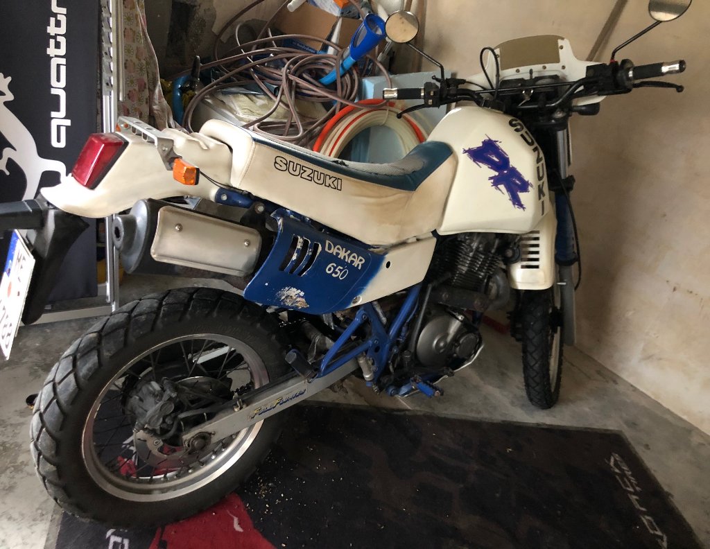

Hier mal ein Bild von meiner DR

Puffi hat geschrieben: 02 Dez 2019 08:43 Und hat jemand zufällig noch Verkleidungsteile im Keller liegen? :-) oder ne Adresse wo ich welche bekommen kann?
Schau mal bei unserem Slaughter Frankie :wink:
http://www.moped4fun.de/
