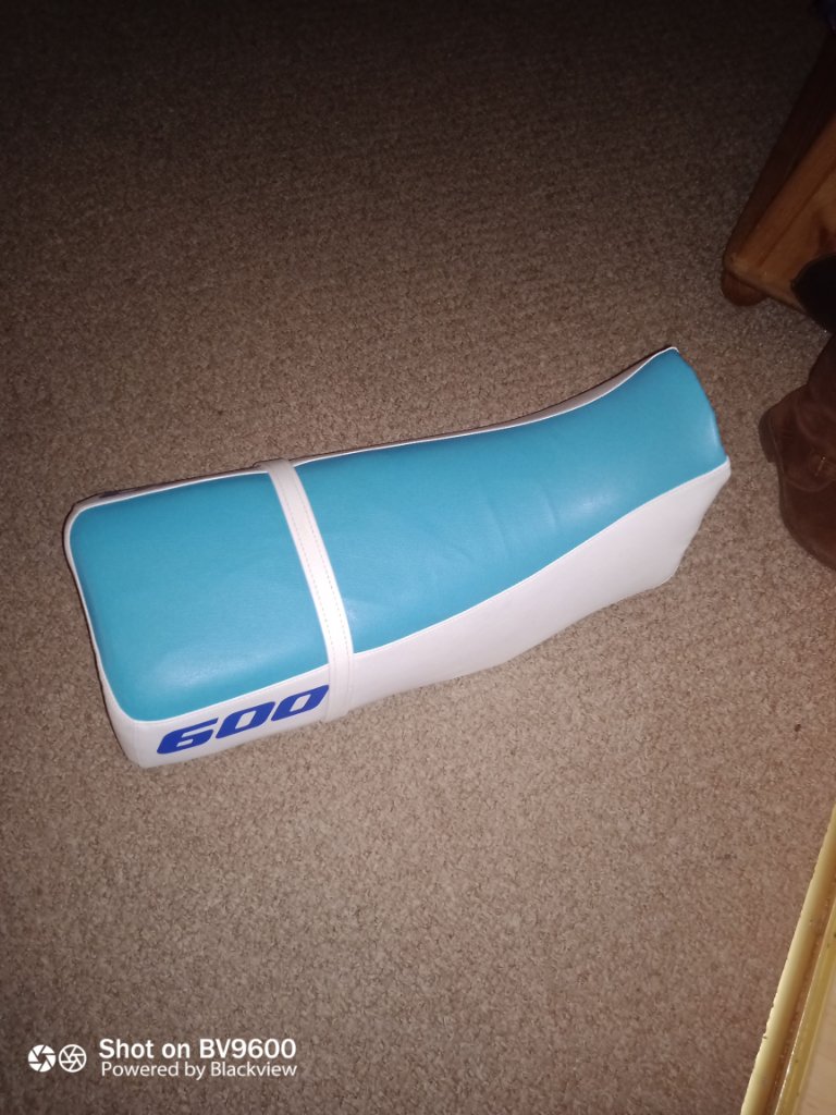

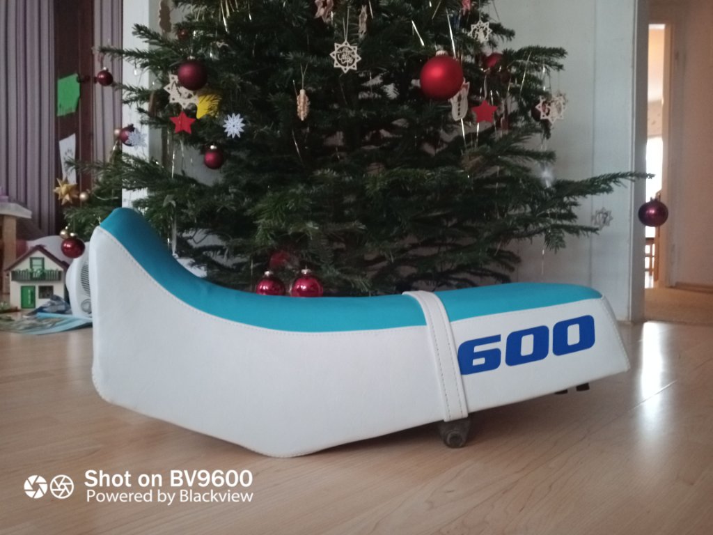

Re: Sitzbank neu beziehen
Kompliment, das sieht ja wirklich gut aus!
...und den echten Fachmann erkennt man am "Blackview" ...nur tackern kann es nicht!
...bist zufrieden mit dem Teil?
...ich hab das 8000 pro....
