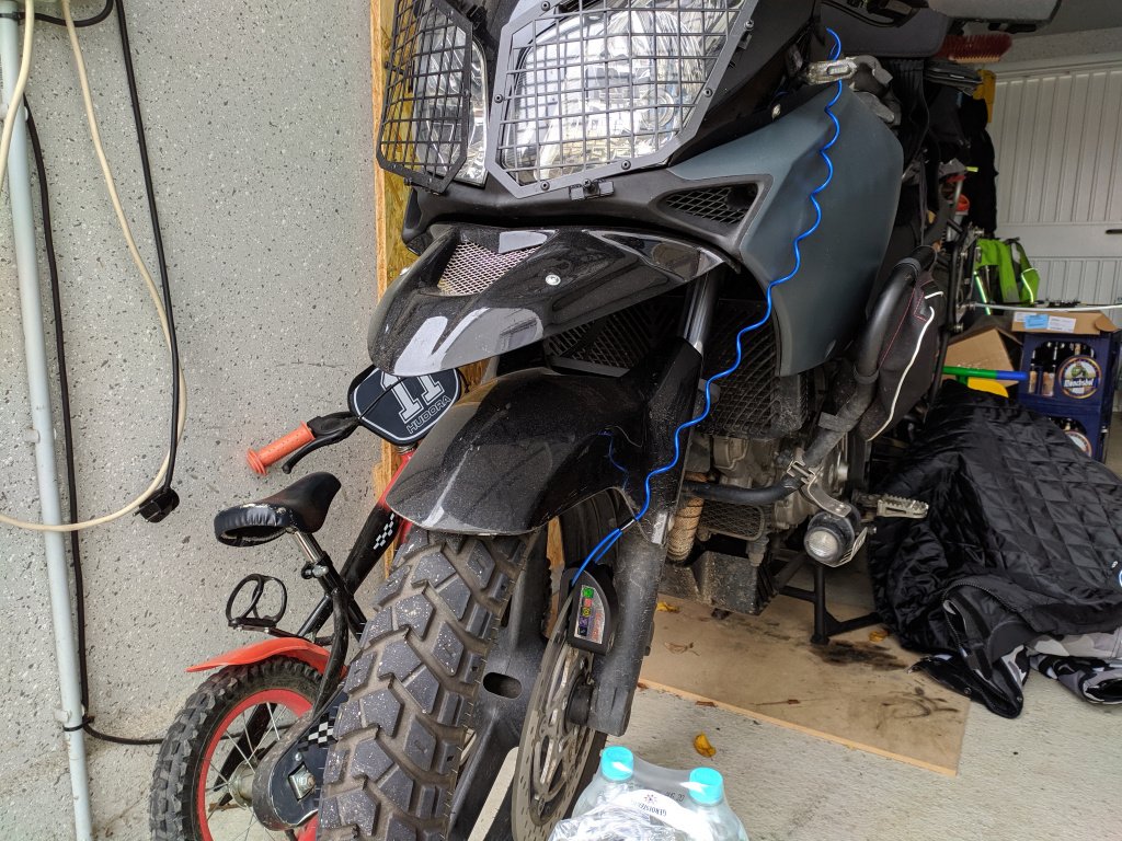

Ich wollte wissen wo ihr eure Zusatzscheinwerfer verbaut habt.
Hintergrund ist: ich habe meine an den Rahmen angebaut und dort halten sie auch, nur wie es so ist hat vielleicht jemand eine bessere/andere Idee.
Sturzbügel habe ich keine und einen Lampenhalte zu schweißen/sonstwie zu "metallen" da fehlen mir die Fähigkeiten und die Ideen.
Anbei zwei Bilder...

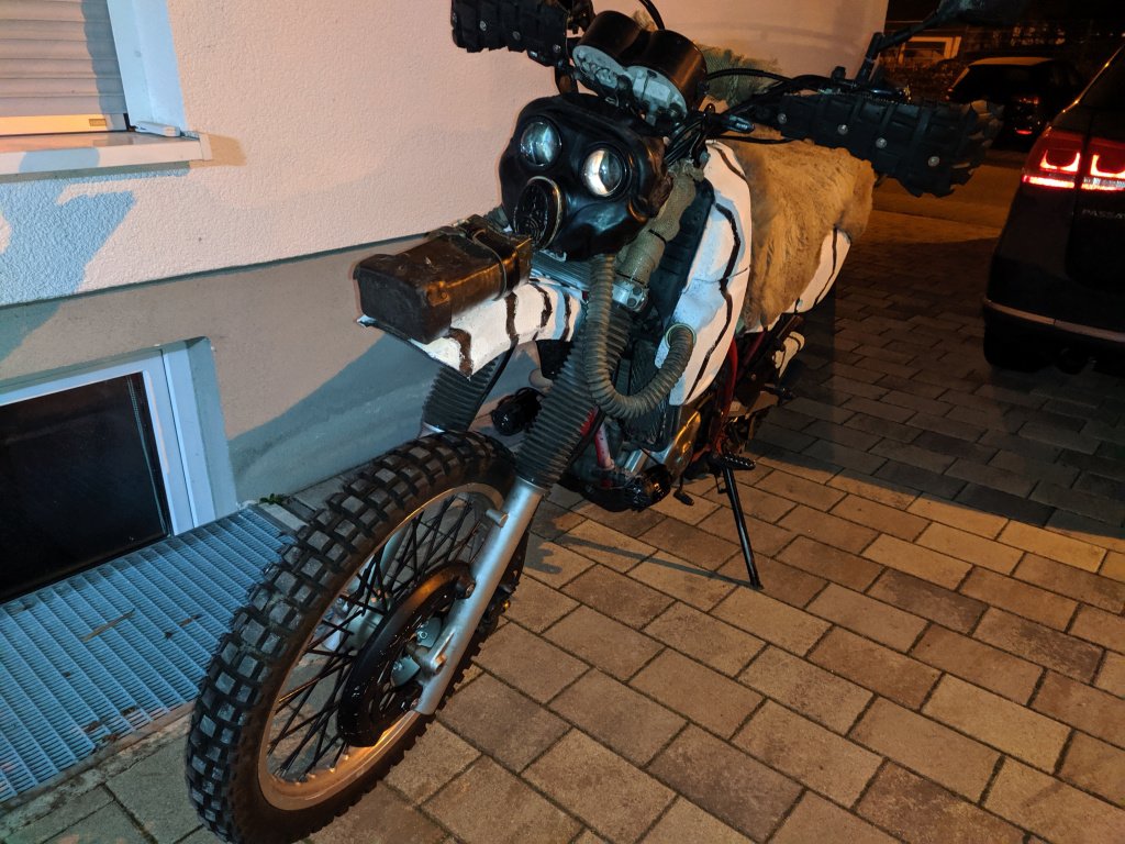

Keine Idee, aber ... DAS IST JA EIN WITZIGES BIKE!
Die hat ja ein Gesicht mit "Zuzz" (Schutzmaske) :lol: :lol: :lol:

Ja, das ist der Regenschutz für die Kabelage :D , das ist eine alte PBF Maske der ich die Gläser entnommen habe und die Schläuche sind von dem Vorgängermodell.
Die Farbe ist nur der "Wintertarn" normalerweise ist sie schwarz.

Angeschlossen habe ich sie Mangels Elektrikerfähigkeiten direkt an die Batterie.
So sind sie am Rahmen angebracht. Sie sollten "hängen", stehen jedoch zur Seite ab. Ergo leuchten sie mehr nach vorne als zur Seite, aber das läuft mir rein. Sie haben eine E9 Nummer im Glas (Spanien also EU) und so sollte die Rennleitung zufrieden sein.
Die Teile gibt es bei Ebay auch zum halben Preis aber dann ohne E Prüfzeichen

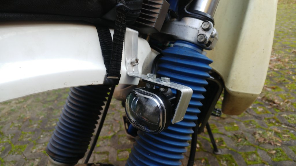

Ich hab die Zusatzscheinwerfer mit einem Streifen Alublech über dem Frontfender angebracht. Dazu muss man nix können, nur bohren und vorsichtig biegen. Hält jetzt seit fast einem Jahr... Aber die sind wahrscheinlich etwas leichter als deine. Allerdings die letzten Funzeln.

Beiträge: 3667
Re: Wohin mit den Zusatzscheinwefern SP44
Die Lösung gefällt mir!
Beiträge: 6020
Einfach und gut. Wie sieht es mit den Vibs aus?
Wackeln die denn nicht wie ein Entenbürzel?
Grumpyoldgerman
Beiträge: 700
Wohnort: Forst
Beitrag von Grumpyoldgerman »
murdock hat geschrieben: 23 Nov 2020 13:05 Das ist ja ein gutes Mopped! :D Passt perfekt zur Corona-Endzeitstimmung...
Das ist mal eine feine Idee...ich denke ich werde, wenn ich wieder Zuhause bin ein wenig basteln 8) .
