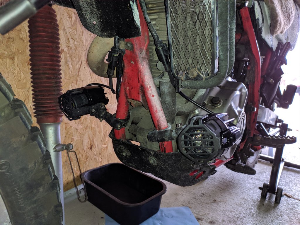

Ich wollte wissen wo ihr eure Zusatzscheinwerfer verbaut habt.
Hintergrund ist: ich habe meine an den Rahmen angebaut und dort halten sie auch, nur wie es so ist hat vielleicht jemand eine bessere/andere Idee.
Sturzbügel habe ich keine und einen Lampenhalte zu schweißen/sonstwie zu "metallen" da fehlen mir die Fähigkeiten und die Ideen.
Anbei zwei Bilder...

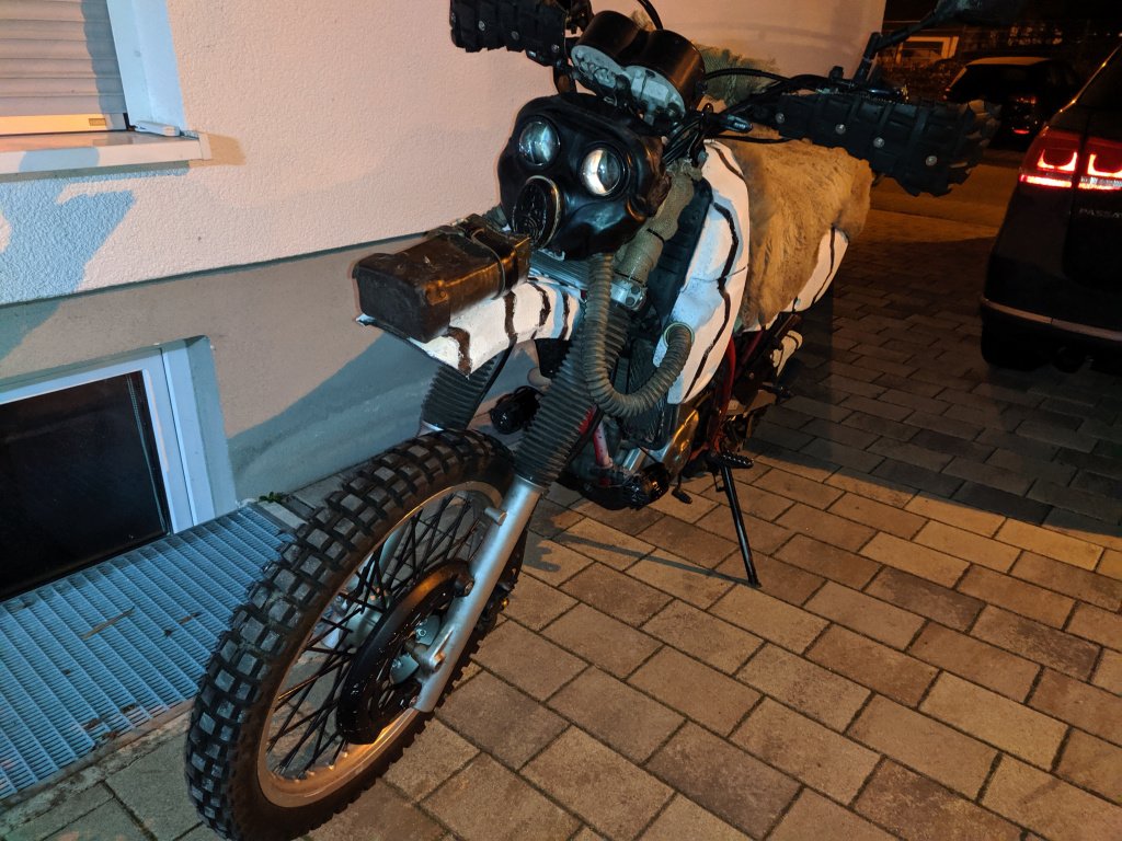

Keine Idee, aber ... DAS IST JA EIN WITZIGES BIKE!
Die hat ja ein Gesicht mit "Zuzz" (Schutzmaske)

Ja, das ist der Regenschutz für die KabelagePinzMax hat geschrieben: 22 Jan 2020 22:26 Keine Idee, aber ... DAS IST JA EIN WITZIGES BIKE!
Die hat ja ein Gesicht mit "Zuzz" (Schutzmaske)![]()
Die Farbe ist nur der "Wintertarn" normalerweise ist sie schwarz.

Hallo Martin,martin58 hat geschrieben: 23 Jan 2020 08:52 was sind das für scheinwerfer? wo hast du die her? wie sind sie angeschlossen?
mir schwebt ähnliches vor, deshalb bin ich für jede anregung dankbar.
Es sind die hier:
https://www.amazon.de/SUPAREE-LED-Nebel ... RydWU&th=1
Man ist der Link lang
Angeschlossen habe ich sie Mangels Elektrikerfähigkeiten direkt an die Batterie. So sind sie am Rahmen angebracht. Sie sollten "hängen", stehen jedoch zur Seite ab. Ergo leuchten sie mehr nach vorne als zur Seite, aber das läuft mir rein. Sie haben eine E9 Nummer im Glas (Spanien also EU) und so sollte die Rennleitung zufrieden sein.
Die Teile gibt es bei Ebay auch zum halben Preis aber dann ohne E Prüfzeichen
An meiner V Strom habe ich die von Touratech: Die sind auch gut aber ungleich teurer. Diese habe ich an das Standlicht gekoppelt.
Beide habe ich gebraucht gekauft

Ich habe mal geschaut und die im folgenden Link haben eine E Nummer:
https://www.amazon.de/CPOWACE-Nebelsche ... K5MHTNKYXR
Das sind dieselben die ich auch habe, wobei ich etwas weniger gezahlt hatte.
Vielleicht findest du die etwas günstiger.
Die Lichtausbeute ist ok, aber nicht überragend. Für den Preis und vor allem auch legal ist's ausreichend. Bei Dunkelheit sieht man deutlich besser als ohne, aber das Fernlicht ersetzen sie nicht.
Die Halterung ist nicht so der Knaller, mir ist die Mopete einmal im Gelände drauf geplumpst und prompt war das Plastik durch. Da kann man sich aber mit einem günstigen Spiegelhalter von Louis o.ä. behelfen.

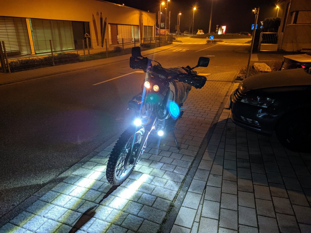

nun mit Fernlicht zu fahren bei Gegenverkehr ist eher suboptimal. Mir geht es ums selber sehen, ohne Fernlicht. Nicht ums gesehen werden. Dafür reicht ein kleines Positionslicht oder Reflexstreifen.
Das Licht der Dakar ist echt unterirdisch, Positionslampe halt. Fahre mindestens einmal die Woche im Dunkeln. Letztes Jahr wäre ich beinahe auf der Landstrasse gegen den Bordstein, da die Beleuchtung so mies ist. Dann noch die Blendung des Gegenverkehrs und ruck zuck steht man im Dunkeln.

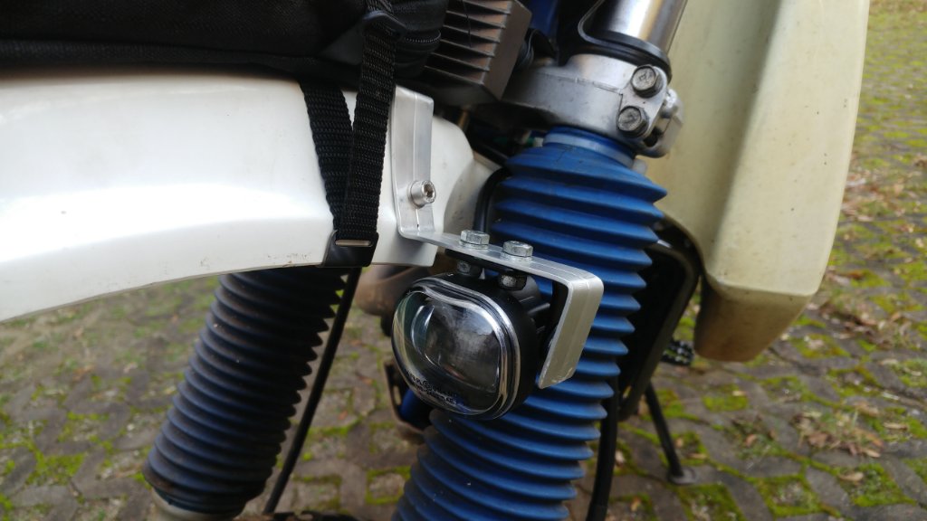

Ich hab die Zusatzscheinwerfer mit einem Streifen Alublech über dem Frontfender angebracht. Dazu muss man nix können, nur bohren und vorsichtig biegen. Hält jetzt seit fast einem Jahr... Aber die sind wahrscheinlich etwas leichter als deine. Allerdings die letzten Funzeln.

Die Lösung gefällt mir!
- Beiträge: 5882
Re: Wohin mit den Zusatzscheinwefern SP44
Einfach und gut. Wie sieht es mit den Vibs aus?
