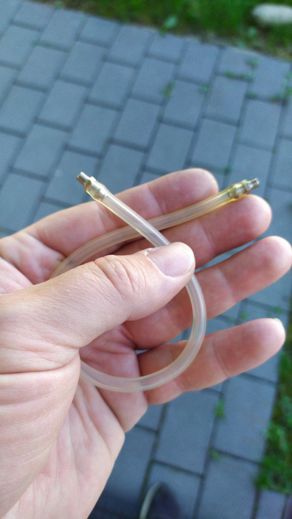

Das gibt ein Innovationspreis mit extra Punkt . Hast du die Nippel eingeklebt oder wie halten die ?

Hätte eigentlich ein Presssitz werden sollen, aber etwas grünes Loctite war dann schon notwendig...
Beiträge: 5869
Re: Vergaser kaputt?!
donporko hat geschrieben: 18 Feb 2020 19:52 Ich habe die beiden offenen Bohrungen aufgebohrt und Messingnippel eingesetzt, eine dicke Ölleitung draufgemacht und alles ultraschall gereinigt.
Auch nicht schlecht, mal was Anderes. Ideen haste jedenfalls :D . Lass es uns wissen wenn der Vergaser funktioniert.

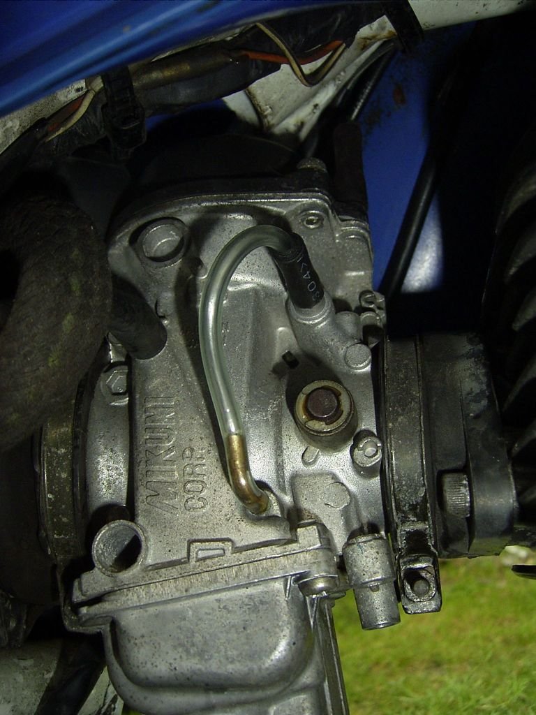

hatte an der Sp42 das Elend auch. Oben dann ausgebohrt.
Als Nippel hatte ich was von Festo eingepresst.
Festo hat so Druckluftzeuchs, Messingteile mit blauem Plastik umspritzt.
Das Dings was ich hatte war für 4mm Schlauch gedacht.
Beispielbild aus irgend einem Shop in GB.
Hatte ich noch liegen, kostet so um 2€.
Das hatte ich dann vom Plastik befreit und in die Bohrung gepresst. Die Gummidichtung vom Chokekolben dichtet gegen das konische Ende ab. Unten ließ ich den Rest des Röhrchens dran und steckte da einen PVC-Schlauch drauf.
Mein 2008 daselbstgemachtes Bild
Oben brauchte ich dann noch was anderen Schlauch um vom PVC auf das Messingteil zu kommen. Sieht komisch aus tut aber einwandfrei.

@Ulf, vermutlich weißt Du nach 12 Jahren nicht mehr so genau wie weit dieser Nippel in den Vergaser hineinragt.
Die beiden anderen Kollegen haben es ja auch so gelöst, leider fehlt hier noch die Rückmeldung.
Der Stift vom Choke ragt offenbar ein Stück ins Röhrchen hinein. Dieses hat einen Außendurchmesser von 3mm, ist oben allerdings geweitet.
Wenn das oben mit der Dichterei kein Problem ist, würde ich so etwas versuchen einzubauen.

wie weit weiß ich nicht mehr.
War aber kein Thema, hab den alten zuvor gemessen,
von der Seite aus, wo der Choke eingeschraubt wird.
Kann sein, das ich den nach dem Ansetzen vor dem Weiterpressen mit grünem Loctite einsabberte.
Irgendwas war da.
Vielleicht geht auch einfach einen geraden 4mm Schlauchverbinder einzukleben,
dann plagst du dich nicht mit dem Gewinde.
