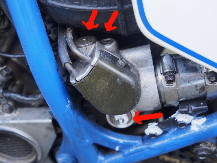

Dann versuch ich das mal .. es gehen immer nur? 3 Dateien?
so.. einmal der hintere Teil.. Sieht nach Einstellmöglichkeiten aus, ABER..
an die Federvorspannung kommt man wirklich nur nach Ausbau ?? Kann doch nicht sein..

und Teil 2..
und der Vorderbau..
nach etwas putzen kann man auf der Gummikappe lesen !!
soft /hard
Das hört sich schonmal sehr gut an..
Jetzt noch die Frage wie man an die Gabelfedern kommt, ohne alles auseinanderrupfen zu müssen...
Hab irgendwie den Verdacht, das die nicht original sind
(das 47er Kettenrad war ja auch eher für `s Gelände..)
soft /hard

Re: Fahrwerk DR350 SHC einstellen
@DR500: jap
So sieht das übrigens dann unter der Plastikkappe unterm Gabelholm aus.
Ich hab das jetzt mal auf ganz auf/soft und ein klick zurück gestellt. ( Verstellbereich insgesamt: 4,5 Um)
Hinten scheint die kleine Schraube in die Richtung zu gehen, Einstellung hab ich da auch so gemacht (Verstellbereich : 2,5 Um)
Hinten ist jetzt auch ein 41 Kettenrad drauf , was der original Übersetzung entspricht.
Jetzt noch vorne die Stahlflexleitung..
ciao,Marcus
ciao,Marcus
