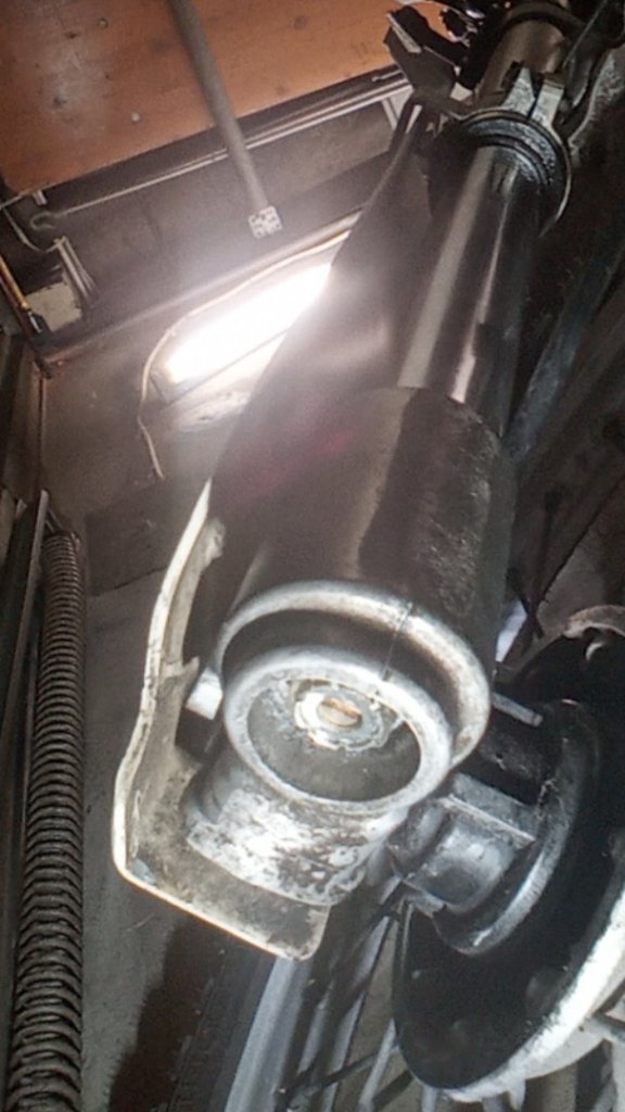

so.. einmal der hintere Teil.. Sieht nach Einstellmöglichkeiten aus, ABER..
an die Federvorspannung kommt man wirklich nur nach Ausbau ?? Kann doch nicht sein..

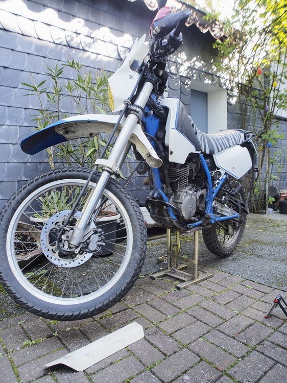

und Teil 2..
und der Vorderbau..
nach etwas putzen kann man auf der Gummikappe lesen !!
soft /hard
Das hört sich schonmal sehr gut an..
Jetzt noch die Frage wie man an die Gabelfedern kommt, ohne alles auseinanderrupfen zu müssen...
Hab irgendwie den Verdacht, das die nicht original sind
(das 47er Kettenrad war ja auch eher für `s Gelände..)
soft /hard

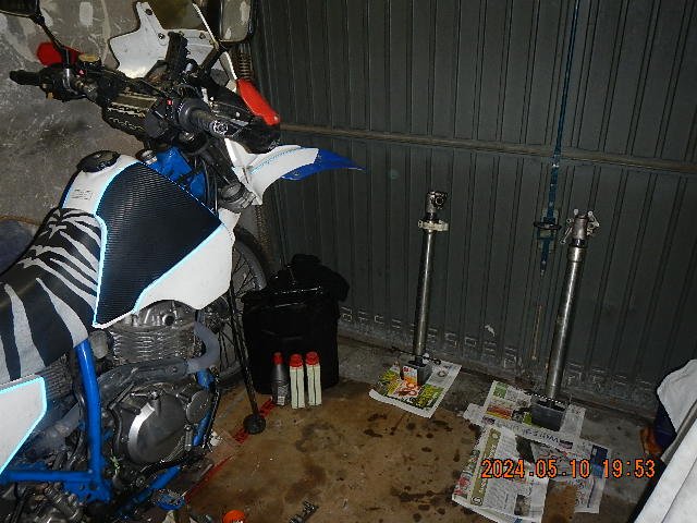

so,
bin mal zum Gabelölwechsel gekommen.

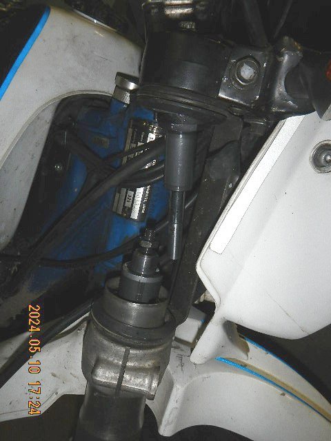

Also lt meiner Recherche gehören in die USD Gabel der DR350 SHC:
404ml 10W Gabelöl je Seite. Füllstand entweder 160mm (Wirth) oder 189mm (Web..)
Die Schläuche oben bleiben dran und zu!

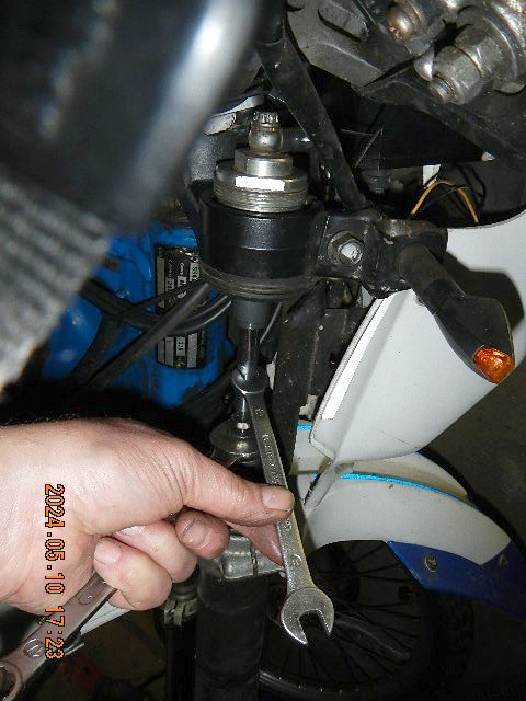

Wenn man die Klemmungen lößt, kann man den Deckel oben (ist wohl ein 40er Schlüssel) lösen.
bei mir ging das durch Festhalten des SHC Mechanismuß mit einem 24er und drehen des Federbeines..
dann vorsichtig den Mechanismus oben lassen und den Holm runterziehen (ich habe minimal mit einem breiten Schraubendreher zwischen Deckel und Hom nachgeholfen..)
Die 14er Mutter kontert gegen die Stange nach oben (sitzt aber direkt auf der 17er , das täuscht, konterung geht nach oben (10er am SHC Mechanismus)
Mechanismus bleibt oben, Schläüche bleiben dran , SHC wird nicht geöffnet.
nochmal das Ganze
beim runterziehen der Holme die nicht ganz auseinanderziehen/rutschen lassen, sonst kommt einem das Öl aus dem Überlauf entgegen (USD..)
klassisch Öl ablaufen lassen , ein paar mal pumpen, damit auch der Rest rauskommt.
404ml neus Öl einfüllen, oben im Innenteil zB. mit einem Schaschlickspieß den Pegel messen.
..und wieder einschrauben. idealerweise etwas unterstellen, damit der Holm nicht auseinander rutscht oder verkanntet, bis er fest ist. 14er kontern, hochschieben, Deckel anschrauben, Klemmungen sanft anziehen, ausrichten, festziehen..
have fun, aber ohne Gewehr..
Marcus
