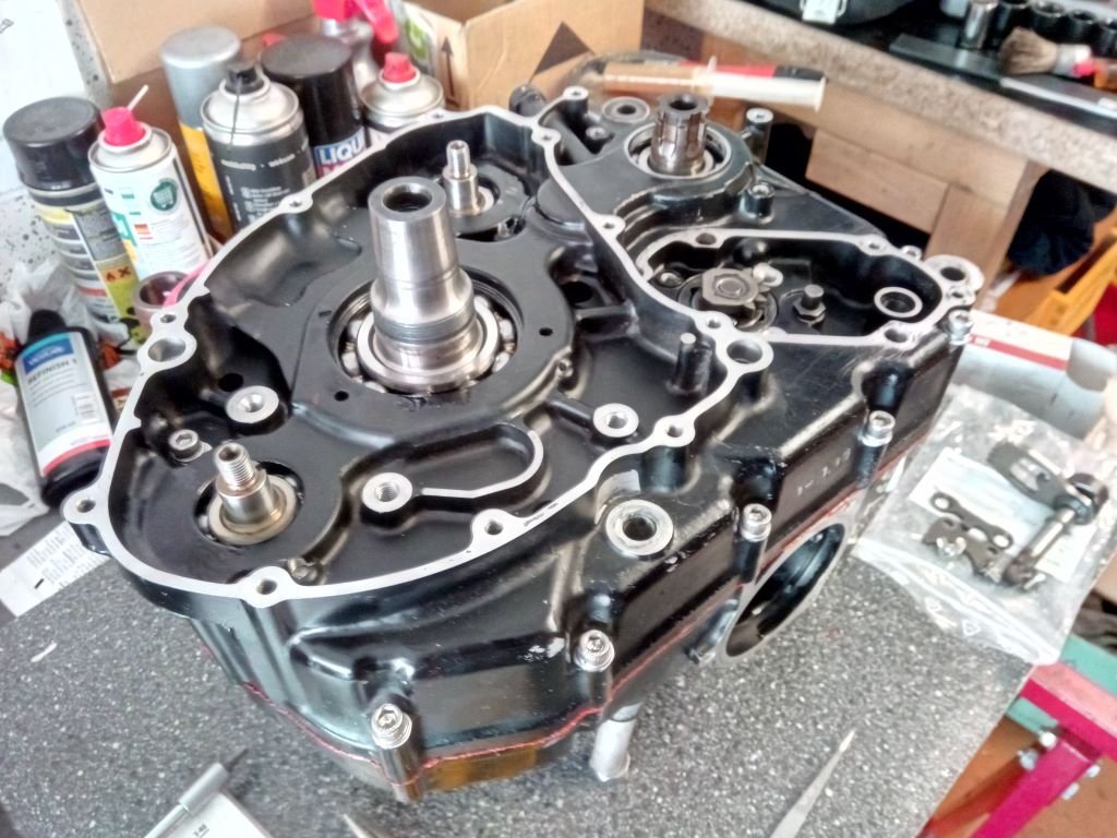

...heee, das ist zwar o.t. aber :
...das Moped, auferstanden aus Ruinen, respektive einem einst gestorbenem 42er Motor, weiteren "Schlachtabfällen", zugekauftem Schrott...?
...ist in Arbeit, da Guck: Noch was : mein zuvorderst ironisch zu verstehender Beitrag richtet sich nicht gegen den Themenersteller!
....oooh, Danke das habe ich bereits getan...deFlachser hat geschrieben: 03 Jun 2020 20:38 Uli lass es dir schmecken und trink eins auf mich mit.
...Du meinst meine "back-in-black"?

...nee,da hast Du was falsch verstanden....andreasullrich hat geschrieben: 03 Jun 2020 21:51 Hab ich was verpasst?
Wann hattest Du einen Motorschaden?
...das ist der "Schrottmotor", vor etlichen Jahren gekauft, den ich mir nun mit Teilen von "Frankie" und neuen Ersatzteilen wieder herrichte...
