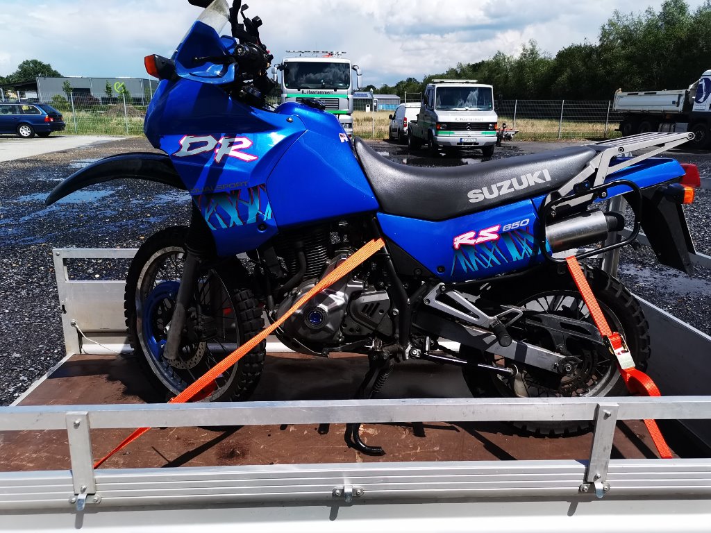

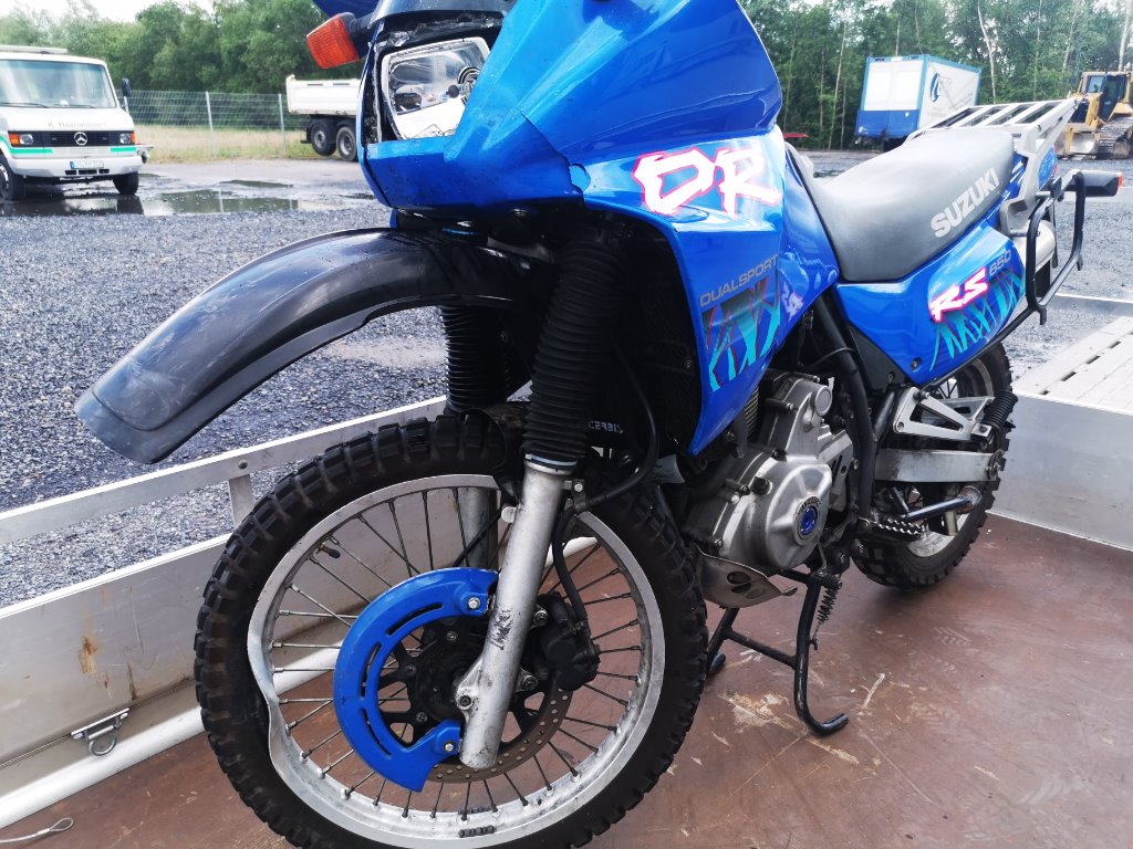

Wie bereits gesagt hatte ich vor 6 Wochen einen frontalen Unfall. Auf den Bildern kann man sehr schön sehen was alles gemacht wurde
. Ist nichts weiter passiert. Ein paar Teile neu und gut ist. Nach dem das Lenkkopflager gut gepasst hat, war ich mir sicher das nichts verzogen war.
