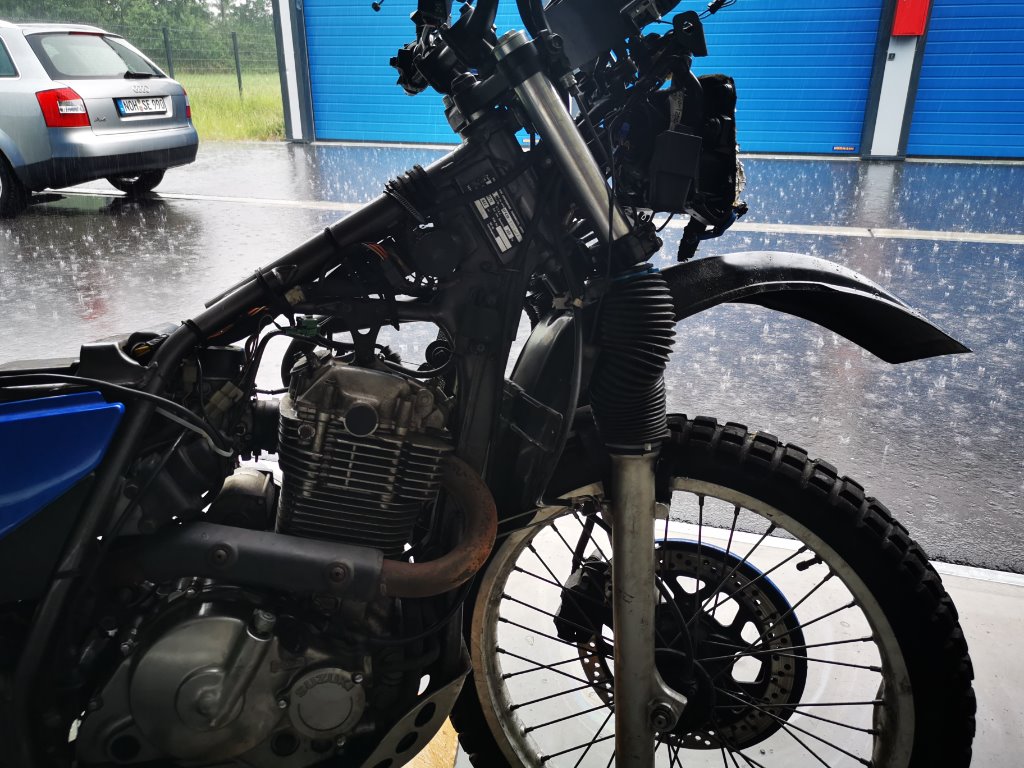

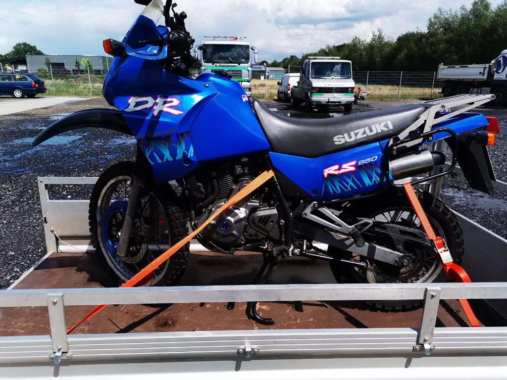

Wie bereits gesagt hatte ich vor 6 Wochen einen frontalen Unfall. Auf den Bildern kann man sehr schön sehen was alles gemacht wurde :D . Ist nichts weiter passiert. Ein paar Teile neu und gut ist. Nach dem das Lenkkopflager gut gepasst hat, war ich mir sicher das nichts verzogen war.
Ich habe leider dieses Klimpern/klickern noch. Der Verdacht viel auf ein falsches Ventilspiel, was ich nun ausschließen kann, da ich es nochmal überprüft habe. Da es sich auch anhören könnte wie ein Kurzschluss oder Überschlag, habe ich nochmal die Zündkerzenstecker und Zündkerzen getauscht. Auch keine Besserung. Ich meine auch das, dass Geräusch nur auftritt wenn die Maschine ein wenig gelaufen hat, im Standgas.
Ich habe mal ein Video verlinkt. Bin nun der Meinung das es die Steuerkette ist.
https://www.youtube.com/watch?v=4Vy0zvllCGI
Ps. Ein paar Bilder zum Unfall gibt es auch noch :cry:
