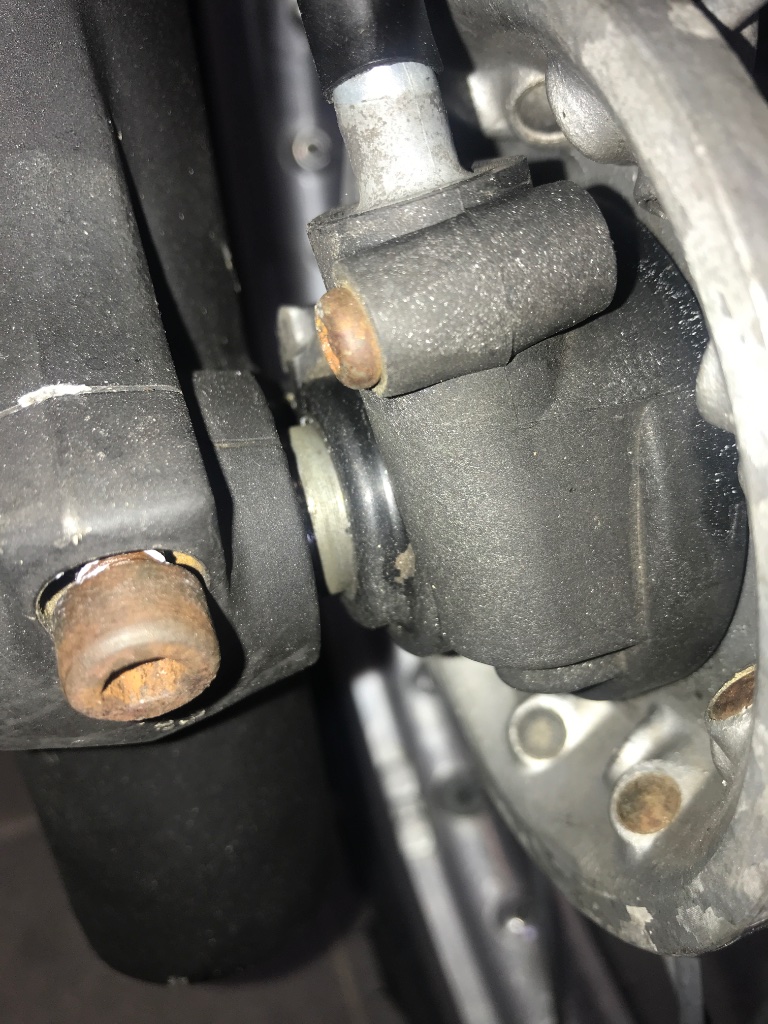

Also anbei die Bilder und ein Video der Scheibe/des Sattels bei der Bremsbetätigung.
Ich hab langsam die Scheibe im Verdacht, sieht man leider auf den Bildern nicht exakt. diese ist minimal nach Innen ! gekröpft ( oder so gleichmäßig nach innen verzogen).

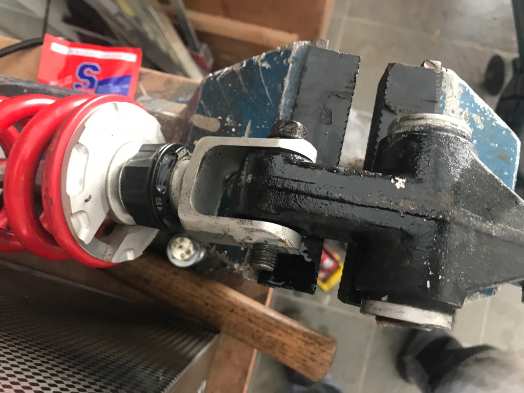

Jetzt hab ich die Backen dick und die Schwinge samt umlenkhebeln raus —— der Bolzen an der unteren Federbeinhalterung geht nicht mehr raus, komplett fest. Und Spiel hat der Kram damit auch.../
Die Sache wird nun etwas größer......
Der Vergaser kommt jetzt auch raus und die diversen Verrosteten Halterungen und Schrauben auch.

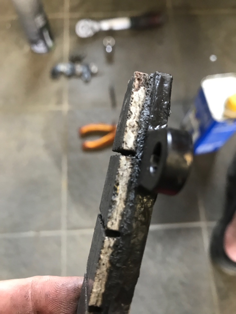

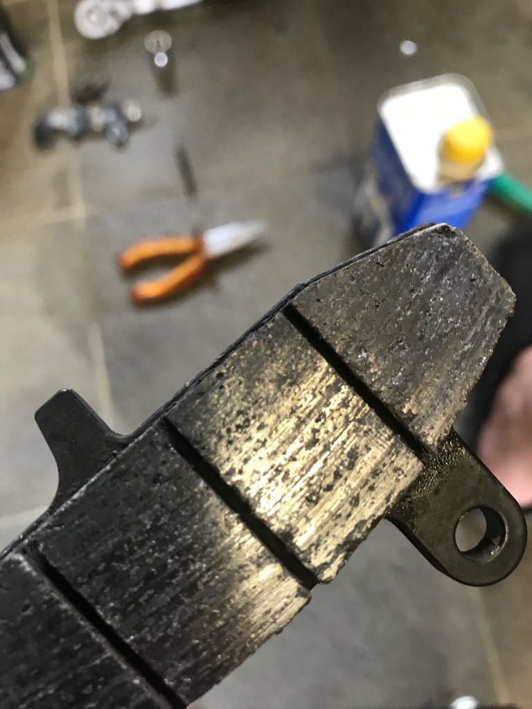

Sorry, hab nicht alles gelesen. Die Beläge hast du auch gewechselt, oder? So wie die Scheibe aussieht, werden die Beläge wohl nichtmehr zu verwenden sein.
Re: Rücklauf des Hauptbremszylinder vorne
DR500 hat geschrieben: 29 Aug 2020 16:58 Sorry, hab nicht alles gelesen. Die Beläge hast du auch gewechselt, oder? So wie die Scheibe aussieht, werden die Beläge wohl nichtmehr zu verwenden sein.
Das waren die Beläge.....haben immerhin schon 400km hinter sicher
