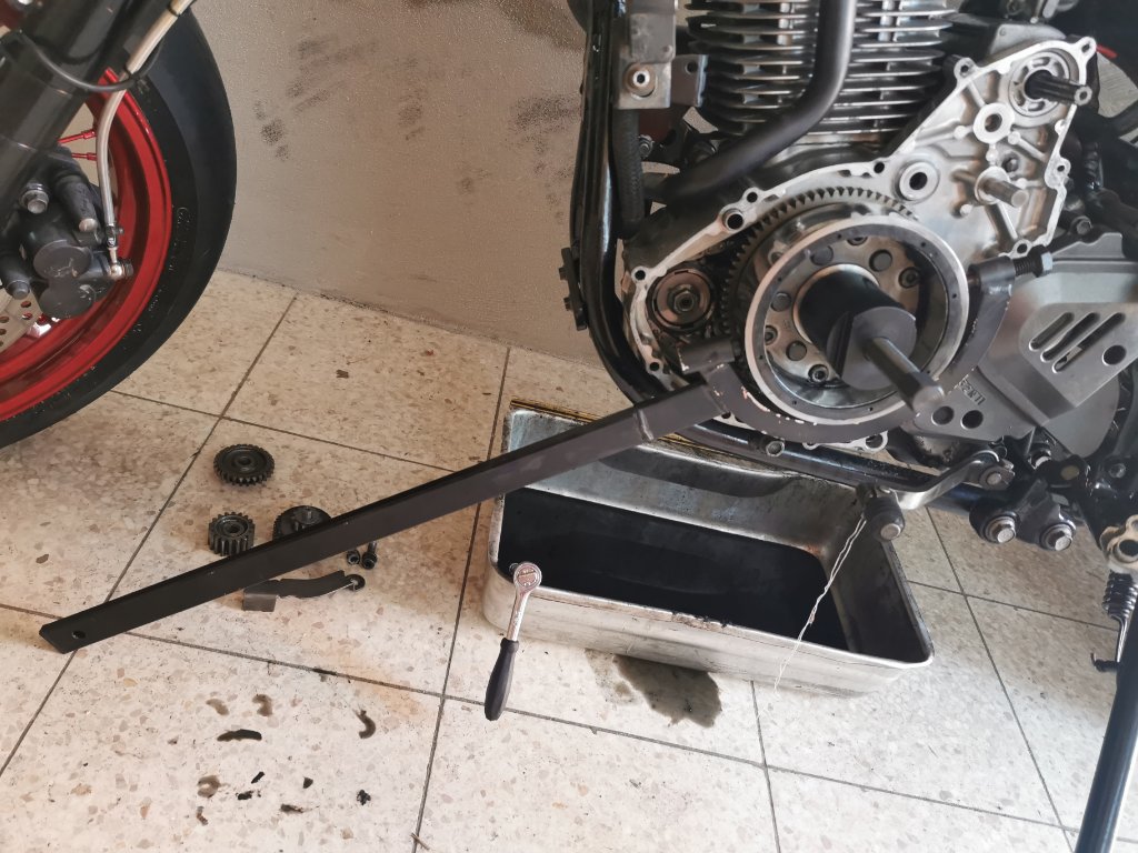

DROldie hat geschrieben: 21 Aug 2020 12:13 Hallo Tom Super geworden, und schade tut mir leid... :roll:
Schau mal hier https://www.tigerparts.de/shop2/main_bi ... ad&x=0&y=0 schreibe Wolfgang mal an der leiht die gegen Gebühr auch aus! Eventuell meldet sich jemand der einen ausleihen kann. Was fü´n Motor hat die denn??? SP44? Am Anfang des Fadens hast Du ja geschrieben nen 46er?!
Ich Drück dir die Daumen Gruß Peter
Peter, das war die zündende Idee :P :D :D Ich danke dir. Manchmal sieht man den Wald vor lauter Bäumen nicht.. Der Shop von Easy ist knapp 100 km von mir entfernt. Werd nachher direkt hinfahren und nen Abzieher holen :mrgreen: Könnte doch noch klappen mit dem Treffen :D Danke.

Dank easy hat alles noch super geklappt, bin hingefahren, hab mir das Werkzeug ausgeliehen und direkt noch losgelegt. Ging besser als gedacht. Hatte mich schon auf den ultimativen Gegner vorbereitet nachdem ich gehört hatte das die Schraube mit 160nM angezogen ist :( ging aber super gut auf und zu mit dem Werkzeug.
DAS WERKZEUG
NEU EINGESTELLT
Jetzt passt das wieder. :mrgreen: :mrgreen: :mrgreen:
Probefahrt war bis auf ein kleines Ölleck am Ventildeckel super zufriedenstellend. Das Ölleck hat aber nichts mit der Ausgleichswellenkette zu tun und ist eine andere Baustelle die heute noch angegangen wird :wink: :D

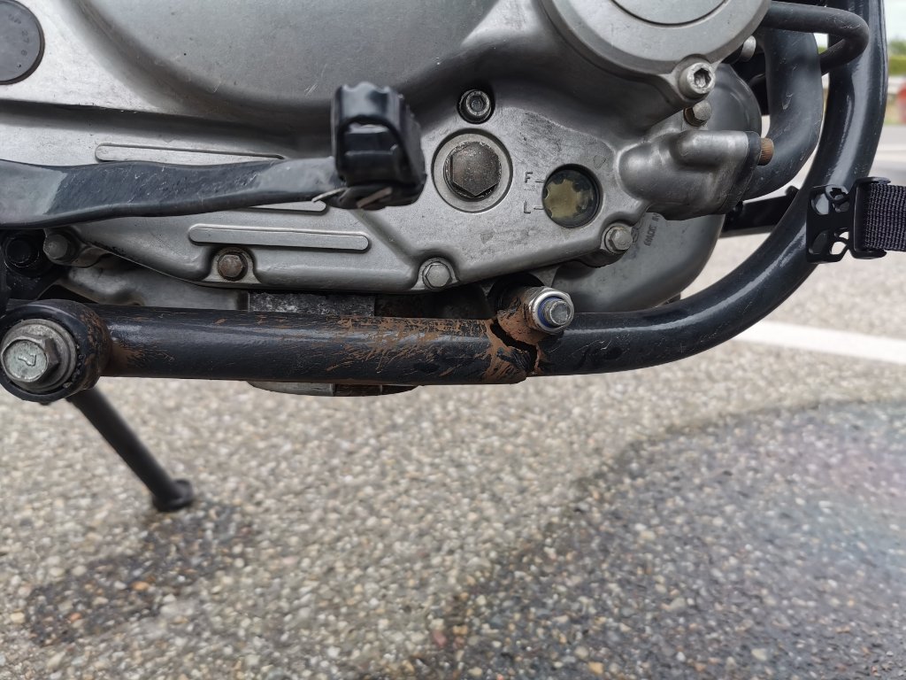

So wie vielleicht der ein oder andere schon mitbekommen hat hab ich es leider nicht ganz bis aufs Treffen geschafft.. :roll: Nach Rund 200 km Dauerregenfahrt war leider ein jähes Ende in Sicht auf einem Parkplatz an der B10 in Karlsruhe/Durlach.
Fazit:
Spiegel abvibriert auf der Autobahn,
Totalausfall der Blinker (denke das Rellais hat im Dauerregen was abbekommen)
Highlight: Rahmenbruch auf beiden Seiten..
Geil, oder? :lol: :lol:
Ich würde den Rahmen gerne schweißen und verschleifen... spricht da was dagegen? Höchst kriminell oder machbar?

Warum bist du die paar Kilometer nicht mehr gefahren ? Das hätte ich dir Vorort geschweißt ! Hatte das Gerät eh in Gebrauch !
Kopf hoch .... wird schon :mrgreen:
