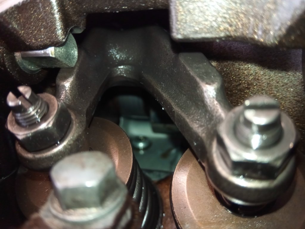

... gerade aktuell damit beschäftigt:
Deko inaktiv..
Deko inaktiv..
... Kipphebel sind frei..
... Auslassventile geschlossen
Deko gezogen...
Deko gezogen...
Auslassventile werden geöffnet...
Auslassventile geöffnet
... jetzt klar? :wink:
Gruß Uli :mrgreen:
