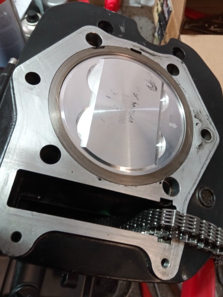

Gestern Nachmittag war dann Badetag:
BildIMG_20201108_141429 by SalverTere, auf Flickr
Backofenspray hilft da super um wirklich den letzten Dreck wegzubekommen, vor allem die Spähne von diesen Schrauben waren überall...
Jetzt ist er aber sauber :mrgreen:
Eine Frage noch zum Ende. Da ich keinerlei Ahnung habe ob die Kilometerleistung echt ist (55tkm) was sollte ich mir noch ansehen?
Ist Zylinder hohnen und/oder Zylinderkopf revision sinnvoll?
Untenrum gibt es ja dann nicht mehr viel zu tauschen...
Danke & Bis zum nächsten Mal
Simon

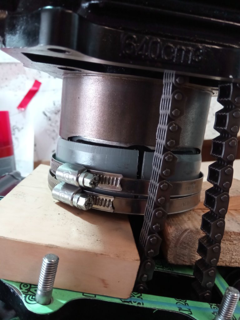

...was, nebenbei bemerkt, ebenfalls das einfädeln der Kolbenringe ungemein erleichtert, hab ich im T4 Forum entdeckt und für die DR 650 weiterentwickelt und möchte es an dieser Stelle gerne noch einmal vorstellen:
...ein Stückchen 100mm Abflußrohr, seitlich aufgeschnitten + 2 Schraubschellen 90-110mm, zunächst mit Gefühl angezogen...
...dann den Zylinder draufgestülpt, die Schraubschellen leicht lockern, den Zylinder weiter auf den Kolben drücken...
...ist der Kolben weit genug im Zylinder (Kolbenringe im Zylinder), können die Schraubschellen entfernt werden...dann das Abflußrohr abnehmen...
..flutsch, drin isser...
....sitzt!
....sitzt!
...es war nämlich für den mächtigen Kolben der DR 650 bei den üblichen "Tante Louise", usw. keine passenden Kolbelringspanner zu bekommen...
...die größten dort verfügbaren haben lächerliche 85 mm...was will ein DR Schrauber mit solchem Spielzeug? :lol:
Viel Spaß!
