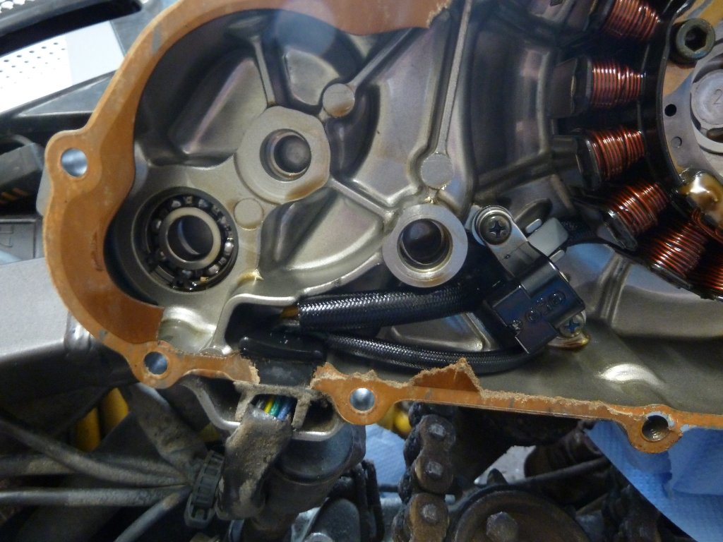

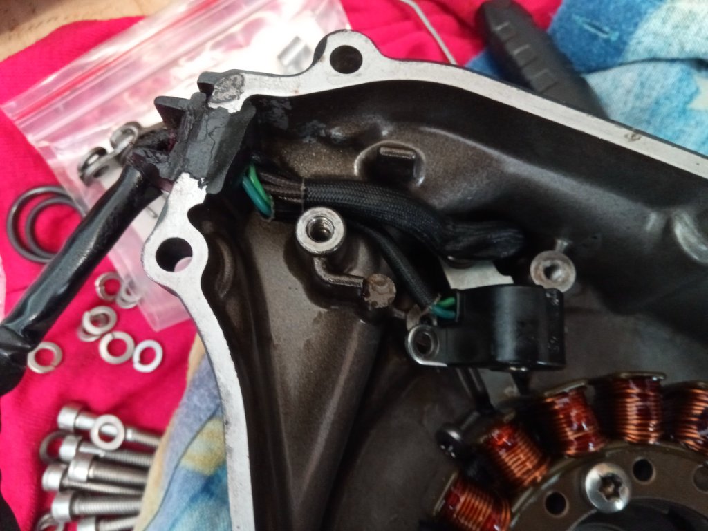

...hier noch 2 Fotos:

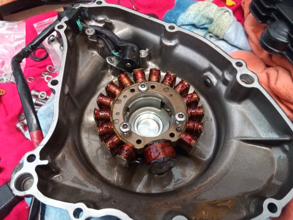

das ist ein Limadeckel von ner 96er SE.
Und hier sieht man die Kabeldurchführung.

Bei der 46er ist der Stotor mit Zylinderkopf Innensechskantschrauben befestigt, nur die Pickup Spule ist mit zwei Kreuzschlitzschrauben befestigt. Rote Pfeile
Wenn Du dir nicht sicher bist mach von allen Ecken Fotos, hilt ungemein, spätestens wenn Du ne längere Schrauberpause dazwischen hast.
