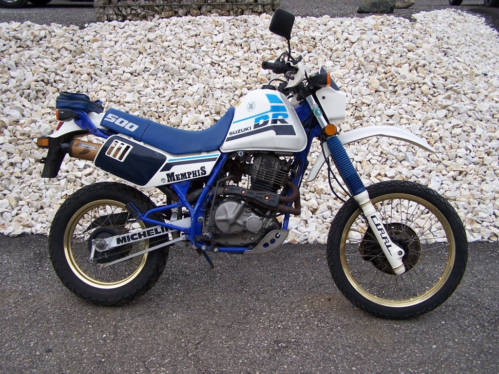

Ich hab mir vor kurzem eine DR500 in Österreich-Edition (also ne DR600 mit weniger Hubraum) aus dem Jahr 1987 gekauft und bin gerade dabei, diese zu restaurieren.
Die Gute wurde das letzte Mal 2004 bewegt; insgesamt ist sie aber in super Zustand (Plastics, Kunststoffteile, usw...).

... vielleicht noch ein Foto der Guten vor der Restaurierung :)

...willkommen!
& Schönes Moped hast Du da ausgegraben!
...eine hubraumreduzierte DR 600, fein! 8)
Solch ein Moped vor einem Schotterhaufen schaut gleich unglaublich gut aus... :wink:
Viel Spaß damit!
Re: DR500 <> DR600 - ein Neuer :-)
Hallo Volker,
ein herzliches Willkommen im Weltbesten Deutschsprachigem DR-Forum :mrgreen: Hier bekommst Du geholfen, bei allen Fragen, auch wenn es um Mopped´s geht :lol:
Eine sehr schöne DR hast Du da erworben, Stilgerecht mit Östreicher Blechblasinstrument! Viel Spaß und möglichst wenig Probleme mit der guten. Lass von Dir hören wie es weitergeht. Hier sind schon mehrere Landsleute von Dir unterwegs.
P.S.: Achja, du musst glaube ich, mindestens 10 Beiträge verfasst haben um Bilder einzustellen oder einen Link zu setzen :wink:
P.P.S.: Sogar die Felgen sehen ja noch Tip Top aus, Klasse! :mrgreen:

Ja wie gesagt -> bin sehr happy damit und kann mich nicht genug wundern, wie gut der Zustand des Teils tatsächlich ist. Vor allem die gesamten Kunststoffteile sind in super Zustand.
Ich arbeite gerade alles auf, was ich als Hobbybastler schaff. Danach gehts zum Mech zum Ventile einstellen und Pickerl machen (wie wir Ösis gerne sagen :) )
