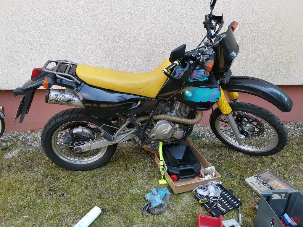

Oben eine SE und unten eine RE.
Auf der linken Seite haben alle 41-45 dieses Ölrücklaufrohr.
Die SE hat genau das nicht. Ich finde das den markantesten Unterschied und leicht zu erkennen.

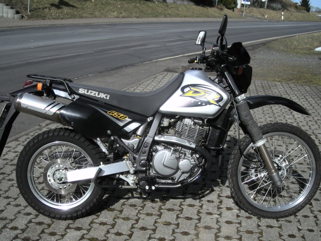

Hi Tanja,Juls82 hat geschrieben: 20 Nov 2020 17:18 Ja, das hab ich schon gemacht. Gehe immer den Weg über Google, bevor ich irgendwo was frage. Bin ja selber genervt, wenn in nem Forum zum xten Mal die gleiche Frage kommt. War für mich halt nicht ganz eindeutig weil bei den Suchergebnissen nach SE dann auch RSE Modelle dabei sind, bei manchen stehts ja auf der Verkleidung. Bitte da um etwas Nachsicht, da ich ja auch neu hier binimmerhin bin ich schon soweit gekommen, dass ich nach ner SP46 suchen muss, wenn ich eine SE will, richtig?
Falls jemand mit einem Foto der Umlenkung der SE dienen kann, wo man eindeutig die 2. Bohrung erkennen kann, wäre ich auch schon sehr verbunden.
Vg, Tanja
wenn Du die Bilder Hoch Standard
stark vergrößerst,
kannst Du beim Pfeil die zweite Bohrung sehen/ahnen....
Prinzipiell kannst Du beim Kauf der 46er von der Sitzhöhe her gesehen nichts verkehrt machen. Niedrig passt das auf jeden Fall auch für weniger großgewachsene Menschen, höher geht immer.
"Wenn" die SP46 noch Original ist, kannst Du sie z.B. am Auspuff erkennen, der auf meinem Bild ist noch Original. Hast Du Moppederfahrung und kannst Schrauben, dann sind die DR´s perfekte Motorräder, wenn nicht sind sie´s trotzdem und Du lernst jede Menge wie was funktioniert. Wenn Du präzise Bilder benötigst sag was an. Ab Baujahr 96/97 ist es eine SE also SP46. Ne SE hat KEINE Verkleidung, also weißt Du das schon
Ach ja... herzlich Willkommen hier im besten Deutschsprachigem DR Forum was gibt...
P.S.: Pallas hier aus dem Forum fährt seine 46er auch tiefergelegt, bei speziellen Fragen zum Fahrverhalten schreibe Ihn einfach mal an!
