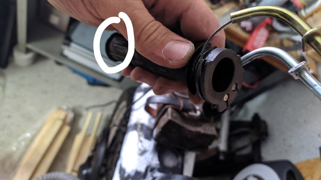

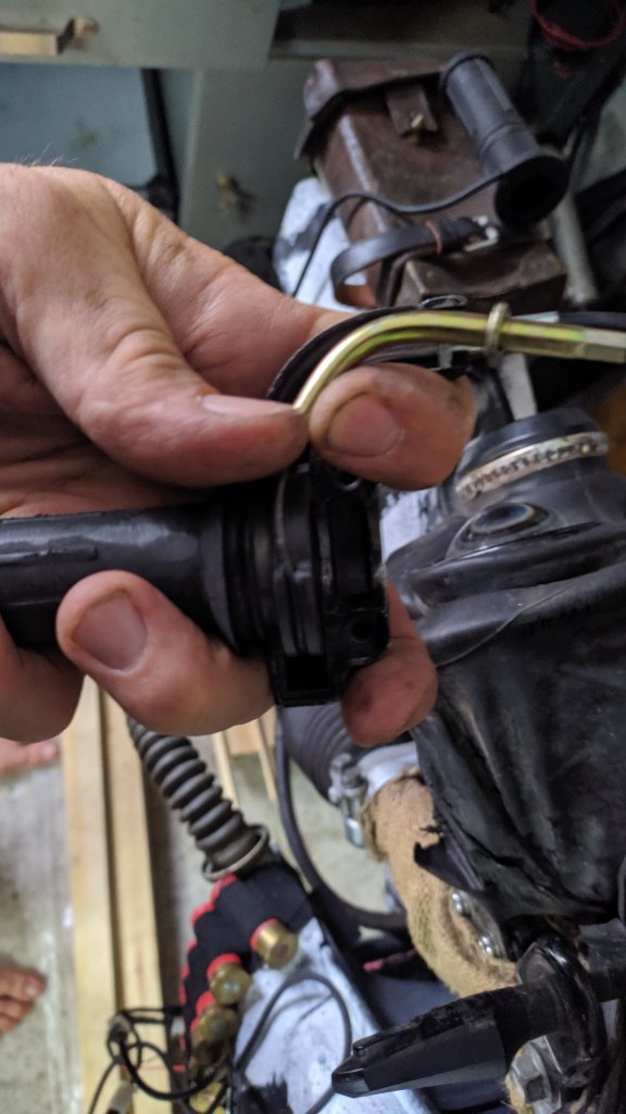

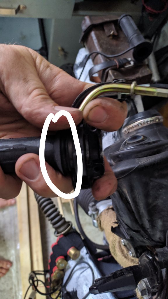

Leider habe ich das Endprodukt vor dem Bekleben nicht nochmal abgelichtet, aber vielleicht hilft das:
Den hier markierten Teil musste ich glätten um den Griff weit genug aufschieben zu können. Vorsicht hierbei, denn wenn du den neuen Griff zu weit aufschiebst kann es sein, dass er an dem Griffhalter anliegt und blockiert. Ergo weniger ist mehr.
Hier ist der am Griffende befindliche Ring der auch ab muss, sonst bekommst du den neuen Griff nicht drauf.
Die längs verlaufenden Erhebungen habe ich auch plan gedremelt.
Ich hoffe das hilft.
P.S. Ja, ich bin Urheber der Bilder.

Grumpyoldgerman hat geschrieben: 05 Dez 2020 13:11 Servus,
Vielen Dank Jerry! Wird mir auf jeden Fall eine Hilfe sein. Ich mach mich später an die Arbeit. Hoffe das klappt, hab gestern schon ein leichtes "knacken" gehört, als ich versucht habe mit dem Schraubenzieher zwischen Griff und Hülse zu kommen. Schätze da wird das Plastik schon irgendwo angebrochen/angerissen sein :roll:

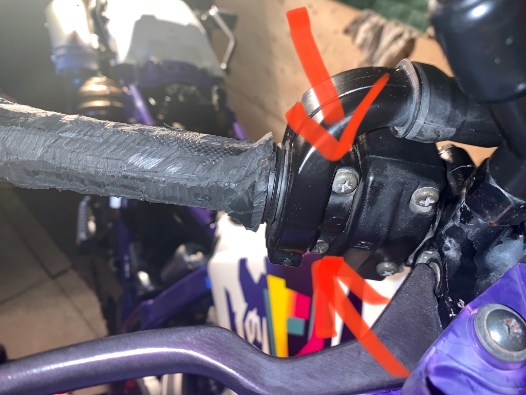

also leider keine Chance. Die Hülse ist bereits angerissen und an manchen stellen durch mein grobmotorisches abfeilen/anschneiden scharfkantig geworden...ergo werde ich mir eine neue bestellen müssen :roll: aber vielen Dank für Tipps!
Somit eine neue Frage in die Runde!
Gehe ich richtig in der Annahme, dass
- ich die im Bild unten markieren Schrauben lösen muss, um die Griffhülse samt Bowdenzüge etwas rausziehen zu können?
- ich die Bowdenzüge ganz easy aus der alten Hülse rausziehen kann und analog in die neue Griffhülse wieder reinstecken kann?
- es keine Justierung o. ä. bzgl. der Bowdenzüge bedarf und ich die neue Griffhülse samt Bowdenzüge einfach wieder zurück montieren kann?
Das wäre optimal :mrgreen:

Sanchez46 hat geschrieben: 06 Dez 2020 02:05 Moin,
(Ich bin Urheber)
Danke schon mal für eure Hilfe!
Beste Grüße
Gennaro

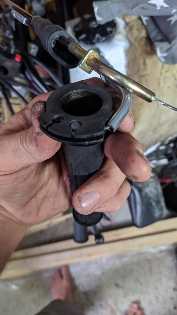

Ja genau diese beiden Schrauben lösen. Sobald sie locker sind kannst du die Hülse mit allem abziehen. Ich mache immer Fotos von der Richtung wie die Züge drauf liegen, da ich mich schwer tue die richtig drauf zu legen. Beim Zusammenbau verklemmen die sich gerne und der Gasgriff läuft nicht richtig. Also Obacht und nicht mit Gewalt dran gehen. Wenn die Ersatzhülse die selben Dimensionen hat musst du nichts ändern.
So (oder so ähnlich) sieht das dann innen aus.
Das ist eine eher einfache, jedoch gelegentlich frickelige Aufgabe.
Gutes Gelingen.

Grumpyoldgerman hat geschrieben: 06 Dez 2020 07:46
Ja genau diese beiden Schrauben lösen. Sobald sie locker sind kannst du die Hülse mit allem abziehen. Ich mache immer Fotos von der Richtung wie die Züge drauf liegen, da ich mich schwer tue die richtig drauf zu legen. Beim Zusammenbau verklemmen die sich gerne und der Gasgriff läuft nicht richtig. Also Obacht und nicht mit Gewalt dran gehen. Wenn die Ersatzhülse die selben Dimensionen hat musst du nichts ändern. IMG_20200924_180236.jpgIMG_20200924_180403.jpg
Gutes Gelingen.
P.S. das Urheberrecht der Bilder liegt bei mir.
Vielen Dank! Das wollte ich lesen :D und das mit den Fotos ist natürlich eine super Idee, werde ich auch so machen.
