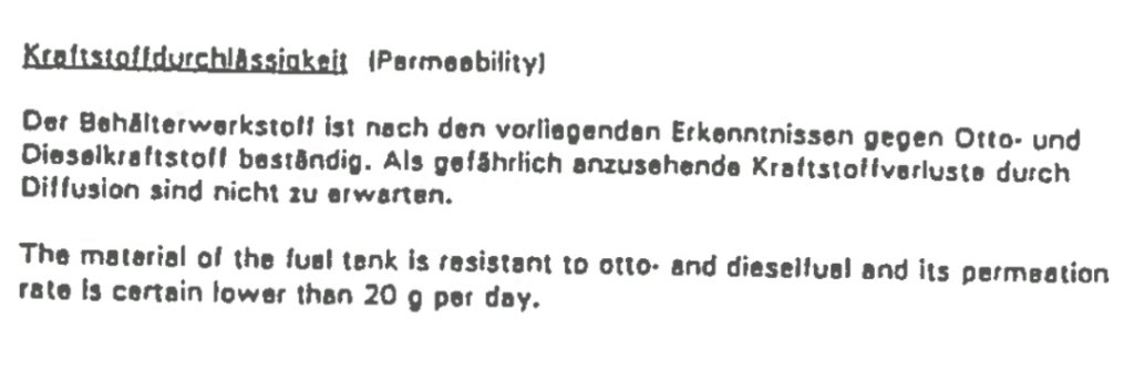

Ach und DR 500 (kann gerade auf dem Handy keine 2 Post zitieren), im Gutachten vom Flachser steht, dass er Diffusionsbeständig ist und keine gefährlicher Austritt zu erwarten ist (so in dem Sinn).

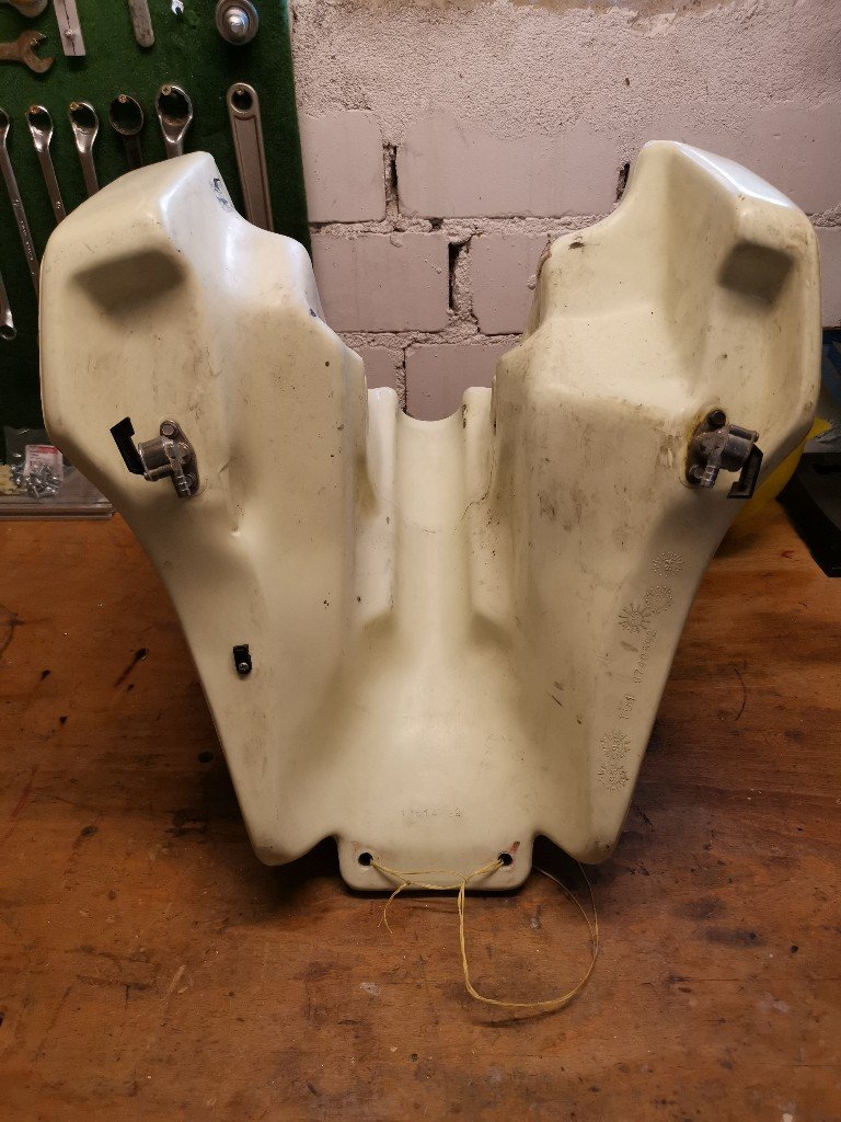

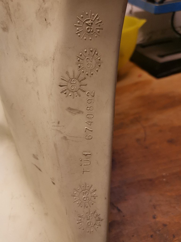

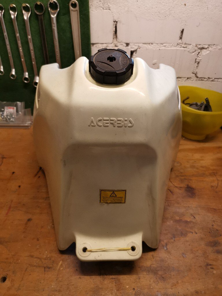

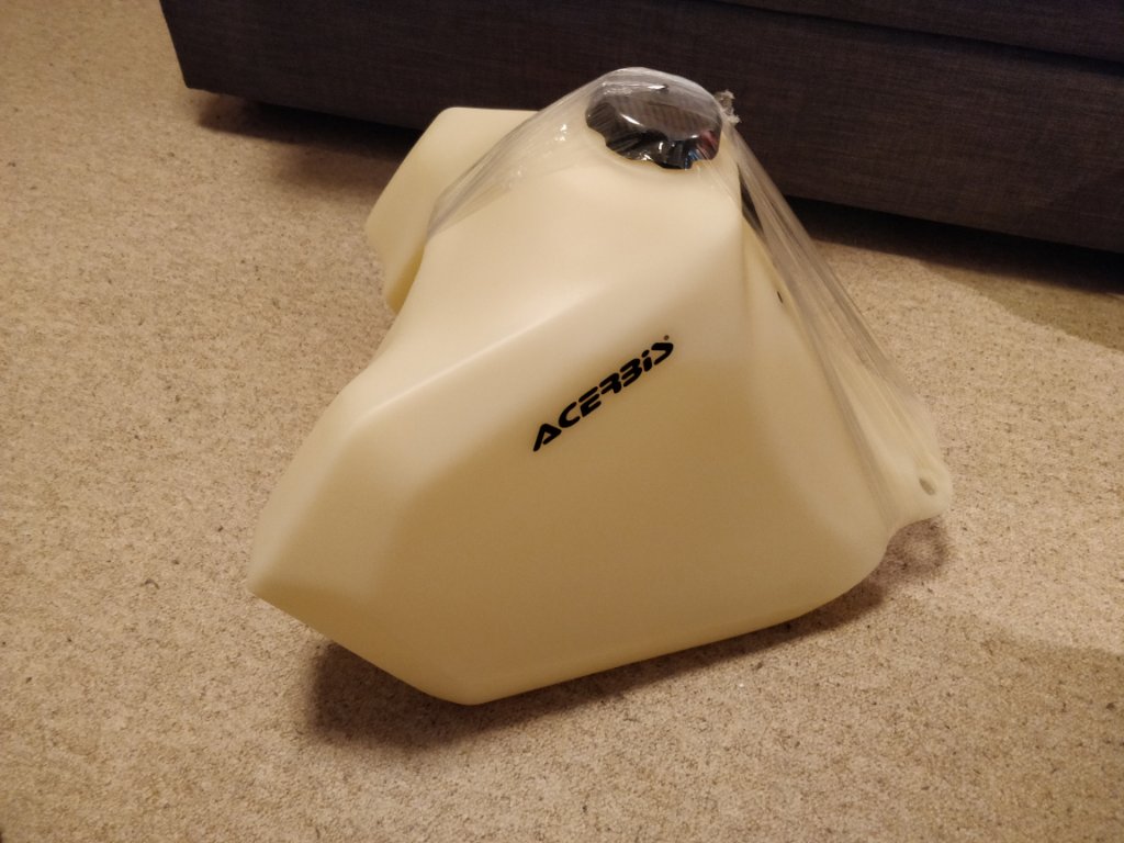

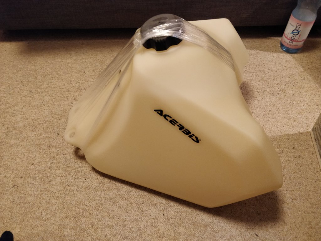

Gut, dass Du das noch mal erwähnt hast. War deshalb gerade mal in den Katakomben zur Fotosession :wink:.
Sind übrigens doch nicht nur Aufkleber. Auf dem Tankrücken ist die Aufschrift erhöht angebracht.
Auf dem gelben Bapper steht übrigens, dass der Kunststoff nicht lackierbar ist.

„Sind nicht zu erwarten“ heißt so viel wie „wurde nicht überprüft“. Das ist eine Formulierung, mit der man sich für gewisse Eventualitäten ein Hintertürchen offen lässt. Ich nutze den Wortlaut auch gerne, wenn ich mit zu 90% sicher bin :wink:

So stehts in dem technischen Bericht. Was sollte man denn sonst anführen?

Moritz650SE hat geschrieben: 13 Dez 2020 15:52 So stehts in dem technischen Bericht. Was sollte man denn sonst anführen?
„Gemäß Test XY ist eine Gefährdung durch Diffusion ausgeschlossen.“ wäre eine Formulierung, bei der keine Frage offen bleiben. „Nicht zu erwarten“ inkludiert die Möglichkeit, dass es eben doch Eintritt.

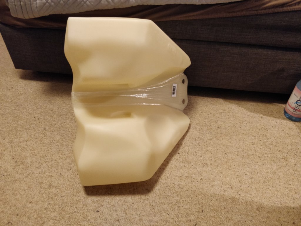

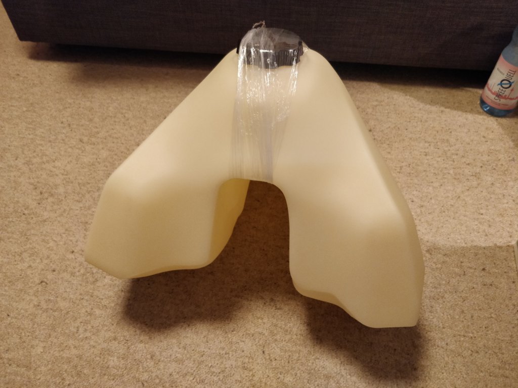

#75
Beitrag von Moritz650SE »

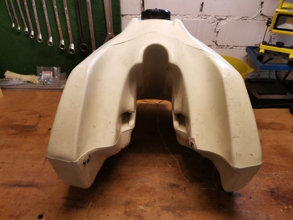

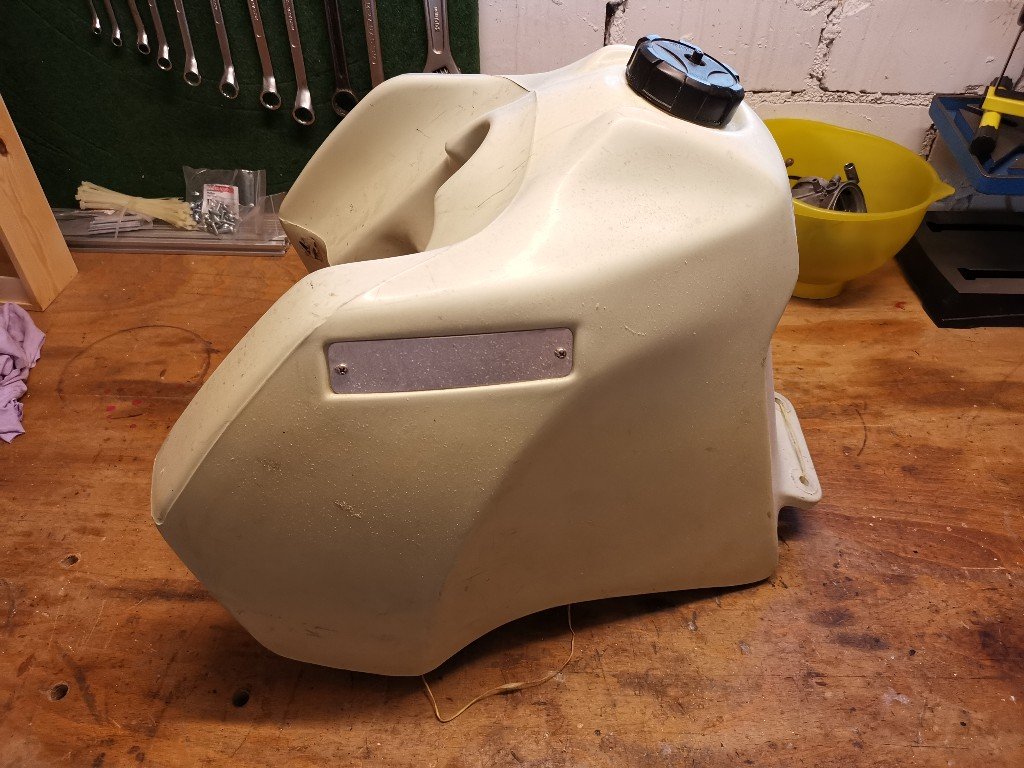

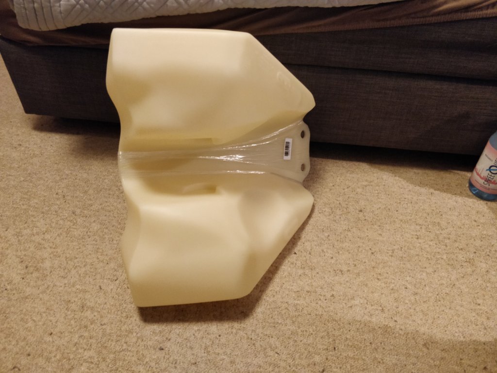

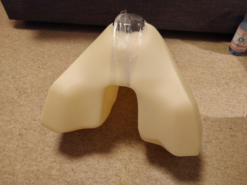

Hier nochmal ein paar Bilder von Tank, sorry, dass es so lange gedauert hat.
Stehe momentan im Kontakt mit der DEKRA, mal schauen was dabei noch passiert.
