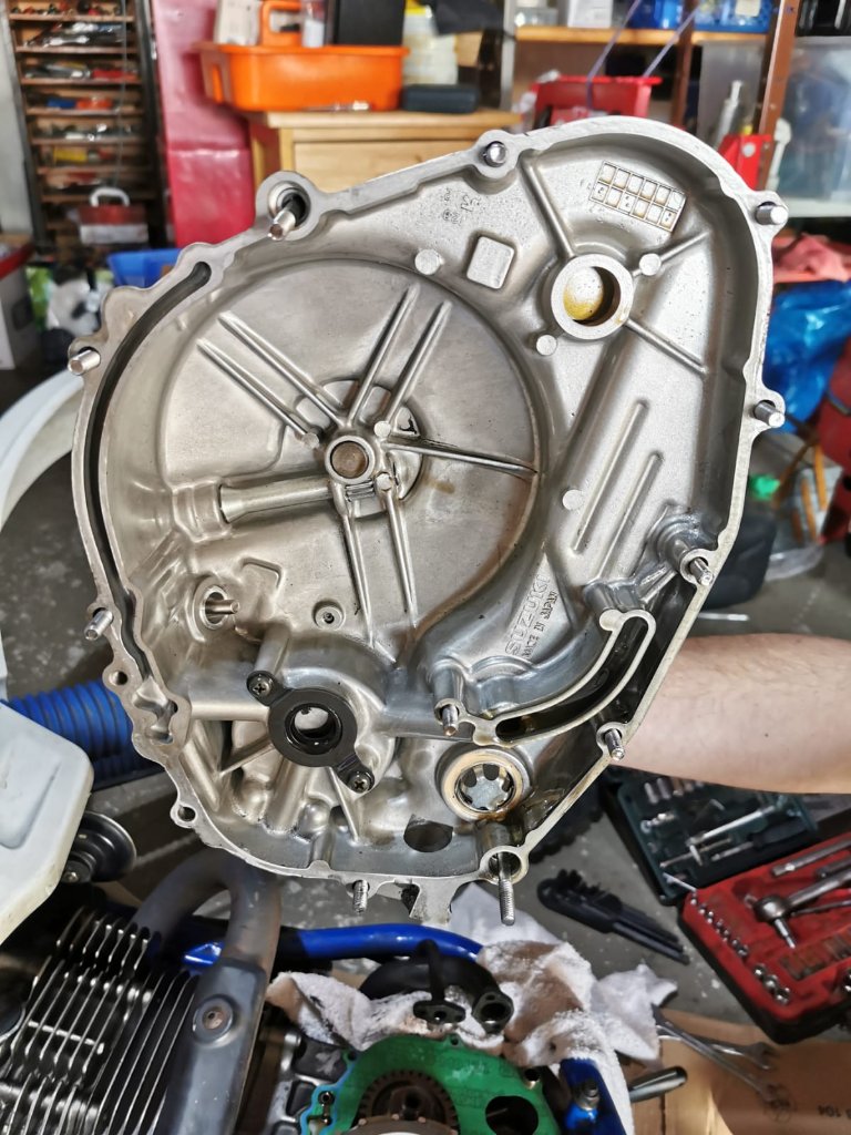

So hab die DR auf die Seite gelegt ( Danke Stefan :) )
So hier zwei Fotos vom Deckel
Die gezahnte Welle ist da ja noch drin
was ich mich Frage ist wo hängt sich die Welle ein :?:
Liebe Grüße Nik
Beiträge: 1858
Re: Kupplung bleibt im zugezogenen Zustand
Ist doch gut zu sehen, dass die Verzahnungen korrekt ineinander greifen. Vermutlich lag die Zahnstange nicht an der Druckplatte an? Deckel montieren und so lang an der Welle im Uhrzeigersinn drehen, bis Widerstand spürbar ist. Dann Hebel für den Zug montieren.

Ich würde erst einmal am Hebel im ausgebauten Zustand die Funktion überprüfen. Bei mir war die Welle herausgefallen und ich hatte sie verkehrt herum eingesetzt. Da ging dan nix.
