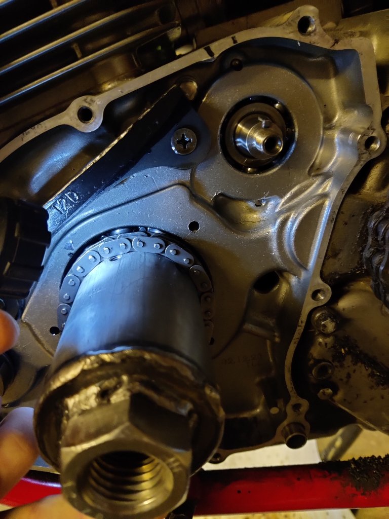

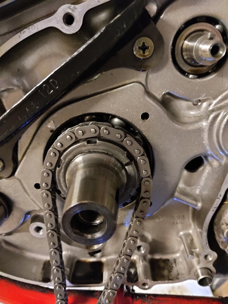

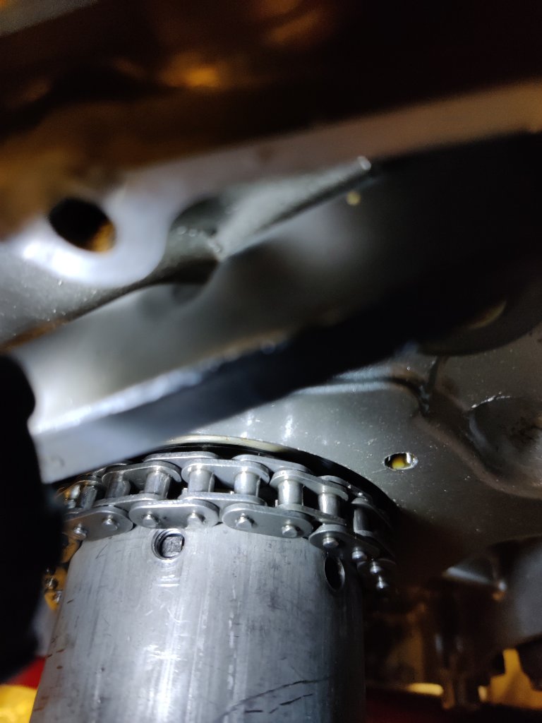

Genau, der Ölfilterschlüssel mach im Endeffekt dasselbe, wie ich mit meiner Konstruktion vorhatte.Also ich hab das nicht wirklich verstanden, was du da für eine Konstruktion basteln wolltest.
Du wolltest doch irgendwie einen Metallstab an die Kette schweißen, oder?
Da fallen mir dieses Ölfilterschlüssel ein. Wenn Du die Konstruktion so bauen würdest, dann würde das doch funktionieren.
Das Ritzel wäre dann quasi der Ölfilter.
Nur das Problem ist, das ich den Nutmutterschlüssel dann nicht mehr ganz drauf bekomme.
Hier mal ein paar Bilder Gruß und danke für die schnelle Antwort

Ach so jetzt,
dein Gegenhalter (Kette) ist im Weg. Blöd, war nämlich ne gute Idee.

Ja das ist echt blöd, wäre eigentlich perfekt. Ich muss mal schauen, ob ich die Kette vielleicht irgendwie bearbeiten Kann, dass die schmaler wird.Ach so jetzt,
Aber Motor aufmachen? KW mittels Kolben verklemmen?
Oder ein Nutmutterschlüssel, der Genau unter die Kette passt und vorne die Kontur der Nutmutter hat.
Der vom Wolfgang geht nämlich über die Mutter drüber und hält dann durch Gewindestifte.
