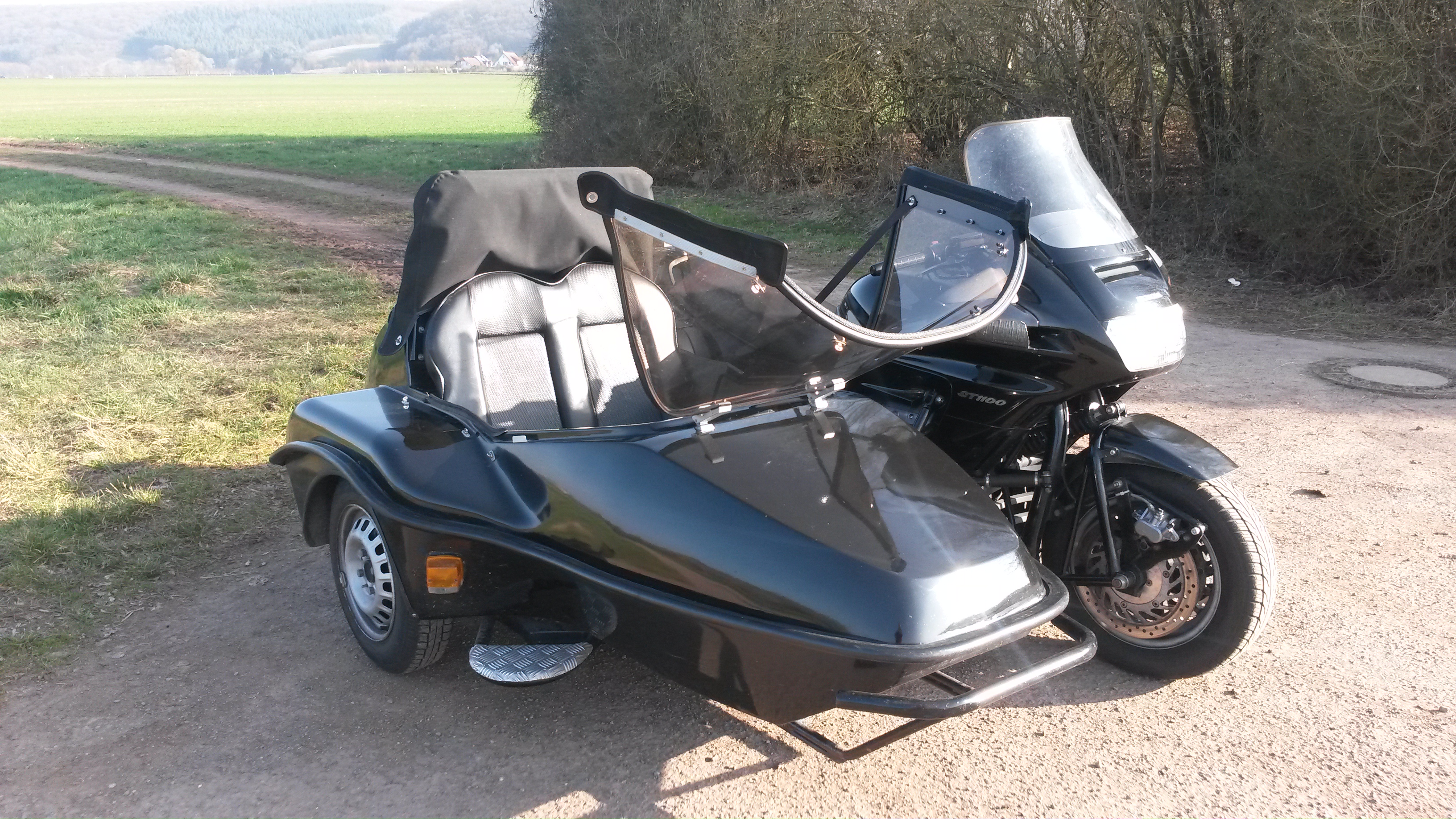

wenn ich an einem Pan Europan Gespann die Lima ausbauen muss
muss der Seitenwagen ab und die Hinterradschwinge raus
glaub mir
da sind die paar Lötstellen das allerkleinste Übel
https://i.postimg.cc/33YyvTB0/2017-03-16-ST-1100-24.jpg

Geiles Gespann!
