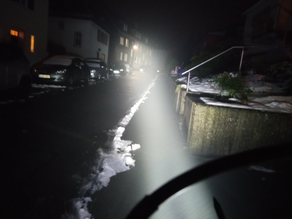

Fernlicht:

Mega gut! Und das ist im öffentlichen Straßenverkehr erlaubt?
Machst Du mal ein Bild davon wie der verbaute Scheinwerfer aussieht?
Ich hatte alternativ überlegt eine LED Maske von Polisport zu verbauen. Wobei ich finde, dass die recht billig aussehen. Und bin mir bzgl der Straßenzulassung nicht sicher...
Re: LED Umbau DR 650 RS SP42B
Der Scheinwerfer hat die notwenigen e Nummern, das ganze ist völlig legalBlue-Daker hat geschrieben: 11 Jan 2021 20:56Mega gut! Und das ist im öffentlichen Straßenverkehr erlaubt?
Und das noch ganz ohne TÜV Abnahme.
Ja wenn der Lampenhalter da ist, gibts ein Update
