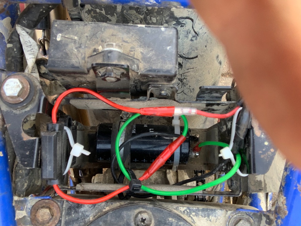

Re: DR500 Österreich = DR600 -> die ersten Fragen :-)
Die sitzt unter der Sitzbank neben der Batterie. Meine hat einen Kondensator
Deine hat nicht nur nen Kondesator, sondern auch schon einiges durchgemacht, wie man sieht
... is halt ne Enduro!!
Danke für die Info - das check ich demnächst mal.
lg
Volker
lg
Volker

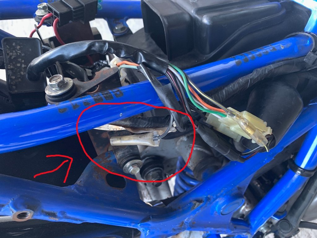

... kennt jemand diesen Stecker und weiss wozu der gut ist?
lg
Volker
lg
Volker
CDI mit 1 Pickup: vor 1986 (also zB. 1985er Model)
CDI mit 2 Pickup: ab 1986
Ich habe noch eine CDI mit einem Pickup in Wien herumkugeln (nie benötigt).
mfg
Gernot
mfg
Gernot
Danke für die Info Gernot.
Das Kabel sollte also keine auswirkung haben.
lg
Volker
lg
Volker
