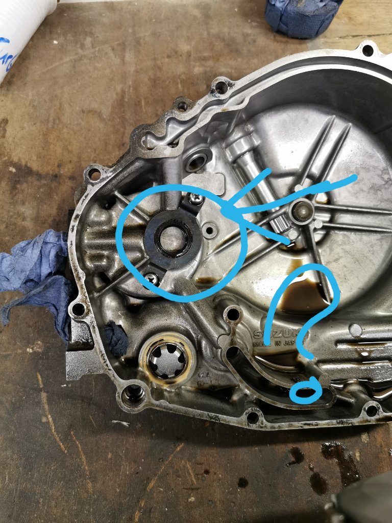

Ist es der Dichtring 10cm über dem Guckloch?Aynchel hat geschrieben: 07 Mär 2021 15:21dazu kommt mein spezielle Freund WeDi der KurbelwelleMotzkeks hat geschrieben: 07 Mär 2021 14:48 .......... Die SP41-45 sind meiner Erfahrung nach beim Ventiltrieb deutlich empfindlicher als SP46 oder DR Big......
er sitz im Kupplungsdeckel
wenn der aushärtet und anfängt durchzulassen bricht das Drucksystem im Ölkreislauf zusammen
ohne das man von aussen etwas sieht, aber oben kommt nichts mehr an
deshalb wechsele ich das 1€ Teil immer wenn ich einen Motor auf habe
https://i.postimg.cc/KYCdD4gf/2017-03-2 ... e-Di-6.jpg
